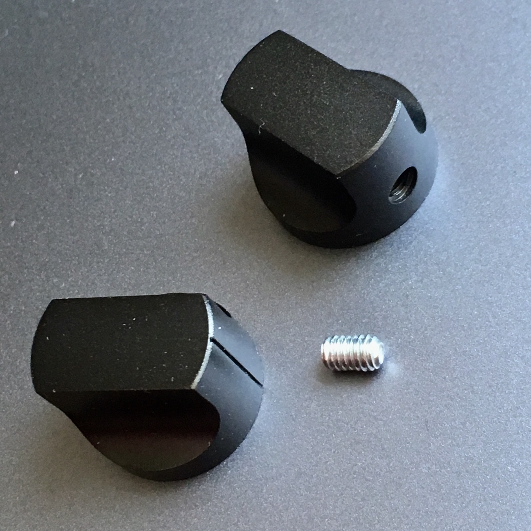

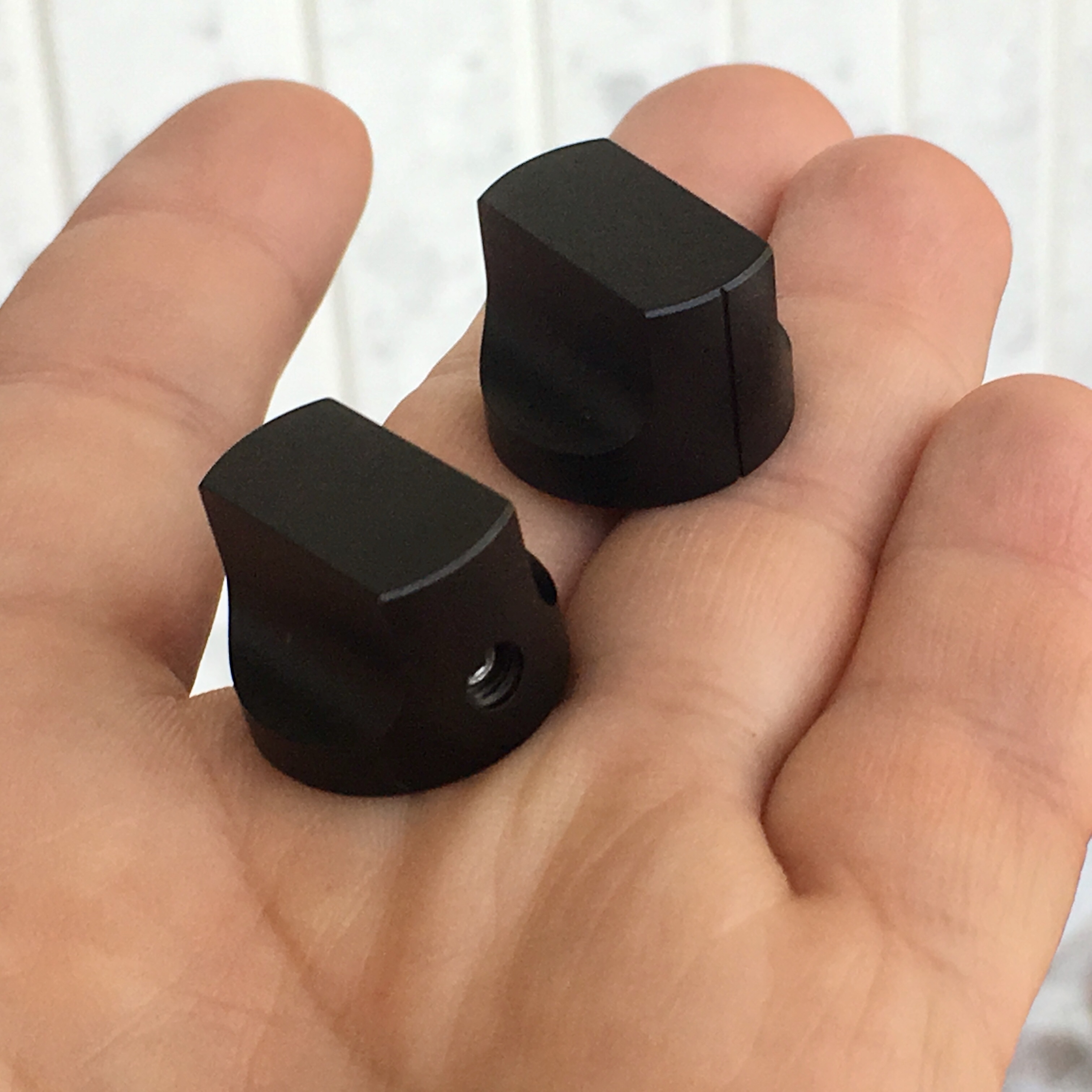

Сообщение Роман Мирошниченко » 03 июн 2018, 09:52
Только, опять «засада».
Ручки оказались маловаты. Не надеваются на шток.
А ведь, я мерил перед покупкой.
Тут врядли могло быть иначе, виной американская «дюймовомть». Вроде 6 ммм., а не так немного.
Придется рассверливать. :smoke:
[upd=1528009097][/upd]
И стопор я пожалуй заменю на черный.
Сообщения: 4492
Благодарил (а): 329 раз
Поблагодарили: 361 раз
#151
Сообщение Евгений Михеев » 03 июн 2018, 13:53
А я писал что есть 2 "классических" размера - 6мм и 6.3мм :-)
#152
Сообщение Роман Мирошниченко » 03 июн 2018, 14:13
Таких ручек все равно не было другого размера. :-)

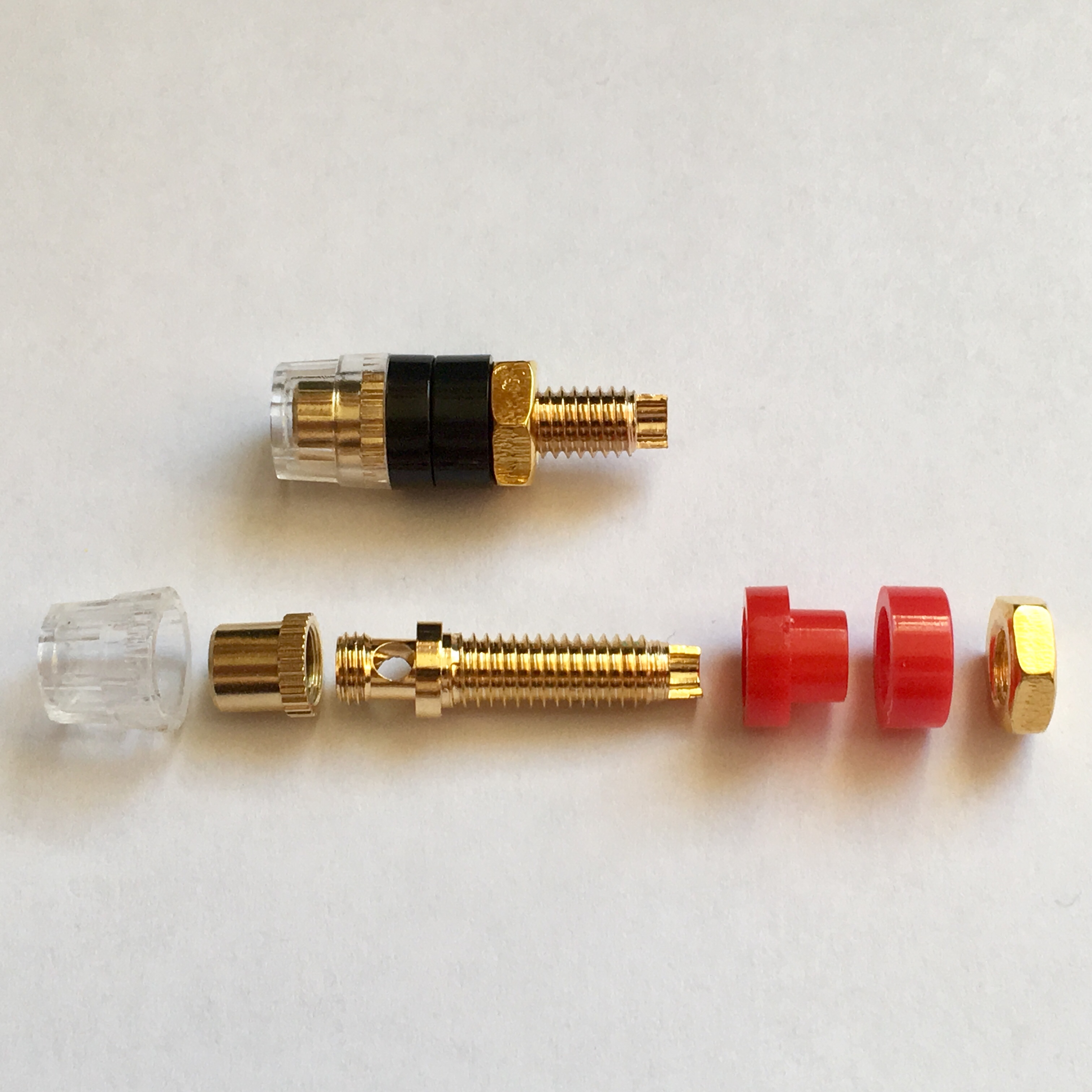

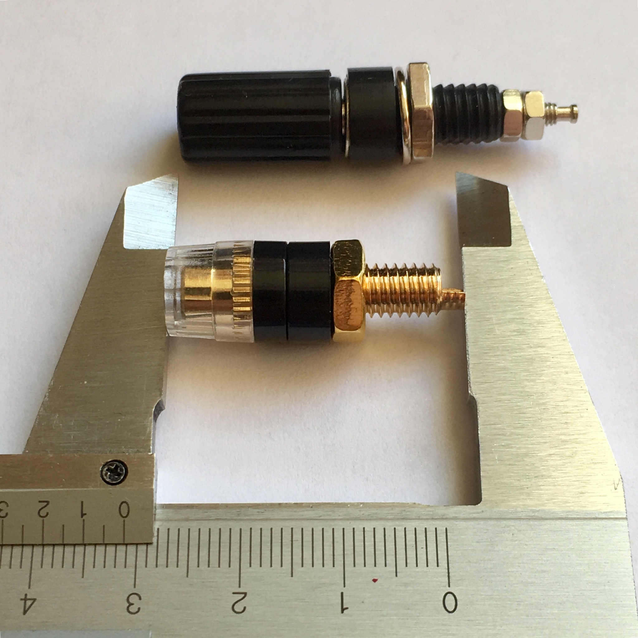

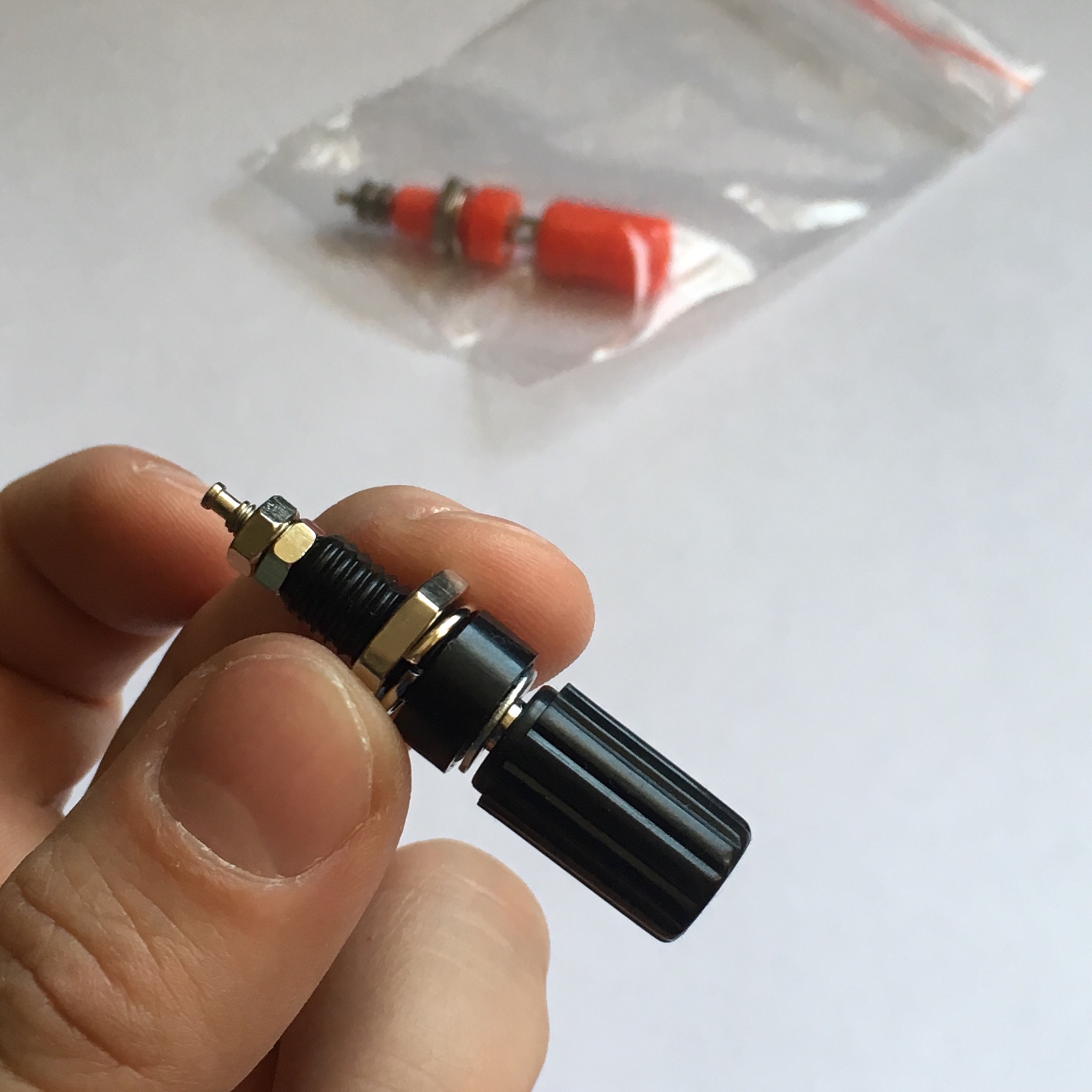

Евгений Михеев писал(а):И ссылку на терминал земли, мне актуально)
"Терминал", который я предполагаю разломать для уменьшения размера, пока не приехал. Но, вчера пришел другой терминал (купленный на пробу), самый миниатюрный из акустических, что я смог найти под вилку 4мм.
И я смотрю на него, вполне можно такой ставить, если корпус побольше, чем у Piccolo.
Мне же нужно, что-то поизящнее. :think:
Сообщения: 4492
#154
Сообщение Евгений Михеев » 05 июн 2018, 09:18
Ну да, этот - совершенно не большой
#155
Сообщение Роман Мирошниченко » 05 июн 2018, 16:48
Он и выглядит совершенно утилитарно, прям как настоящий разъем заземления :-)
#156
Сообщение Роман Мирошниченко » 07 июн 2018, 07:10
Приехала и клемма для "земли" второго варианта.
И она оказалась еще меньше, и ее удалось разобрать (не ломая).
Для полного счастья, я бы хотел развернуть "гаечку", чтобы насечки были дальше от панели корпуса. При заворачивании так было бы удобнее пальцам.
Но, не вышло. Резьба не насквозь. С одного края есть небольшой бортик, который не позволяет ввернуть винт с этой стороны. Не уверен, что получится рассверлить его, не испортив резьбу.

#157
Сообщение Евгений Михеев » 07 июн 2018, 07:57
Возможно, резьбу удасться "продлить", если пройти по существующей дальше
#158
Сообщение Роман Мирошниченко » 07 июн 2018, 08:06
Возможно...
Даже, скорее всего так получится сделать.
Но, у меня нет такого инструмента в арсенале. Я даже не знаю, как подобрать метчик под эту резьбу. :think:

#159
Сообщение Евгений Михеев » 07 июн 2018, 12:14
Там где продают метчики показать весь элемент, ввернут (самое простое) винт м4 (мне так кажется) если подойдёт - то оно
#160
Сообщение Роман Мирошниченко » 07 июн 2018, 13:00
Ну, я такой же план вижу. Только пока не уверен, что это нужно. Поставлю на корпус и там уже решу.
