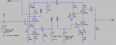

сейчас я в свободное время перерисовываю нашу петлю Вайт-Каскод в LND150 версию полностью, думаю, для начала, стоит попробовать этот вариант, он мне очень симпатизирует возможностью реализации на отдельной плате без необходимости накала.

Я оставлю на часть номер 2, тем более, что модель в LTspice я уже накидал.
Это еще только в процессе, но большая часть готова
Дайте рекомендации, пожалуйста, что надо смотреть и каким образом :-)

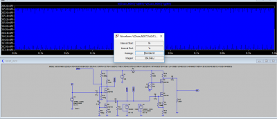

Смените тестирование на transient, по окончании - нажмите на клавиатуре кнопку Alt и наведите курсор мыши на любой LND. Появится "градусник", кликните левой кнопкой мыши. Появится график моментальной мощности этого компонента. Щёлкните в окне графиков левой кнопкой мыши на заголовке графика, зажав кнопку Ctrl На клавиатуре. Появится окно, в котором будет дана средняя мощность элемента (Average).

Итак, вот что получилось
1 верхний LND send
2 нижний LND send
#892
Сообщение poty » 06 июн 2018, 23:21
Теперь нужно сравнить с рассеиваемой мощностью при 40 градусах. Если меньше - всё в порядке, если больше - нужно твикать.

Если я верно понял график Power Dissipation vs. Ambient Temperature то при 40 градусах имеем 0,6Вт
#894
Сообщение poty » 06 июн 2018, 23:47
Значит - проходим. Ток не должен превышать 30мА, напряжение - 500В.
