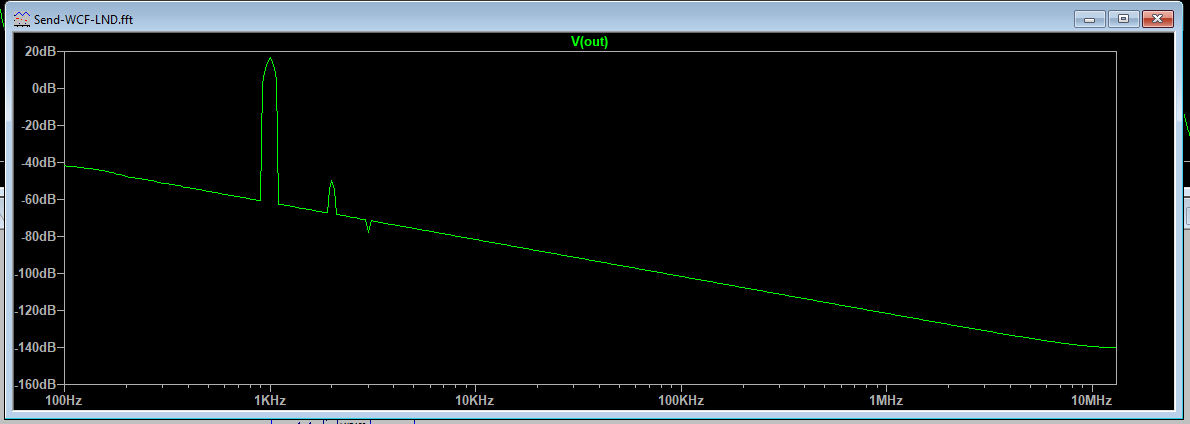

Сообщение poty » 09 июн 2018, 14:57
Например,
Send-WCF-LND
Не скажу, что всё оптимально, но основные принципы соблюдены.
Предварительно в Control Panel отключите Enable 1st Order Compression, Enable 2nd Order Compression.
После симуляции в области схемы нажать Ctrl-L - откроется окно с рассчитанными данными. Можно посмотреть спектр и так, как я говорил ранее: вывести V(out) в окно графиков, перейти туда (сделать его активным) и пройти в меню View - FFT - OK.

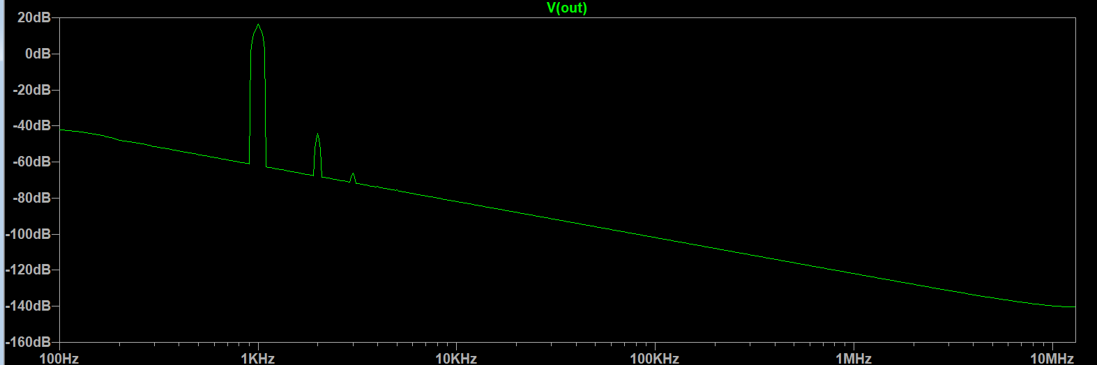

Тут задаемся общим временем расчёта, стартом отображения и шагом расчёта, так?
Вот тут мне не совсем ясно, почему мы берем амплитуду слева 10 вольт, а справа 1 вольт
До FFT я добрался.
Второй всплеск 2kHz -49.6dB
Сообщения: 5065
#907
Сообщение poty » 09 июн 2018, 17:17
Евгений Михеев писал(а):задаемся общим временем расчёта, стартом отображения и шагом расчёта
Да.
Евгений Михеев писал(а):почему мы берем амплитуду слева 10 вольт, а справа 1 вольт
Амплитуда слева используется для расчётов transition, справа - для AC. Для transition нам амплитуда важна, потому что от неё зависят искажения и её нужно ставить из реального диапазона (кстати, Вы её можете поставить 5В, как хотели). Для AC мы можем, фактически, понять только АЧХ(ФЧХ), которая от амплитуды не зависит, поэтому, во избежание недоразумений, я ставлю там 1В. Но можете поставить и 10, как слева, ничего не изменится.
Евгений Михеев писал(а):Второй всплеск 2kHz -49.6dB
Да. Но Вы должны понимать, что основной сигнал - не 0дБ!!! Т.е., КНИ считать нужно по разности амплитуд основного сигнала и первой значимой гармоники. При использовании .op это всё считается за Вас, да ещё учитываются сразу все паразитные гармоники, а не только значимая.
Сообщения: 4499

Продолжим, пожалуй :-)
При задании .four 1k V(out)
Я получаю числа, совершенно отличные от получаемых при использовании .four 1k 10 -1 V(out) я даже поигрался с количеством от 1 до 10 - результаты достаточно схожи.
Вопрос номер два - откуда Вы это получаете?
Далее
.meas tran MOut max V(out)
.meas tran MIn max V(in)
тут понятно, смотрим вход и выход
Вот тут, какой смысл KL?
AVG предположу Average
Далее перевод же в dB?
.meas tran KL AVG 20*LOG10(MOut/MIn)
Пойму эти, спрошу про остальные :)
Кстати, еще что заметил - поведение третьей гармоники.
Вот тут 330 ом токозадающий
А вот тут 47
Кстати, с ним процентовка КНИ самая дивненькая)
