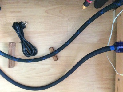

На досуге на смотрелся на инсталляцию проводов и тоже свой сетевой провод в воздухе подвесил на брусках. Бруски правда не по феншую, из толстой фанеры и скрипичным лаком не покрыты, но у нас в деревне и это подвиг.
А тут наткнулся на под пружиненные ножки для аппаратуры. Вспомнил темку, автор все подвешивал: проигрыватель винила на струны, пластинку от диска на бамбуковые пружинки, даже ГЗ умудрился, не нарушая неизменность расстояния от основания тонарма до шпинделя диска. Динамики на струнах.
Хотя я прилепил самые простые ножки на сетевой фильтр, но не успокоился на этом.
В общем занятная идея для ножек аппаратуры, использование пружинок.https://www.ebay.com/itm/4PCS-43-35mm-Speaker-Gui ... m=R40&rt=nc&_trksid=m570.l1313 Их количеством можно оперативно подбирать требуемую жёсткость под конкретный вес устройства. Если нет возможности манипулировать жесткостью самой пружины. Да и сендвичем можно играть от всплесков фантазии: пробка, медь, войлок, картон, сталь, что ещё хочется по пробовать? Что бы разными материалами убить разные по резонансу частоты.
Единственная не до работка этой конструкции, на мой дилетантский взгляд, ножка должна быть за чехленной в эластичную упаковку, от черезмерного увеличения расхождения крышки и дна, а то собирай потом эти пружинки по полу и на потолке.
Правильная инсталляция
Ножка под аппаратуру.
Аналог. Рядом для сравнения типовой комповый сетевой провод. Хотя пара моих сетевиков из начальных по цене, дешевле не было. Но комповый им не конкурент. Это уже давно для себя выяснил. Хотя земляная жила в нем наличествует и звонится!
Почти фен шуй!
