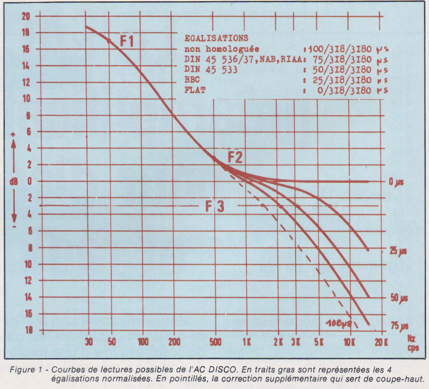

По этому хочу для проверки собрать корректор Эллиота с регулировкой кривой RIAA.
Хочу послушать что да как с регулировкой RIAA.

С моей точки зрения это - тупиковый путь. RIAA - это процесс возврата линейности АЧХ после записи. Дальнейшие манипуляции лучше делать с помощью эквалайзеров, а лучше - с помощью рум-корректоров, типа того, что используется в ресиверах. Роман, допустим, использует Dirac для этого.
Вроде, казалось бы, какая разница, где делать коррекцию? Результат-то, вроде как, изменённая АЧХ. Проблема есть, на самом деле. Во-первых, вместе с АЧХ начинает плавать фаза, а её поставить на место просто уже не получится. Во-вторых, разница между, допустим, 20Гц и 20кГц в записи чуть не дотягивает до 40дБ, а это ни много ни мало - 100 раз! Я не уверен, что хорошо, что в усилительных каскадах, которые должны иметь дело с сигналами в 5-10мВ, в результате коррекции вдруг появятся сигналы 0,5-1В. В третьих, мы стараемся выбрать крутые провода, разъёмы, сопротивления и активные элементы, дабы избавиться от шума. Но тут же добавляем переменный резистор, который шумит, как всё вместе взятое!

TIM2
Валерий писал(а):Но все диски звучат еще как по разному. Меня это не устраивает.
poty писал(а):С моей точки зрения это - тупиковый путь. RIAA - это процесс возврата линейности АЧХ после записи.
Только точностью АЧХ.poty писал(а):А чем это будет отличаться от эквалайзера/регулятора тембра?
Когда-то, в далекие времена, винил был единственным доступным носителем и его правильному воспроизведению уделялось много внимания.poty писал(а):Если Вы точно знаете, что в Вашей коллекции есть диски, изданные с другой эквализацией - я первый буду за то, чтобы к ним добавить нужную кривую!
Переключатели коррекции в канале воспроизведения имелись только в студийных и самых дорогих проигрывателях.
Для пластинок 60-х...80-х годов в большинстве случаев хватало переключателя на 4 положения и пластинки вполне хорошо звучали естественными голосами исполнителей.
Переключатель коррекции можно выполнить отдельным устройством для включения между усилителем-корректором и основным усилителем.

Честно говоря, аргументов я не услышал. Если Вы прочитаете даже неполную антологию винила на зарубежной Wiki и на российской тоже, Вы сами поймёте, что количество "кривых" было ужасающим. Да, многие обозреватели пытаются составить свой перечень "наиболее используемых" вариантов. На момент создания своего фонокорректора я ориентировался на мнение того же Hagerman-а, который считал, что их три. Есть сайт Allen Wright, который считал, что их - пять. Есть сайты звукозаписывающих компаний, каждая из которых по 2-3 кривых использует (в Wiki приведён пример одной из компаний с 4-мя кривыми). И т.д. В этих условиях "точность" кривых - понятие относительное. Сомневаюсь, что простейшие, как правило, однозвенные, фильтры в данном применении будут точнее, чем, допустим, десятиполосный эквалайзер.
Дорогие проигрыватели тогда - это, скажем так, нонсенс. Да, были фонокорректоры, у которых регулировались все параметры, но по сути это был большой эквалайзер, часто даже не полосовой, а параметрический. К тому же типичной верхней частотой до появления более-менее Hi-Fi было значение 12кГц, а нижней - 50-100Гц. В эпоху LP, расширившей частотку, в том числе и за счёт оптимизации кривой эквализации, подавляющее большинство использовало уже RIAA или очень близкие ему клоны (тот же NAB).
Да, были проигрыватели, имеющие переключение кривых, но это были довольно ранние варианты, когда необходимо было поддерживать 4-5 скоростей и до десятка разных кривых. Но и здесь обязательным был темброблок, который доделывал ту работу, которую не могли делать корректоры.
То, о чём Вы говорите, использовалось и используется до сих пор для восстановления записей, оригиналы которых утеряны на магнитной плёнке или которых на плёнке никогда не было (очень старые "живые" записи). В этих условиях, для устранения шумов восстанавливают не кривую АЧХ, а тот её участок, который пострадал в наименьшей степени. Всё остальное либо вырезается, либо накладывается со значительной аттенюацией. В таких условиях уже не до точности АЧХ, главное сохранить хоть что-то!
А вот это - просто неверно. Волею судеб я был на фабрике винила в Нидерландах. Студийные проигрыватели НИКОГДА не комплектовались коррекцией. Это всегда - отдельное устройство, и всегда - с жёстко зашитыми конструктивами кривых, считающихся эталоном. Таковые выпускались всего парой-тройкой компаний в мире, и эти компании также выпускали станки для лаковых моделей. Мнение, что они поставлялись вместе с коррекцией произошло от того, что, как правило, студийное оборудование поставлялось шкафами (по современному это можно назвать - "стойки"), в которых было собрано полностью функциональное устройство. Но "набивка" этих шкафов делалась исключительно под задачу студии. Иногда там был и вовсе какой-нибудь обычный бытовой на тот момент стол.TIM2 писал(а):Переключатели коррекции в канале воспроизведения имелись только в студийных и самых дорогих проигрывателях.
