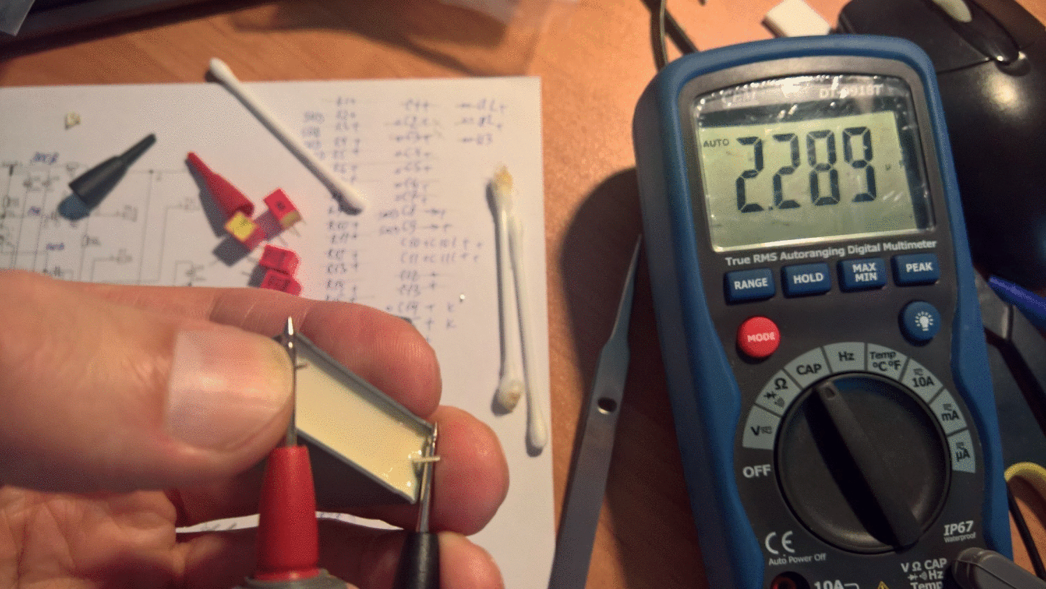

Несмотря на кажущуюся заполненность, 4 конденсатора RIAA (10нФ WIMA) я так и не нашёл. Вместо них просто установлены в таком же корпусе, но 3,3нФ. Ближайшие, что есть у меня - 22нФ или 15+3,3=18,3нФ. Есть WIMA 10нФ, но на 630В - корпус толще, выводы ближе и короткие - не встают...

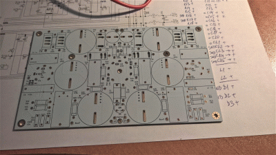

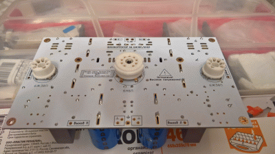

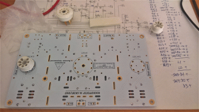

Так как автор ветки, похоже, её забросил, я нашёл время собрать одну из моих прототипных плат. К сожалению, МЛТ у меня таких нет, поэтому собрал пока на тех, что были дома. Аудио-электролитов у меня тоже не было в достатке, особенно тех, что в катодную цепь, пришлось докупить из тех, что были доступны. Достались отличные Вишай, но дорогие, заразы!
Как найду - запаяю и проверю работоспособность всего этого чуда.
Резисторы развязки высокого запаивать не стал, так как есть пробный блок стабилизации высокого для Александра - использую его в питании.

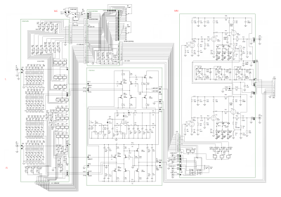

Вот усилительная часть моего фонокорректора:
К сожалению, это - вариант, как всё это задумывалось. Внимательный наблюдатель увидит там модифицированный Cornet 2 + модифицированный Piccolo от Hagerman-а. В дальнейшем всё это значительно видоизменялось, опыта на тот момент было немного. В усилительной части добавилось некоторое количество фильтрующих цепей, Piccolo переведён на истинно двухполярное питание, микросхемы импульсного инвертора отрезаны по дорожкам платы. Плата Piccolo использовалась оригинальная, детали подбирались мной. На тот момент ещё были доступны BlackGate, которые и стоят в Piccolo. Остальные платы делались в Rezonit, но в дальнейшем многократно резались и собирались в другую конфигурацию.
Блок питания ничего особенного из себя не представляет. Он находится во втором блоке (фонокорректор - двухблочный). Фактически он состоит из трёх независимых блоков питания:
- для цепей управления, CCS выходного каскада и Piccolo - двухполярный, сделан по схеме и на плате Bugle Power Supply от Hagerman-а. Она была мне подарена за какой-то конкурс в бывшем форуме, я уже не помню какой. Детали были также предоставлены, спаивал сам. Плата имеет собственный трансформатор.
- накал - изначально был сделан по схеме Cornet 2, однако из-за длинных проводов сильно фонил, поэтому была добавлена стабилизация на LM317, прямо навесом в блоке усиления. Трансформатор используется анодно-накальный R-core из Китая.
- высокое напряжение сделано по схеме CLCLCRCRC на кенотроне 5AR4 (двухполупериодное выпрямление)... Рассчитано заново под имеющийся трансформатор. Трансформатор - тот же R-core, высоковольтная обмотка. Дроссель из Китая, от того же продавца, что и R-Core трансформатор.
Кроме этого сделана схема ступенчатого включения с защитой от отсоединения соединительного кабеля питания между блоками и потери накала - простейшая RC задержка в Solid State Relay, питающаяся от возвратного провода 6,3В из блока усиления. Два последних блока - на плате из Rezonit-а собственной конструкции.
На входе стоит самодельный фильтр, объединённый с кнопкой включения. Предусмотрено дистанционное включение сигналом 12В от планировавшегося тогда преда.
Блоки переключений также сделаны на плате Rezonit-а, но опыт оказался не очень хорошим, в первую очередь потому, что это был первый блин.

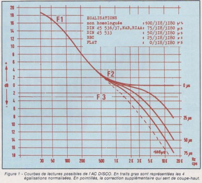

TIM2
Валерий писал(а):Но все диски звучат еще как по разному. Меня это не устраивает.
poty писал(а):С моей точки зрения это - тупиковый путь. RIAA - это процесс возврата линейности АЧХ после записи.
Только точностью АЧХ.poty писал(а):А чем это будет отличаться от эквалайзера/регулятора тембра?
Когда-то, в далекие времена, винил был единственным доступным носителем и его правильному воспроизведению уделялось много внимания.poty писал(а):Если Вы точно знаете, что в Вашей коллекции есть диски, изданные с другой эквализацией - я первый буду за то, чтобы к ним добавить нужную кривую!
Переключатели коррекции в канале воспроизведения имелись только в студийных и самых дорогих проигрывателях.
Для пластинок 60-х...80-х годов в большинстве случаев хватало переключателя на 4 положения и пластинки вполне хорошо звучали естественными голосами исполнителей.
Переключатель коррекции можно выполнить отдельным устройством для включения между усилителем-корректором и основным усилителем.
- Сообщения: 5073
- Благодарил (а): 197 раз
- Поблагодарили: 672 раза
Честно говоря, аргументов я не услышал. Если Вы прочитаете даже неполную антологию винила на зарубежной Wiki и на российской тоже, Вы сами поймёте, что количество "кривых" было ужасающим. Да, многие обозреватели пытаются составить свой перечень "наиболее используемых" вариантов. На момент создания своего фонокорректора я ориентировался на мнение того же Hagerman-а, который считал, что их три. Есть сайт Allen Wright, который считал, что их - пять. Есть сайты звукозаписывающих компаний, каждая из которых по 2-3 кривых использует (в Wiki приведён пример одной из компаний с 4-мя кривыми). И т.д. В этих условиях "точность" кривых - понятие относительное. Сомневаюсь, что простейшие, как правило, однозвенные, фильтры в данном применении будут точнее, чем, допустим, десятиполосный эквалайзер.
Дорогие проигрыватели тогда - это, скажем так, нонсенс. Да, были фонокорректоры, у которых регулировались все параметры, но по сути это был большой эквалайзер, часто даже не полосовой, а параметрический. К тому же типичной верхней частотой до появления более-менее Hi-Fi было значение 12кГц, а нижней - 50-100Гц. В эпоху LP, расширившей частотку, в том числе и за счёт оптимизации кривой эквализации, подавляющее большинство использовало уже RIAA или очень близкие ему клоны (тот же NAB).
Да, были проигрыватели, имеющие переключение кривых, но это были довольно ранние варианты, когда необходимо было поддерживать 4-5 скоростей и до десятка разных кривых. Но и здесь обязательным был темброблок, который доделывал ту работу, которую не могли делать корректоры.
То, о чём Вы говорите, использовалось и используется до сих пор для восстановления записей, оригиналы которых утеряны на магнитной плёнке или которых на плёнке никогда не было (очень старые "живые" записи). В этих условиях, для устранения шумов восстанавливают не кривую АЧХ, а тот её участок, который пострадал в наименьшей степени. Всё остальное либо вырезается, либо накладывается со значительной аттенюацией. В таких условиях уже не до точности АЧХ, главное сохранить хоть что-то!
А вот это - просто неверно. Волею судеб я был на фабрике винила в Нидерландах. Студийные проигрыватели НИКОГДА не комплектовались коррекцией. Это всегда - отдельное устройство, и всегда - с жёстко зашитыми конструктивами кривых, считающихся эталоном. Таковые выпускались всего парой-тройкой компаний в мире, и эти компании также выпускали станки для лаковых моделей. Мнение, что они поставлялись вместе с коррекцией произошло от того, что, как правило, студийное оборудование поставлялось шкафами (по современному это можно назвать - "стойки"), в которых было собрано полностью функциональное устройство. Но "набивка" этих шкафов делалась исключительно под задачу студии. Иногда там был и вовсе какой-нибудь обычный бытовой на тот момент стол.TIM2 писал(а):Переключатели коррекции в канале воспроизведения имелись только в студийных и самых дорогих проигрывателях.
