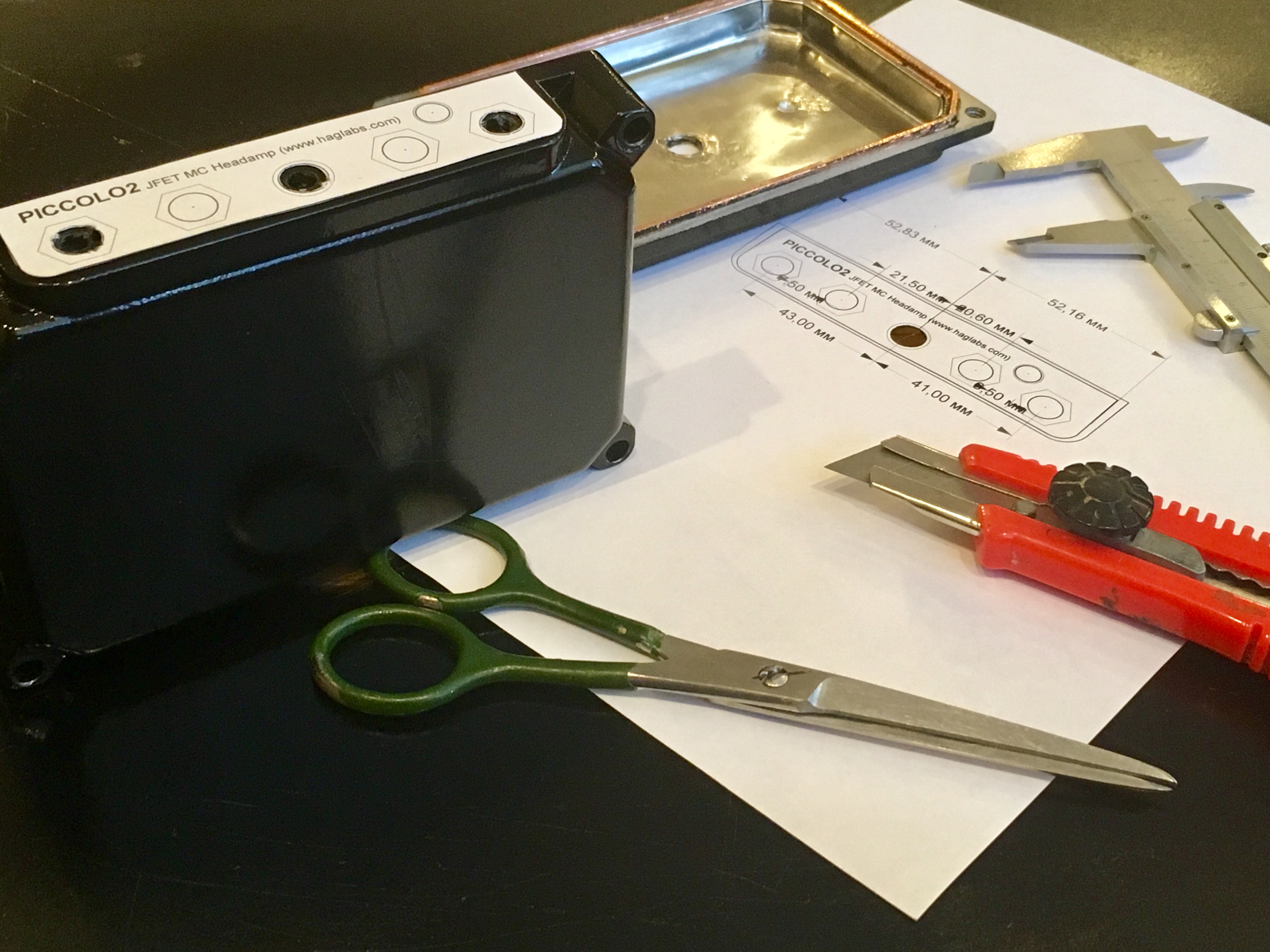

Вывел на принтер из «корела» шильду. Хотел проверить разметку и по ней же отверстия рассверлить.
Но, по размерам есть расхождение.
Не большое, но все-таки.
До сих пор я сам отверстиями не занимался. Только моделировал. Вот столкнулся с реалиями.

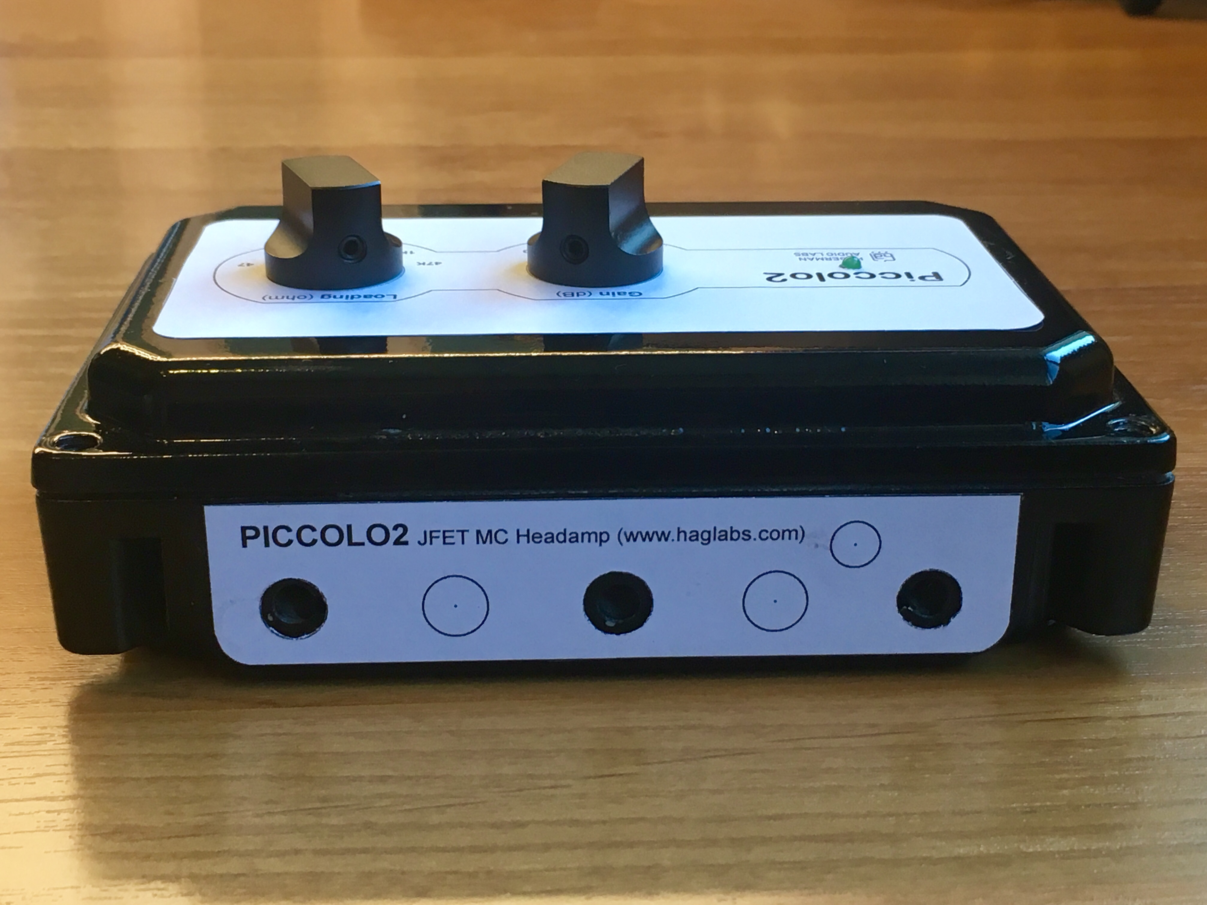

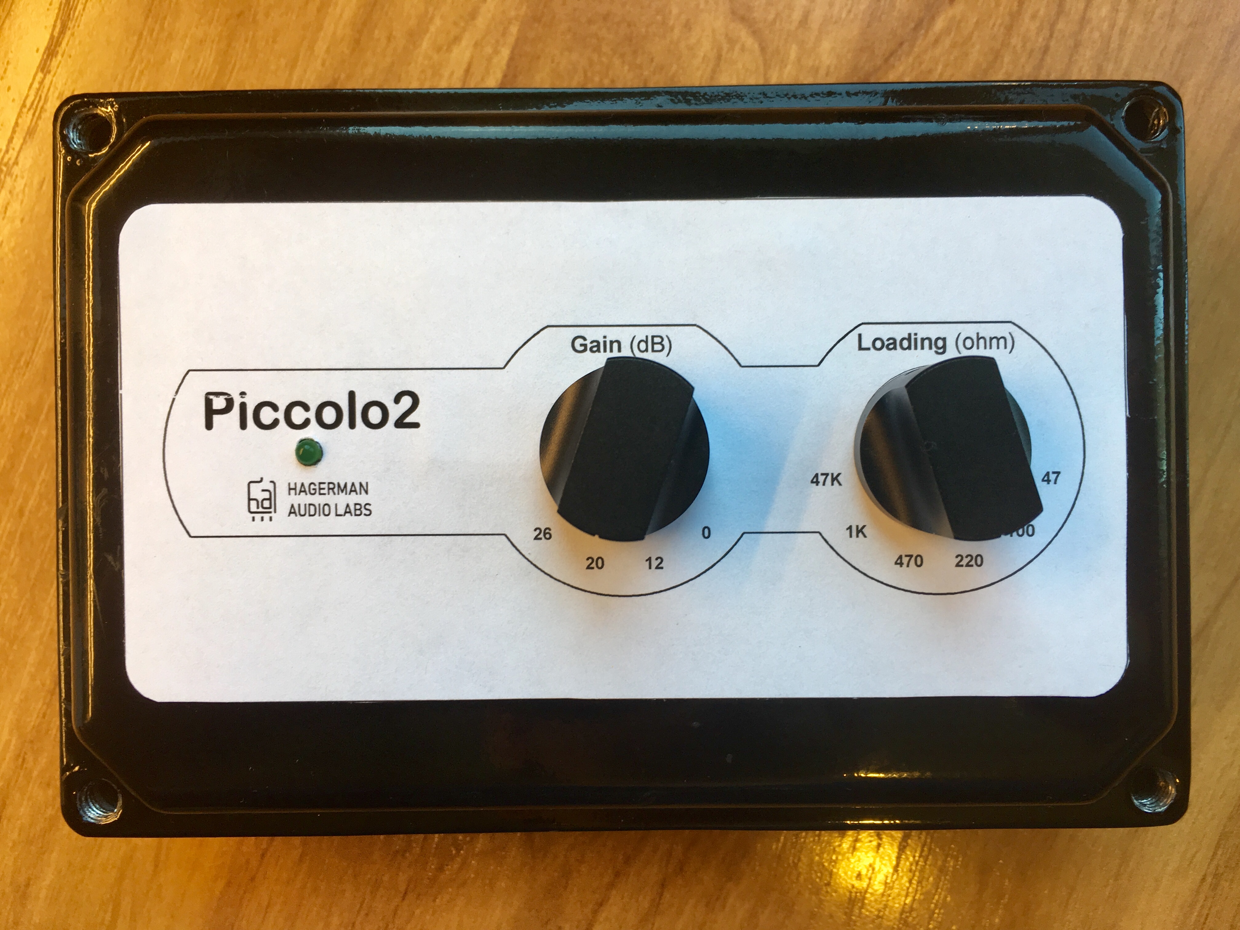

Шильды готовы.
Собираю в "бункер" почти "начисто" )))

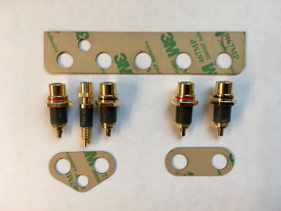

Увы, от медно-пермолоевых обертований на вводе/выводе несъемных кабелей пришлось отказаться в пользу разъемов. И сами вводные/выводные отверстия пришлось рассверлить... :sad: Зато, получилось все разъемы тщательно изолировать от корпуса:
Изолирующие прокладки разъемов.

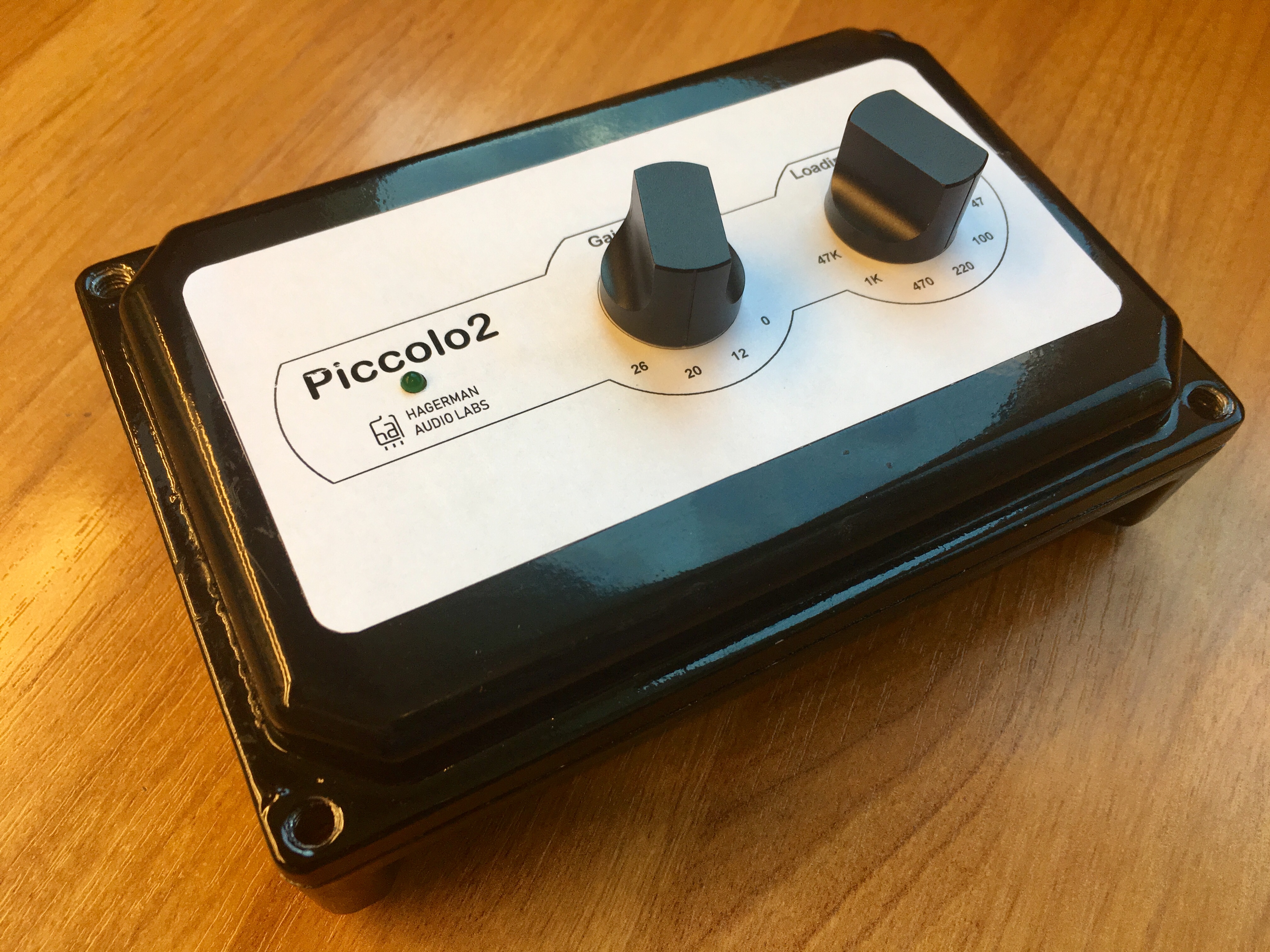

Нет еще ножек. Не полностью стянут корпус. И не приклеена верхняя шильда (ее почему-то повело, и я сейчас пытаюсь выправить паразитный изгиб). Но, уже можно включить:

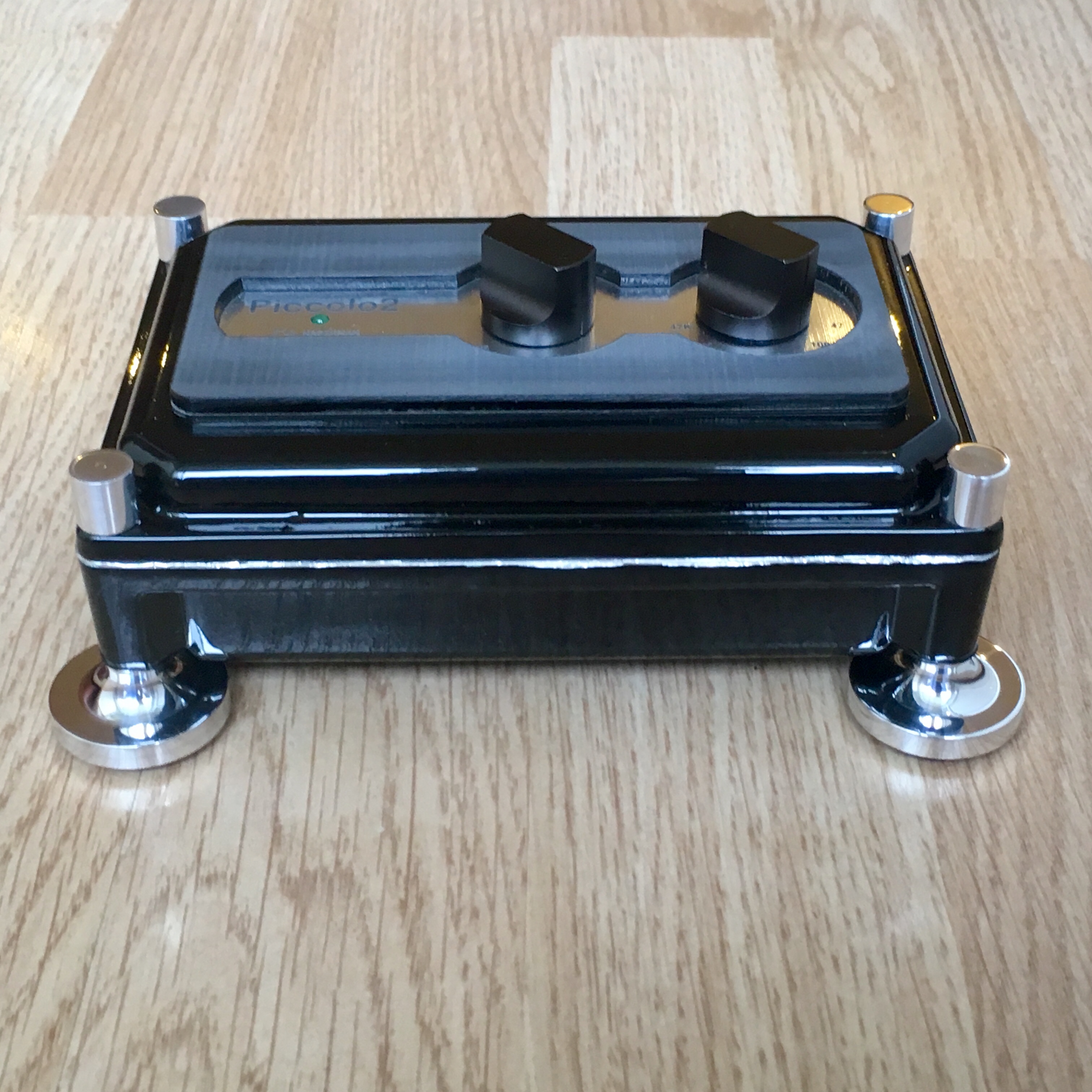

Сообщение Роман Мирошниченко » 14 май 2019, 19:46

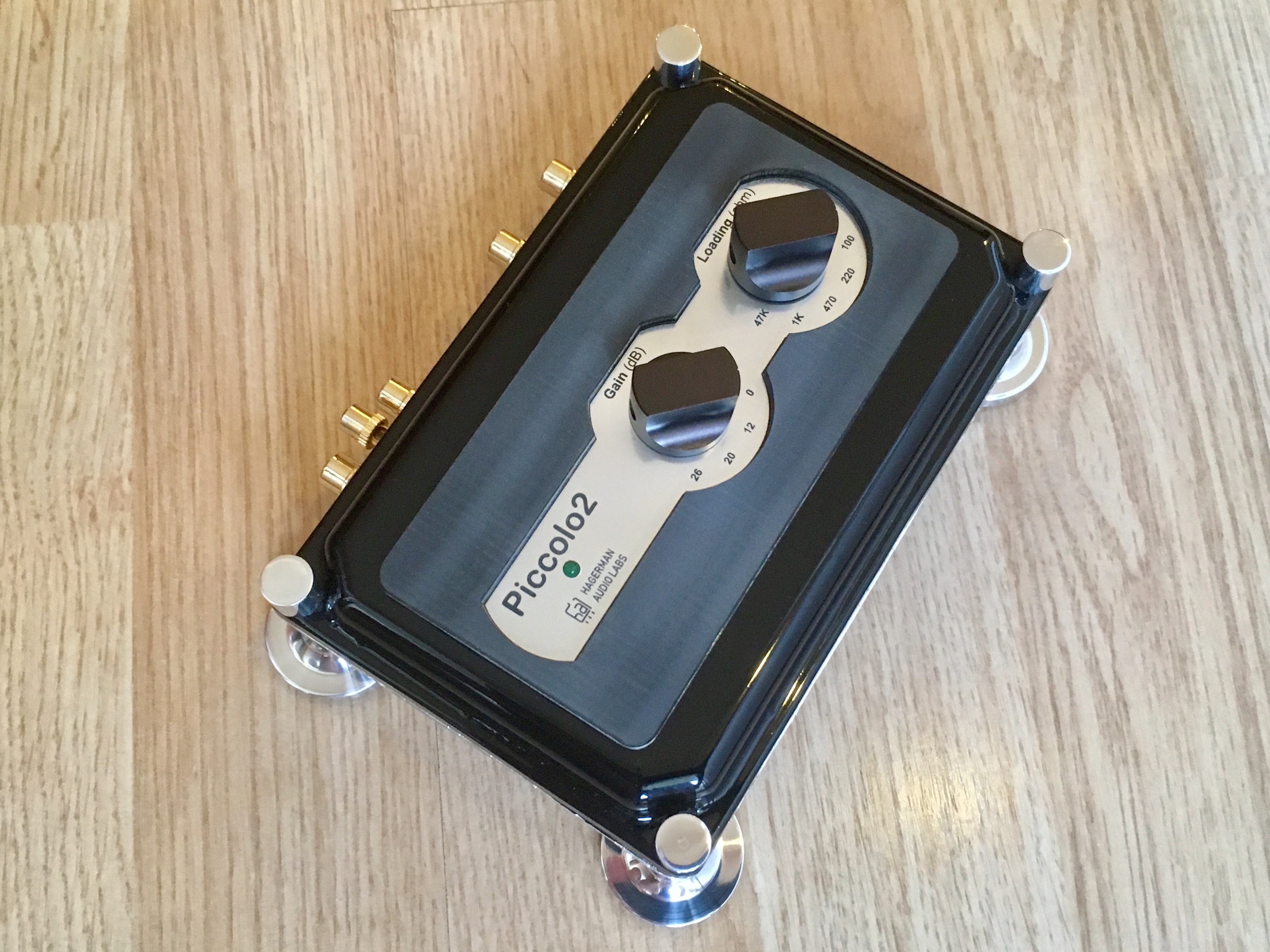

«Бункер» получил ножки-опоры. Так же, на место встала верхняя шильда.
Все-таки, пришлось еще раз разобрать корпус... Но, я использовал этот момент, чтобы в последний раз проверить соприкасаемость всех слоев экранирования крышки и основания. Дабы потом не думалось.
Верхняя шильда, на собранном корпусе, смотрится слишком «седой». Хотя, на самом деле, это черный пластик... Просто, для достижения матовости, по поверхности прошлись лазером. Получилось интересно... :think:
Но, я ожидал немного другого эффекта. Возможно, позже я как-то поправлю ситуацию.
В целом, с «бункером» я закончил.
