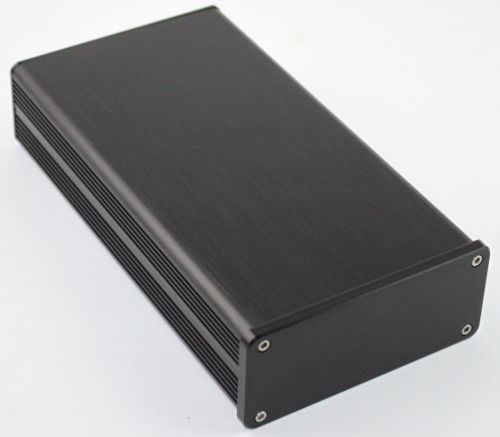

Надо решить по поводу корпуса, его габаритов!
Пожелания, ограничения - прошу высказываться!
Сообщения: 5060
Сообщение poty » 28 июн 2018, 01:14
Я затянул с платами, но это сейчас оказалось кстати. Для этих блоков питания я делаю отдельный дизайн, хочу сделать полный блок питания на одной плате. Если перерабатывать исходный материал, то получаются размеры 60х175 и существенно уменьшить их не получится (70мм занимает трансформатор, 60мм- "радиатор" регулятора, а нужно разместить ещё 4 конденсатора по 22мм диаметром+ 3 конденсатора по 10мм диаметром+ мелочевка. Этот размер достаточно велик, чтобы поинтересоваться корпусом. Возможно, стоит сделать ширину платы 70, с соответствующим уменьшением длины, либо вернуться к первоначальной идее и разбить всё на 2 платы...
Сообщение Роман Мирошниченко » 28 июн 2018, 08:48
Пока не вижу ограничений ни по размерам, ни по дизайну со своей стороны.
Вот симпатичный корпус. Только у нас с высотой деталей не ясно.
У меня , кстати, ножки от моноблоков остались. Восемь штук. Резиновые. Вполне подойдут под такой.

Мне кажется, мысль о том, чтобы сделать плату 70 мм вполне верная, даже и 80 вполне себя оправдает. Корпуса все равно начинаются в общей массе своей от 100мм в ширину, так что ограничений больших нет, а вот в глубину за счёт этого можно уменьшить расстояние, возможно, до 150 мм.
Я посмотрю в своих каталогах "попсовое" соотношение сторон, но сделаю это только сегодня ночью. Утром отпишусь по соображениям, но то, что можно шире - понятно уже сейчас. Вопрос - на сколько)
