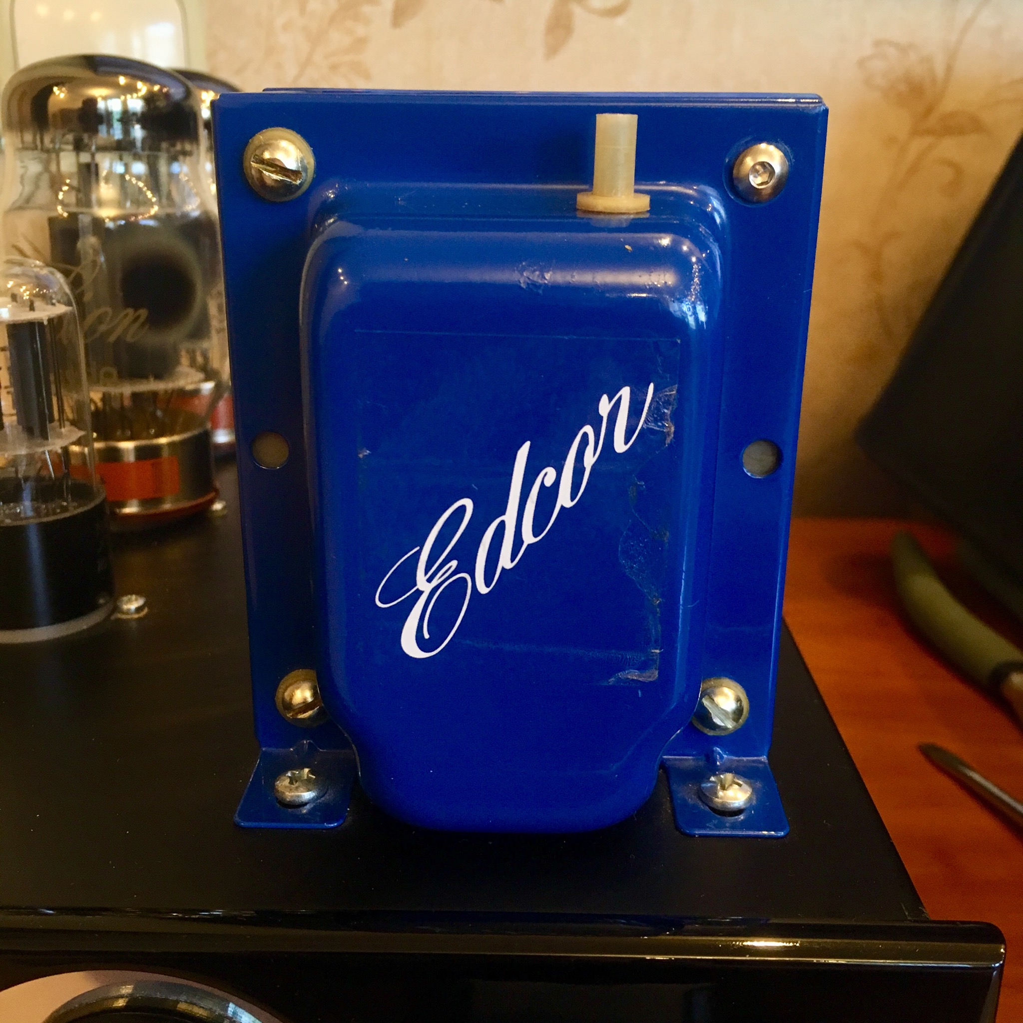

Возможно, купленные мной винты/гайки смотрятся поаккуратнее штатных.
Но, с длиной я ошибся. Хватает только без «проставок». А внизу ведь еще толщина уголка добавится...
Нужны винты подлинее.
P.S. Интересно, можно ли такие "проставки" для трансформаторов найти черного цвет?

Сообщение Роман Мирошниченко » 05 июл 2018, 18:06
Приехали демпферы под трансформаторы.
Теперь у меня ВСЕ есть для задуманного.
P.S. Нет пока только мотивации заняться чертежами... Вот ни как не складывается. Все время более значимые события отвлекают...

Сообщение Роман Мирошниченко » 23 июл 2018, 12:54
Марку не назову, но это "сталь".
Ее придется шлифовать. Потом многократно полировать, после каждого нанесенного слоя. Грунтовка не подходит здесь...
Как я понял, для хромирования сначала наносятся другие металлы. Медь и т.п. Это все полируется до блеска... :insane:
Пока тема не познанная. Продвигаюсь, как получается. Делаю шаг, не зная, какой будет следующий. Не зная, достигну ли финиша.
#118
Сообщение Роман Мирошниченко » 23 июл 2018, 17:27
Понравились амортизаторы. Очень.
Я бы такие везде ставил. Вместо стоек. :twisted:
И «уголок» не плохо получился.
Может быть, его и не нужно хромировать. Покрасить. Чтобы черными «ножки» были, как панельки для ламп.
Подумаю еще.

Сообщение Роман Мирошниченко » 23 июл 2018, 17:44
В том, что вибрация от трансформатором не будет передаваться на корпус - я уверен.
Не будут ли теперь трансформаторы трястись, как лихорадочные. :twisted:
[upd=1532357212][/upd]
С крепежом я кое-где ошибся.
Плюс, появились новые идеи (это похоже бесконечная тема :wink: )
Евгений, не подскажете, как такие "проставки" для трансформатора поискать?
Я бы черные хотел.
[upd=1532357257][/upd]
И мне не нравится гравер под винтом. Может большего диаметра взять?
