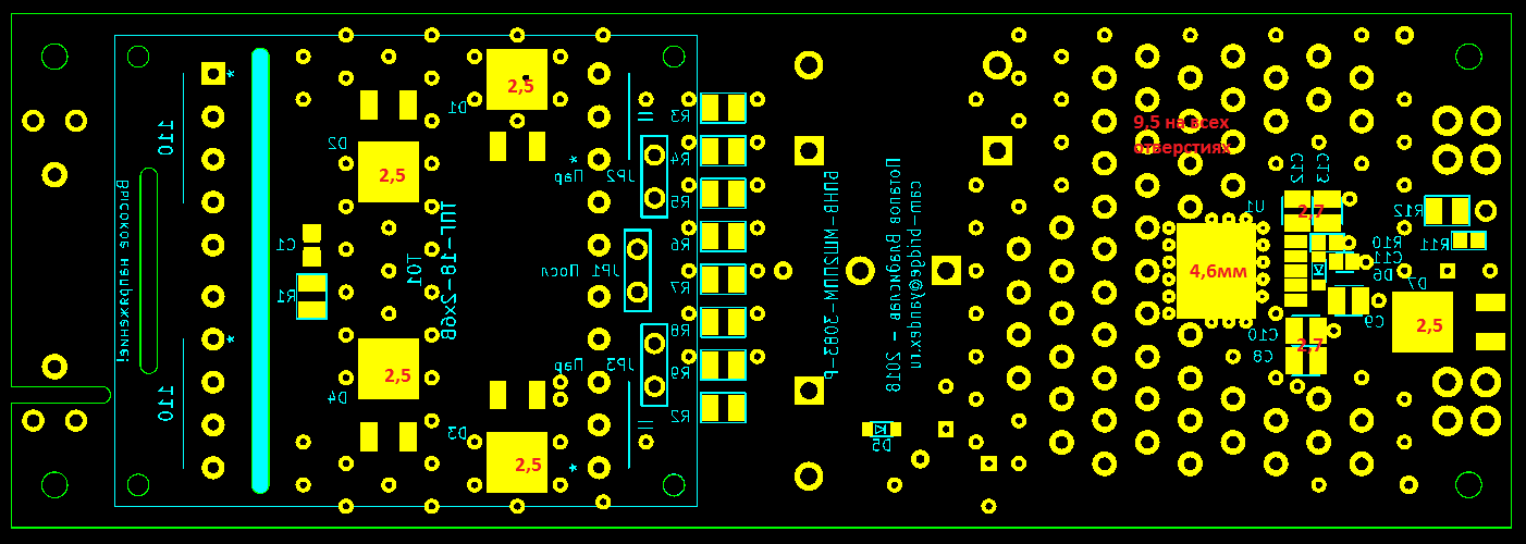

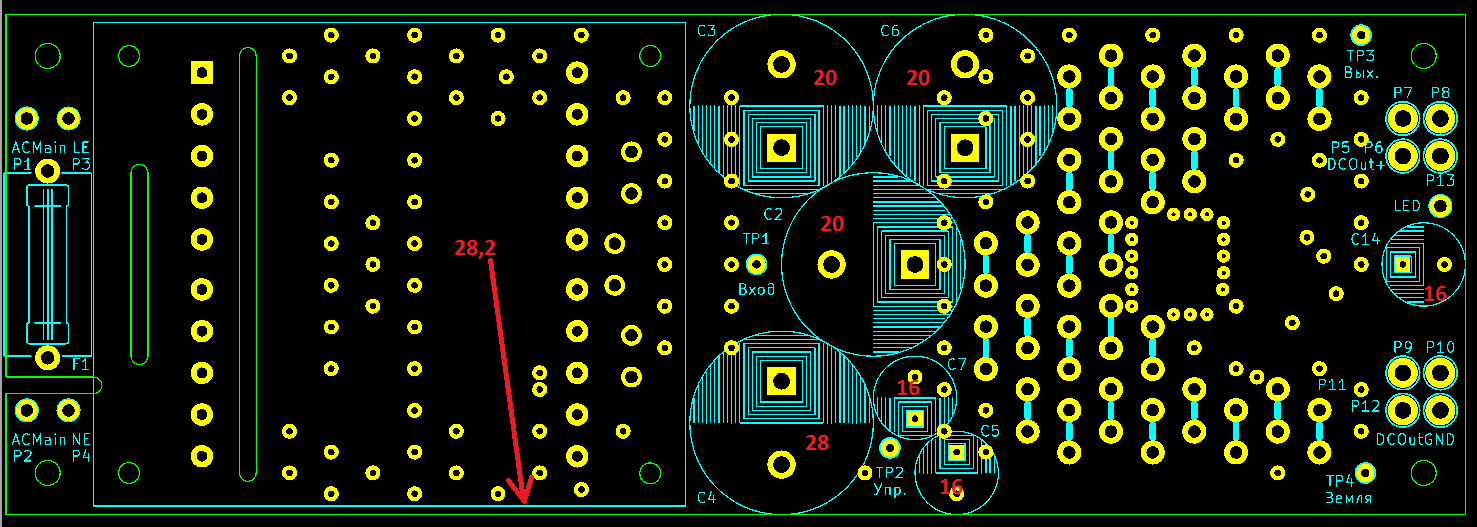

Не совсем понял про моделирование. Если нужно изменить плату - я готов это сделать, только скажите в каком направлении копать. Размеры всех деталей известны, их Евгений заказывал сразу на себя. У него нет только двух вещей -
- трансформатора, параметры которого имеются на сайnе транслед: http://www.transled.ru/products/TPG-18/123/
- лепестков-имитаторов радиатора: https://static.chipdip.ru/lib/145/DOC000145560.pdf (кстати, если будет заказ с чипа - можно взять и там, могу и я выслать).
Крайне маловероятно, что что-то вдруг окажется других размеров, я использовал только серийные компоненты.
Даже если сохранять текущие платы, можно легко напечатать поддержки с помощью Яна. В мой блок питания для Martin Logan аналогичные поддержки очень удачно вписались.
Мне кажется, стоит понять, что у нас и где будет по разъёмам (с одной стороны, с двух сторон), каковы параметры этих разъёмов (глубина, например, но линейные размеры также играют роль, поскольку торцевая поверхность не такая большая, а там нужно разместить входной сетевой разъём, предохранитель, включатель и выходной разъём)?

Не нужно переделывать, по крайней мере я в этом необходимости не вижу.poty писал(а):Не совсем понял про моделирование. Если нужно изменить плату - я готов это сделать, только скажите в каком направлении копать.
Я имел ввиду "моделирование", как расположение плат в корпусе "валетом".
Если нам удается разместить их, как я описал - можно начать разговор с китайцами. Если нет, то два корпуса я отобрал.
Согласен с Вами, что уже можно учесть необходимые разъемы.
Я вижу разъемы с тыльной стороны, выключатели и индикаторы с фронтальной (на б/п для Piccolo еще дополнительный тумблер отключения земли).

Здесь я приводил чертежи корпуса на разрез и свои расчеты внутренних размеров.poty писал(а):А сколько у нас есть места внутри у китайцев (насколько я понял, приведенные размеры - внешние)?
Может 3D модель-то и не нужна?poty писал(а):У меня 3D нет, по крайней мере - на данный момент.
Можно же представить просто, как детали встанут на плату и как платы расположатся относительно друг друга... Нам главное, чтобы трансформаторы макушками не уперлись. Я думаю, вероятность этого мала.
А если, под трансформатором одной платы на другой окажется конденсатор - мы вполне все умещаем.
Ну, как это я себе представляю, не видя плат.

Что-то опять мы не сдвинулись с мертвой точки... Я не знаю, как решить этот вопрос (прикинуть взаимное расположение плат).
Вроде "дело яйца выеденного не стоит", а не идет... почему-то.
Владислав, Вы можете какое-то изображение плат выложить?
Типа, как здесь Вы делали.
В идеале, обозначить крупные детали (хоть условными квадратами). И как две платы 24-вольтового б/п соединяются друг с другом и с переключателями/разъемами на корпусе.

Выкладываю монтажные изображения плат. Красным шрифтом обозначены высоты применяемых компонентов в местах их установки.
Обращаю внимание, что нижняя сторона приведена как будто мы её видим через плату! В правой части платы есть масса больших отверстий. В них впаиваются
Надеюсь, нарисовал понятно...

с нижней стороны платы. Если это принципиально, их можно впаять и с верхней стороны.poty писал(а):лепестков-имитаторов радиатора: https://static.chipdip.ru/lib/145/DOC000145560.pdf
P.S. от 11.07.2018:
Вношу корректировку. В двухплатной версии "маленькие" конденсаторы, обозначенные по высоте как 16мм, на самом деле - 20мм.
P.S. от 12.07.2018: Немного разобрался с трёхмерным моделированием. Привожу, что получилось.
