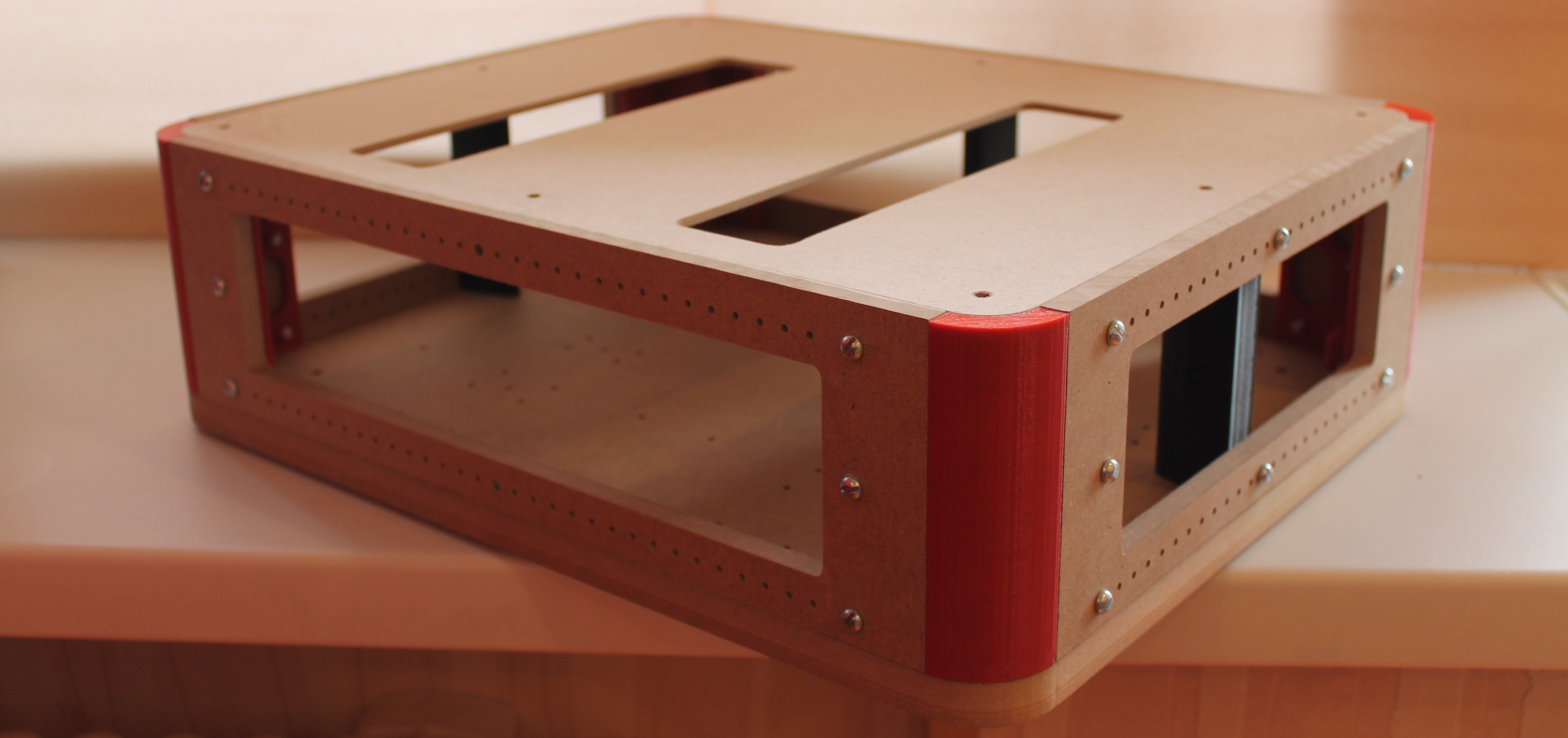

Угловая стойка - версия 7
#84
Сообщение Алаев Ян » 23 июн 2017, 11:52
Угловая стойка_вер.7.m3d
(1.43 МБ) 59 скачиваний
Угловая стойка_вер.7.pdf
(107.55 КБ) 32 скачивания
Угловая стойка_вер.7.stl
(1.31 МБ) 71 скачивание

В моем проекте это выглядит так:
Исходники можно скачать здесь: https://cloud.mail.ru/public/6Smc/yE2WfhcCa
