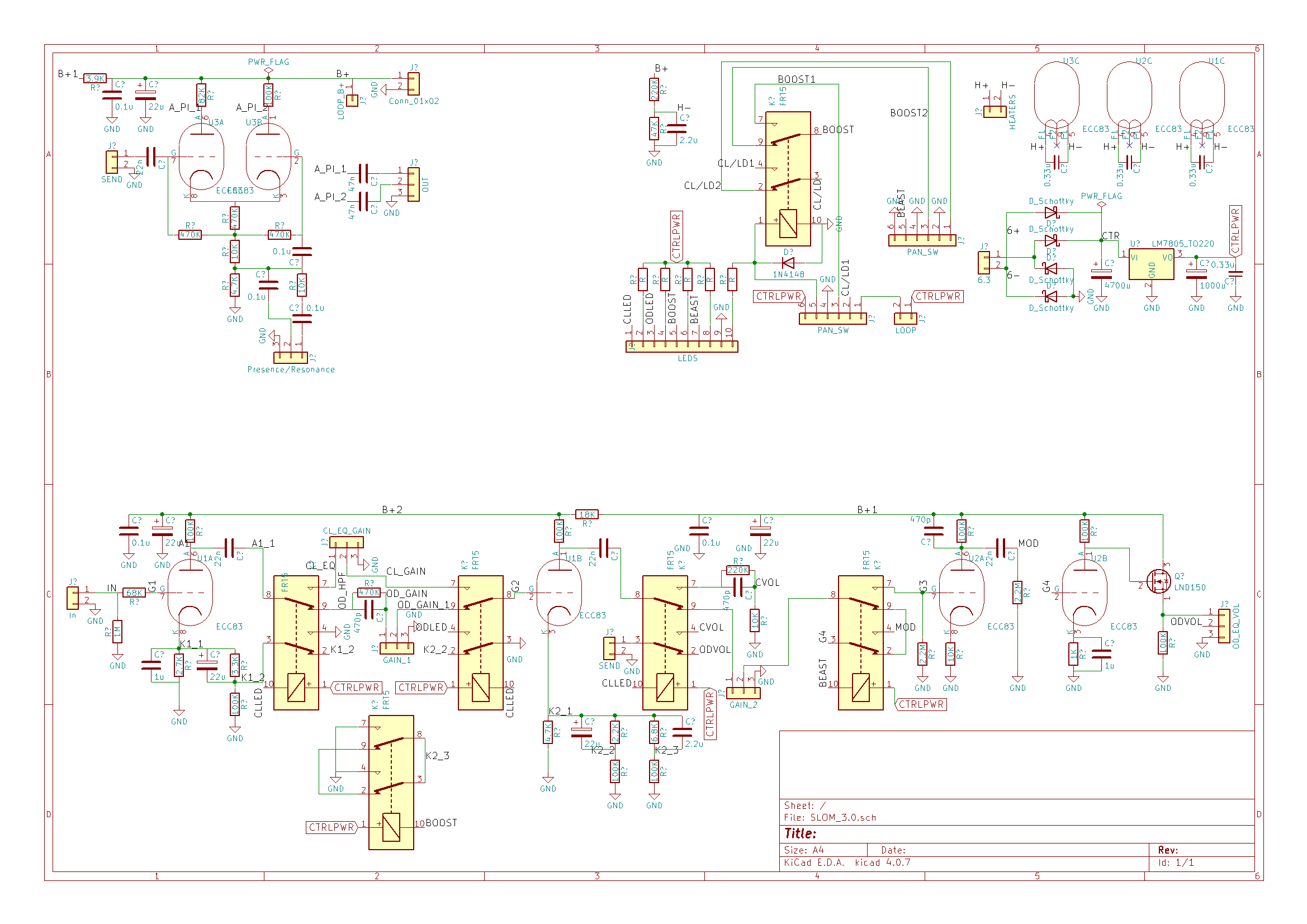

#945
Сообщение Евгений Михеев » 22 июл 2018, 16:39
В принципе, можно попробовать.
Чуть меньше сделать ток и поставить туда LND 150 тот же.
Я начну рисовать схему, как пока она мне в голове видится, выложу тут :)
Смотрите...
Получается, с первой лампы мы должны уйти через первое реле либо на OD_GAIN либо на CL_EQ+GAIN (Кстати, сразу оговорюсь - хочу сделать эквалайзеры отдельными платами, устанавливаемыми на лицевую панель).
Соответственно, логично же, что принять сигнал на сетку надо тоже через уже второе реле?
Так это у нас увеселитель на двух лампах получается? Гитаристы на вилы поднимут :-)

Сообщение Евгений Михеев » 23 июл 2018, 21:25
poty писал(а):Если у нас будет плата эквалайзера, то логично там и переключать переменники каналов.
Я тут надумал сделать эти платы этажами, сверху клин канал, снизу овер.
Поэтому наоборот думал о релюшках на основной плате.
Вот пока так напридумывал до посыла.
Резистор для LND пока не подбирал.
SLOM_3.0
Владислав, если время будет - посмотрите, может что в глаза бросится.

Сообщение poty » 23 июл 2018, 22:08
Евгений Михеев писал(а):Я тут надумал сделать эти платы этажами, сверху клин канал, снизу овер.
А зачем нам куча длинных проводов от основной платы на внешние? Когда разводились только переменники - это было понятно - детали не могли висеть в воздухе. В данном случае - от основной платы уходит на внешнее управление только один длинный микрофонный провод (два провода в экране), а всё управление, что бы там ни было, осуществляется на внешней плате. Захотели сделать другую конструкцию управления - заменили внешние платы и всё. Даже если внешних плат будет две и они будут стоять этажами (зачем?) соединения между ними будут короткими. Но я не понимаю, почему сразу не сделать их под установку переменников?

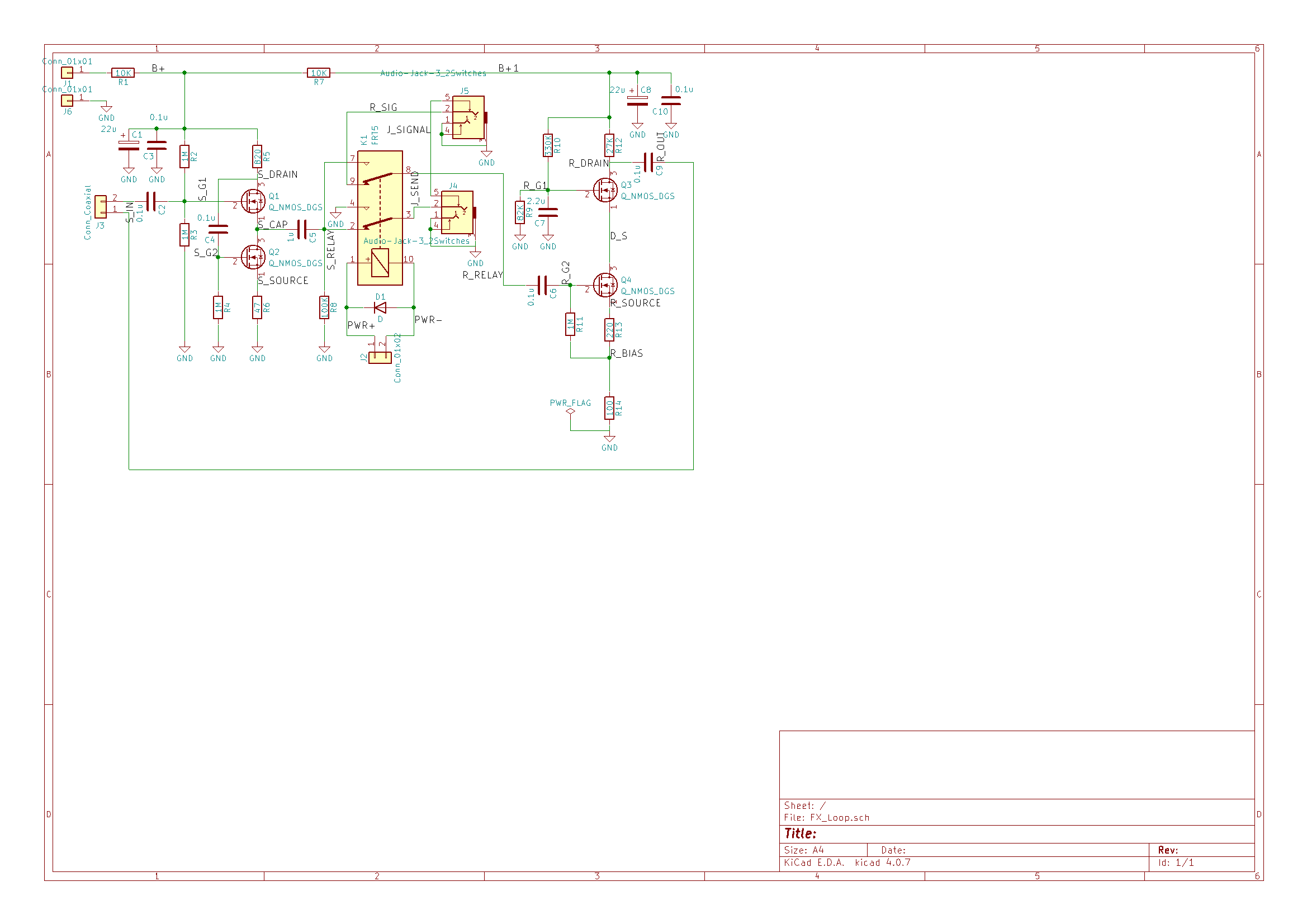

Сообщение Евгений Михеев » 04 авг 2018, 18:52
Петлю (плату) я делал по этой схеме.
Осталось дело за малым - посчитать RETURN.
А именно - все резисторы в обвязке.
Владислав, прошу помощи - наведите на верные мысли, с чего стоит начать рассуждения и что моделировать в LTSpice?
Сообщения: 5075
Благодарил (а): 198 раз
Поблагодарили: 675 раз
#958
Сообщение poty » 04 авг 2018, 20:43
1. Нужно задаться начальными условиями:
1.1. максимальной амплитудой входного напряжения Uвх;
1.2. коэффициентом усиления k;
1.3. желательным КНИ.
2. Нужно определить рабочую точку.
2.1. Для начала задаться напряжением питания Ub+. Выбирать его исходя из следующих соображений:
2.1.1. Должно быть ниже предельного напряжения активных элементов (желательно с запасом не менее 10-20%).
2.1.2. В каскоде имеются наработанные соотношения напряжений верхней Uв и нижней Uн части: на нижнюю часть должно приходиться примерно 25-30% напряжения, на верхнюю - всё остальное. Uн должно учитывать напряжение подъёма истока (это напряжение на R13, R14), которое в общем случае должно быть больше п. 1.1. Также стоит выбрать некоторое минимальное напряжение сток-исток нижнего транзистора (Uсин), которое составляет вторую часть напряжения на нижней части. Это напряжение стоит выбрать из характеристик (выбрать линейный участок). Величину Uн в дальнейшем нужно подобрать до минимума КНИ. Uв (задаётся R9-R10) состоит из напряжения на R12 (U12) и напряжения сток-исток верхнего транзистора Uсив. Напряжение U12, как правило, выбирается равным половине Uв. С другой стороны U12 должно быть на 20-50% больше Uвх*k.
2.1.3. Задаться током через активные элементы I0. Выбирать его стоит исходя из предельного тока активных элементов, линейности и рассеиваемой мощности. После задания тока можно легко рассчитать R13+R14 (соотношение R13 и R14 будет определять этот самый ток в LTSpice) и R12. Применяем закон Ома, естественно. R12 будет определять большую часть коэффициента усиления. Т.о., нужно варьировать элементы рабочей точки, чтобы удовлетворить всем параметрам п.1.
3. Изменяя параметры п.2 в допустимых пределах добиться минимального КНИ.
Выглядит устрашающе, но на самом деле - всё очень логично.
