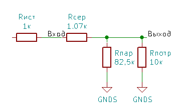

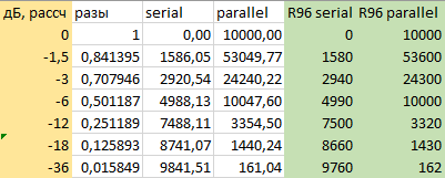

Следующим шагом будет создание аттенюатора на 1дБ. При этом зададимся тем же входным сопротивлением в 10кОм. -1дБ по напряжению - это 0,89 "в разах". Используем тот же механизм резистивного делителя и получаем:
Отлично! Пока закроем глаза на то, что номинала резистора в 8,9кОм не существует. Но заметим, что применить этот аттенюатор мы не сможем никак! Если мы его подключим ко входу нашего усилителя, то параллельно резистору 8,9кОм будет подключено входное сопротивление нашего усилителя, что сделает наше Rпар равным 8,9к||10к=4,71кОм, уменьшение сигнала - 0,81 раз или 1,8дБ. Непорядок!
Выходом из этой ситуации будет выбор Rпар делителя с учётом подключенного параллельно резистора в 10кОм. Рассчитать такой номинал просто - используем формулу параллельного соединения сопротивлений:
8,9=(Rпар*10)/(Rпар+10),
откуда Rпар=81,95кОм.
На этот раз я собираюсь округлить получившуюся пару резисторов до ряда E96 (Rсер=1070 Ом, Rпар=82,5кОм) и, с учётом ранее применённых выходного и входного сопротивлений, наша схема будет выглядеть так: Входное сопротивление данного звена будет 9988,92 Ом (неточность в 0,11% вызвана округлениями номиналов резисторов), выходное - 1680,07 Ом. Актуальное ослабление будет составлять 1,81дБ (примерно равно 0,83дБ исходного затухания + 1дБ введённой аттенюации; погрешность вызвана округлением номиналов до ряда Е96).

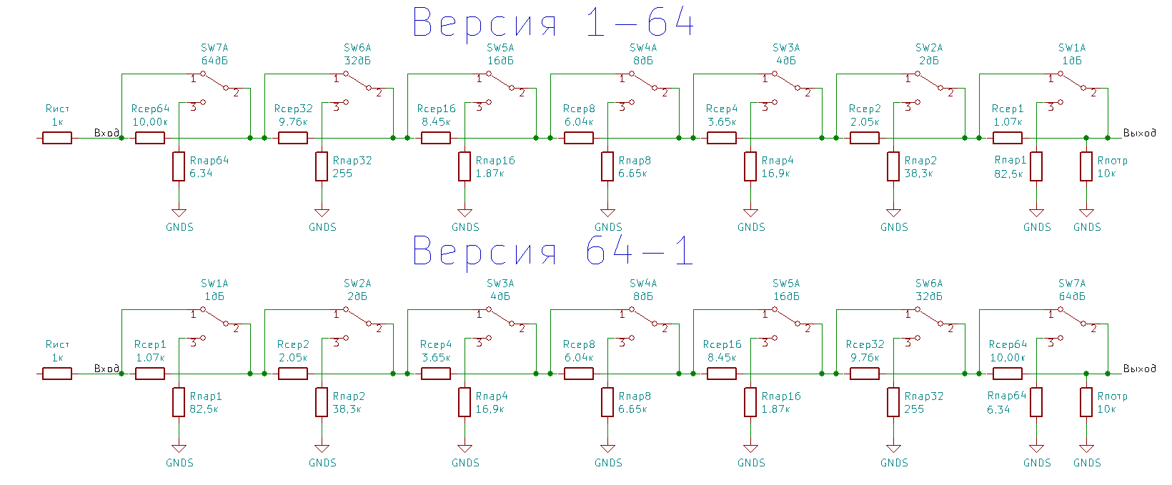

Следующим шагом в построении работающего устройства будет возможность "включения аттенюации" и "выключения аттенюации". В чём же сложность? Сложность в том, что резистивный делитель является трёхполюсником (сигнал подаётся на входной вывод и на землю, сигнал снимается с выходного вывода и земли). Чтобы полностью его обойти нужно переключить вход и отключить параллельное сопротивление. Наиболее распространённым методом такого переключения, требующим лишь одного переключающего контакта, является следующий:
В показанном на схеме положении переключателя резистор Rсер оказывается замкнутым накоротко, а резистор Rпар - отключенным со стороны верхнего вывода. Переключение размыкает Rсер и подключает Rпар.
- Сообщения: 5028
- Благодарил (а): 189 раз
- Поблагодарили: 652 раза
Пока мы получили следующее устройство:
1. Возможность подачи сигнала без дополнительной аттенюации (условно - 0дБ, в реальности, при заданных условиях =-0,83дБ). Входное сопротивление потребителя =10кОм.
2. Возможность включения аттенюации в 1дБ (реальная полная аттенюация при заданных условиях =-1,81дБ). Входное сопротивление потребителя с учётом округления на погрешность = 10кОм.
Нетрудно получить устройство с тремя уровнями: 0дБ, -1дБ, -2дБ, для этого можно добавить точно такую же конструкцию из Rсер, Rпар и переключателя между входом и существующим делителем. В связи с тем, что входное сопротивление каждого звена =10кОм нет никакой разницы какая комбинация этих звеньев будет включена, величина аттенюации не будет нарушаться. Понятно также, что сделать более-менее вменяемое устройство на таком принципе весьма проблематично, поскольку даже для глубины регулировки в 32дБ с шагом в 1дБ потребуется 32 таких звена (в выключенном состоянии в пути прохождения сигнала - 32 замкнутых контакта, во включенном - 32 последовательных резистора и 32 контакта, включающих 32 параллельных резистора). Уменьшить количество контактов и резисторов в пути прохождения сигнала возможно, для этого нужно лишь применить линейный метод переключения (включать один делитель в каждый момент времени) и посчитать делители на последовательные значения 1, 2, 3..., 32дБ, однако общая сложность схемы не уменьшается (а даже возрастает). Тем не менее, такие воплощения имеются, как правило, на многопозиционных переключателях.
Однако, есть промежуточный вариант, который позволяет использовать двоичный код для "набора" необходимой аттенюации. В этом случае, количество звеньев сокращается до log2(глубина_регулировки). Так, для регулировки в 32дБ с шагом в 1дБ потребуется только 5 звеньев.

Идея "двоичного регулирования" состоит в том, чтобы создать звенья аттенюаторов, отличающиеся друг от друга на степень двойки. Например, для аттенюатора в 32 шага по 1дб это будут звенья на 1, 2, 4, 8 и 16дБ. Какие звенья включать, а какие - нет будет определять двоичный код, младшему разряду которого будет соответствовать 1дБ, а старшему - 16дБ. Двоичный код сам по себе звучит непонятно для некомпьютерного специалиста, но, надеюсь, примеры, приведённые ниже, позволят понять общую идею.
Итак, начнём с самого простого, 1дБ:
0 0 0 0 1 (двоичный) = 1 (десятичный)
16 8 4 2 1 = 16*0+8*0+4*0+2*0+1*1=1дБ
Возьмём некоторое промежуточное значение, например, 12дБ:
0 1 1 0 0 (двоичный) = 12 (десятичный)
16 8 4 2 1 = 16*0+8*1+4*1+2*0+1*0=12дБ
Или максимальное, 31дБ:
1 1 1 1 1 (двоичный) = 31 (десятичный)
16 8 4 2 1 = 16*1+8*1+4*1+2*1+1*1=31дБ
Т.о., для любого числа от 0 до 31 можно подобрать комбинацию звеньев, которые дадут в результате нужную аттенюацию.
Есть неточность в употреблении термина "двоичное управление", и связана она с последовательностью разрядов. В двоичном коде принято (по аналогии с десятичным счислением) младшие разряды писать справа, старшие - слева. В реальном устройстве, как мы уже выяснили, последовательность звеньев не играет роли для базовых свойств аттенюатора (входного сопротивления и аттенюации). Для правильного регулирования нужно лишь подключить управление звеньев к нужному двоичному разряду. В качестве примера, я создал аттенюатор на 7 позиций (0-127дБ), рассчитав звенья согласно приведённой ранее методике: Чтобы показать, что порядок расположения звеньев для базовых свойств не играет никакой роли, я рассчитал эти свойства для варианта подключения младшего разряда со стороны входа устройства-потребителя, с увеличением аттенюации в сторону источника (1-64) и с обратным подключением, младший разряд со стороны выхода источника (64-1):
Картина вырисовывается вполне себе в духе благочестивости: простота реализации (всего 14 резисторов и 7 контактов на канал), логичная управляемость (особенно, если учесть, что двоичный код - это внутренняя основа любого микропроцессора), высокая точность. Что же тут оптимизировать?
Базовые свойства позволяют нам использовать аттенюатор для точной регулировки громкости и обеспечить предсказуемое сопряжение с источником сигнала за счёт неизменного входного сопротивления. Остаётся единственная область для оптимизации - сопряжение с входом устройства-потребителя. Посмотрим, что творится у нас на этом "фронте": Увы, здесь не всё так хорошо: при включении "старших" разрядов (16, 32, 64 дБ) выходное сопротивление резко падает, в отдельных случаях - в сотни раз. Например, при переключении с 31дБ на 32дБ выходное сопротивление падает с 3940 до 243 Ом при соединении 1-64 и с 1400 до 243 Ом при соединении 64-1. Имея после аттенюатора типичный ламповый каскад с токами утечки сетки в 1мкА получим ступеньку (3940-243)*0,000001=3,7мВ, что при чувствительности линейного входа по стандарту в 150мВ RMS (212мВ амплитудного) даст на выходе щелчок в -35дБ от полной выходной мощности. В других схемах, где токи утечки минимальны, это, возможно, будет совсем незаметно. Собственно, для тех конструкций, где нужно минимизировать щелчки из-за особенностей каскадов, перед которыми стоит аттенюатор, я и предлагаю небольшую оптимизацию, результат которой на всех вышеприведённых графиках представлен красным цветом.

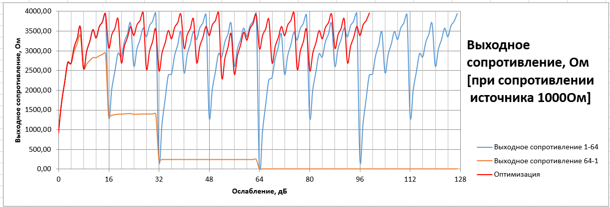

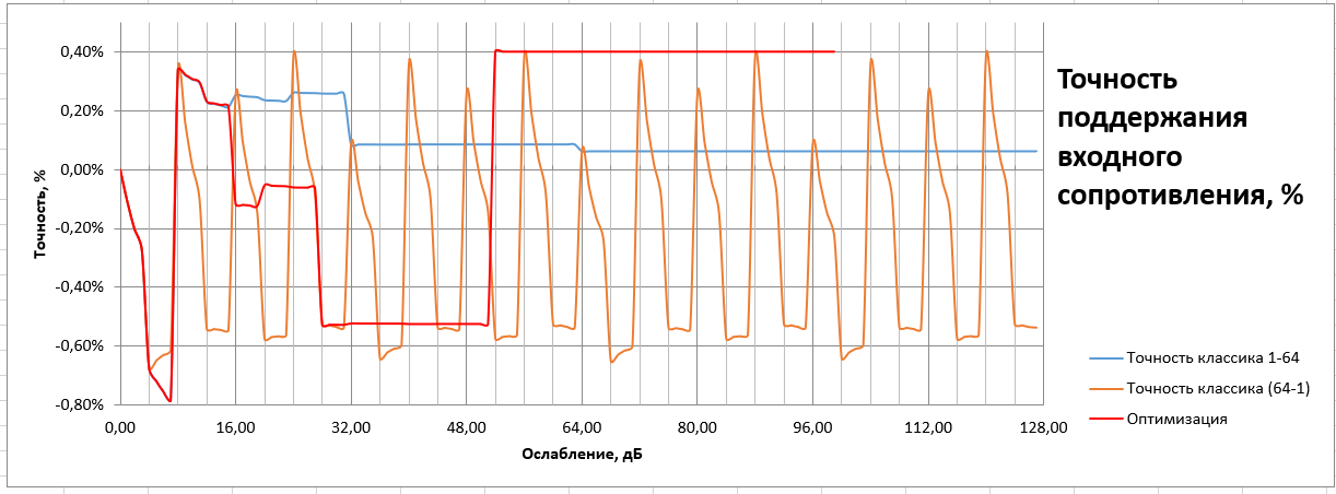

Давайте внимательно посмотрим на синий график выходного сопротивления. Этот график соотносится с конструкцией, в которой младшее звено аттенюатора (1дБ) подключено непосредственно к входу устройства-потребителя, следующее звено (2дБ) - к первому звену (в сторону источника) и т.д. Большие перепады, которые волнуют лично меня, возникают тогда, когда включаются звенья 16дБ, 32дБ, 64дБ и вызвано это тем, что Rпар таких звеньев очень мало (см. таблицу выше). Также заметим, что при включении любого младшего звена выходное сопротивление восстанавливается, и чем дальше, тем - больше. Вызвано это тем, что последовательно с Rпар "плохих" звеньев оказывается включено Rсер младших. Однако, Rсер звеньев 1 и 2дБ слишком мало, чтобы в сумме с Rпар "плохого" звена дать адекватную компенсацию. Более подходящим для данного случая является звено 4дБ. Т.о., я предлагаю вместо звена 16дБ включать два звена: 4дБ+12дБ. Естественно, предельное значение аттенюации при всех 5 младших включенных звеньях будет при этом: 12+8+4+2+1=27дБ. По-идее, следующим звеном должно стать 28дБ, но я предлагаю его тоже разбить на два: 4дБ+24дБ. Предельное значение 6 полностью включенных младших звеньев будет 24+27дБ=51дБ, так что следующее звено будет 4дБ+48дБ. Предельное значение аттенюации всего аттенюатора будет 48+51=99дБ - хорошее число.
Результат оптимизации имеет как положительные, так и отрицательные стороны. В качестве положительных сторон:
1. Выравнивание выходного сопротивления.
2. Потенциально меньшее количество последовательных контактов в цепи сигнала.
3. Сохранение положительных свойств "неоптимизированного" регулятора: простота, точность и минимальное влияние на сигнал.
Отрицательными сторонами являются:
1. Уменьшение глубины регулировки.
2. Несколько более сложный алгоритм управления.
Т.о., идея представлена, прошу высказываться о её полезности/применимости.

Я бегло просчитал комбинации наборов затуханий больше 15 дБ и у меня получилось, что в каких-то комбинациях есть экономия контактов, а в каких-то - увеличение.Результат оптимизации имеет как положительные, так и отрицательные стороны.
... 2. Потенциально меньшее количество последовательных контактов в цепи сигнала.
Или имелось ввиду что-то другое?
Из пожелаемого:
В указанных пределах (128 шагов и дБ) недостатком не считаю. Скорее достоинством....1. Уменьшение глубины регулировки.
На мой взгляд, достаточно было бы вообще 40-45 шагов с диапазоном 66-70 дБ задать и с шагом кратным не 1 дБ, а порядка 1,5 дБ.
Интересно было бы прикинуть на предмет оптимизации выходного сопротивления вариант 6-ти разрядного аттенюатора с прогрессирующим затуханием после 18-20 дБ, т.е. при низких уровнях громкости...

Спасибо за оценку. Почему-то слетела возможность цитирования, как минимум у меня - не получается.
Я посчитал количество последовательно включенных задействованных контактов на всём интервале регулирования, среднее значение для классического варианта = 3,5, для оптимизированного = 3,28. Дело в том, что "исключённые" комбинации - как раз такие, в которых все разряды, кроме одного - замкнутые контакты. У нас такая ситуация возникает только два раза - при аттенюации 1 и 2 дБ (и один раз - при выключенном аттенюаторе - все контакты замкнуты). Во всех остальных случаях разомкнутых контактов всегда 2 и более.
Шаг и разрядность можно сделать любыми, в этом проблем нет никаких. Переменный шаг (если он не кратен минимальному шагу регулирования) приведёт к увеличению разрядности. Могу чуть позже посчитать, во что выльется Ваша идея для шага в 1,5дБ, 6 разрядов, двухкратного увеличения интервала (т.е., до 3дБ) после 20дБ аттенюации.

Расчёт резисторов (входное сопротивление =10к): Характеристики регулировки: Глубина регулировки - 76,5дБ. Количество ступеней регулировки без прогрессирования: 52. До -20дБ: 14 ступеней, далее - 19 ступеней, итого -33 ступени.
Добавлю, что никакой оптимизации сопротивлений не проводилось, только математический расчёт.
