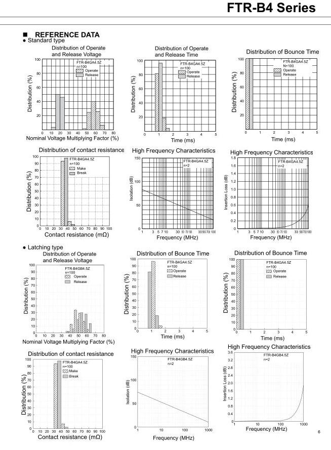

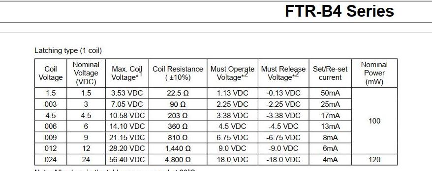

... я остановил свой выбор на реле FTR-B4CB4.5Z... 4.5В, 203 Ом
Судя по таблице из datasheet реле потребляет 17 мА, а у вас их будет 7шт (реле) (7*17=119).
для одного выхода (вывода микросхемы) будет многовато.

Если ориентироваться на нагрузочную способность выводов 74HC595 IO output current pins Qn - 35 mA, то мы не можем управлять более чем двумя реле одновременно.
Я разделил реле по управлению на три группы по два реле.
Неважно в каком состоянии находятся реле (допустим мы не знаем или забыли в каком состоянии сейчас находятся реле, например после включения):
... получаем команду на обработку (на изменение) состояния реле.
1 - команда "выключить 1-ю группу реле" + задержка на выполнение команды (1ms)
2 - команда "выключить 2-ю группу реле" + задержка на выполнение команды (1ms)
3 - команда "выключить 3-ю группу реле" + задержка на выполнение команды (1ms)
4 - команда "включить реле согласно нового кода" (1-ю группу реле) + задержка на выполнение команды (1ms)
5 - команда "включить реле согласно нового кода" (2-ю группу реле)+ задержка на выполнение команды (1ms)
6 - команда "включить реле согласно нового кода" (3-ю группу реле)+ задержка на выполнение команды (1ms)
7 - команда "выключить подачу напряжения с реле"
Каждая команда (выключить и включить) выполняется за 10 циклов (тактов процессора). При частоте процессора 8МГц длительность 1 такта = 0.000125 ms.
Задержка на выполнение команды = 1ms (как я понял из Datasheet на реле)
У меня получилось достаточно много времени на обработку всей (неизвестной) процедуры переключения. Это максимально продолжительная операция. Следующие операции переключения будут короче, если не нужно изменять состояния реле в "группе" то обработка (команды "выключения" и "включения") исключаются из "цикла обработки". Наибольший тормоз - это задержки на реакцию реле.
Всё ли я правильно понял? :help:

Почему я взял 1мс а не 4.
На графике, который показал Ян, меня смутило, что "Nominal voltage" на графике начинается с 80% и надпись "Set/reset". Написано как соотношение одного на другое.
Я понял этот график, что время срабатывания увеличивается с уменьшением "Nominal voltage", и при показателе менее 57% время срабатывания уходит в бесконечность. Наверное не так понял... :spy:
:cry: я смотрел на другие графики со следующей страницы. там надписи на графике "Operate" "Release" ("сработать" "отпустить").

Сообщение poty » 12 апр 2019, 01:17
Алексей правильно заметил, что график, который продемонстрировал Ян, не относится к времени срабатывания напрямую. Он позволяет оценить усредненную реакцию реле на использование напряжения меньше номинального.
Однако, и графики, которые приведены Алексеем, дают только статистику. Предельное время включения на номинальном напряжении указано в timing параметрах и составляет 3мс. У нас напряжение меньше номинального, поэтому график Яна можно использовать для оценки увеличения этого времени. Но и только.
