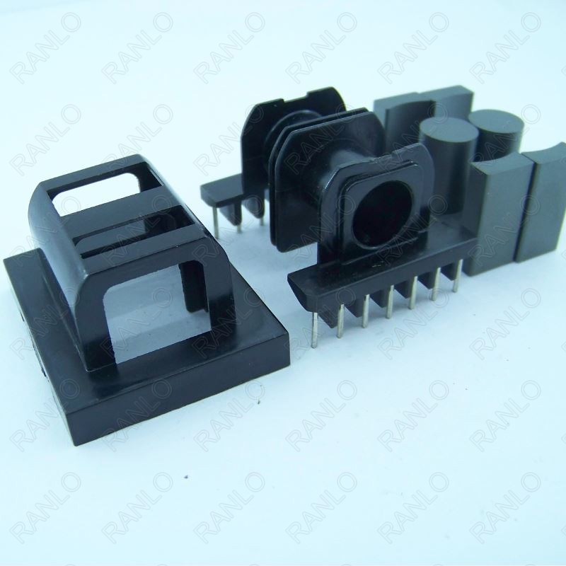

Сообщение Валерий » 21 ноя 2018, 13:41
Транс такой заказан

Есть момент, ни в коем случае не делить катушку транса пополам, разделительной перемычкой, я на этом прокололся, нет запуска.
Надо будет наверное фотку сделать трансП.
Первичка и вторичка намотаны медной лентой толщиной 0.4мм, лента затянута в термоусадку, Отсутствие скин эффекта гарантировано. Транс слегка греется 35-40*С, но не критично.
Плата нарисована под два вида трансов ETD 39 и EC40.
