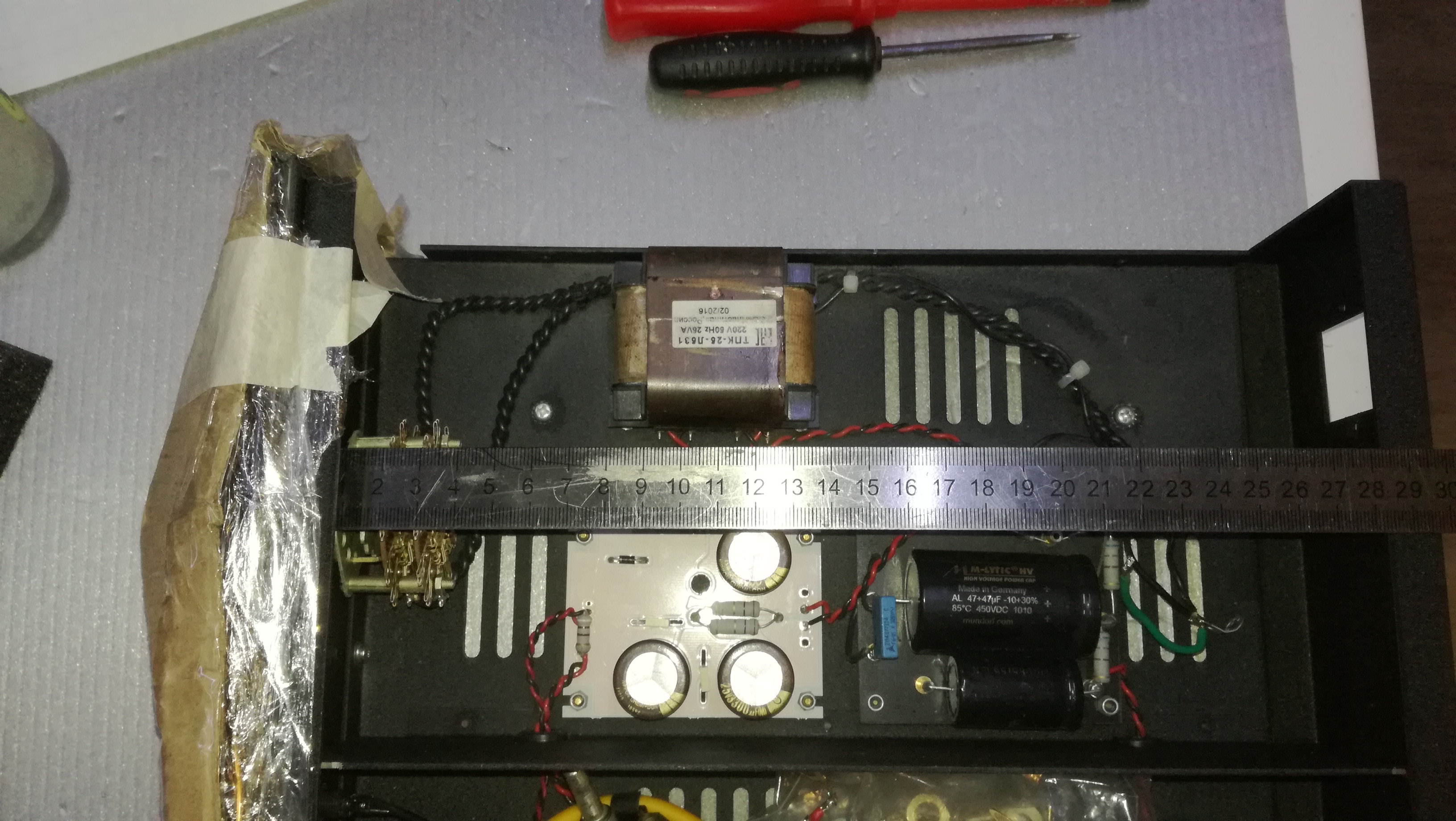

Сообщение poty » 25 ноя 2018, 16:28
Евгений, напомните, пожалуйста, что у нас сейчас в отделении блоков питания творится? Желательно с размерами.
Можно сфоткать, на фото нанести основные размеры - дальше я уже подумаю.
Сообщения: 4486
Поблагодарили: 361 раз
#572
Сообщение Евгений Михеев » 25 ноя 2018, 16:46
Ок, чуть попозже сделаю фото, я просто уже всё упаковал\спрятал на свой отъезд :-)

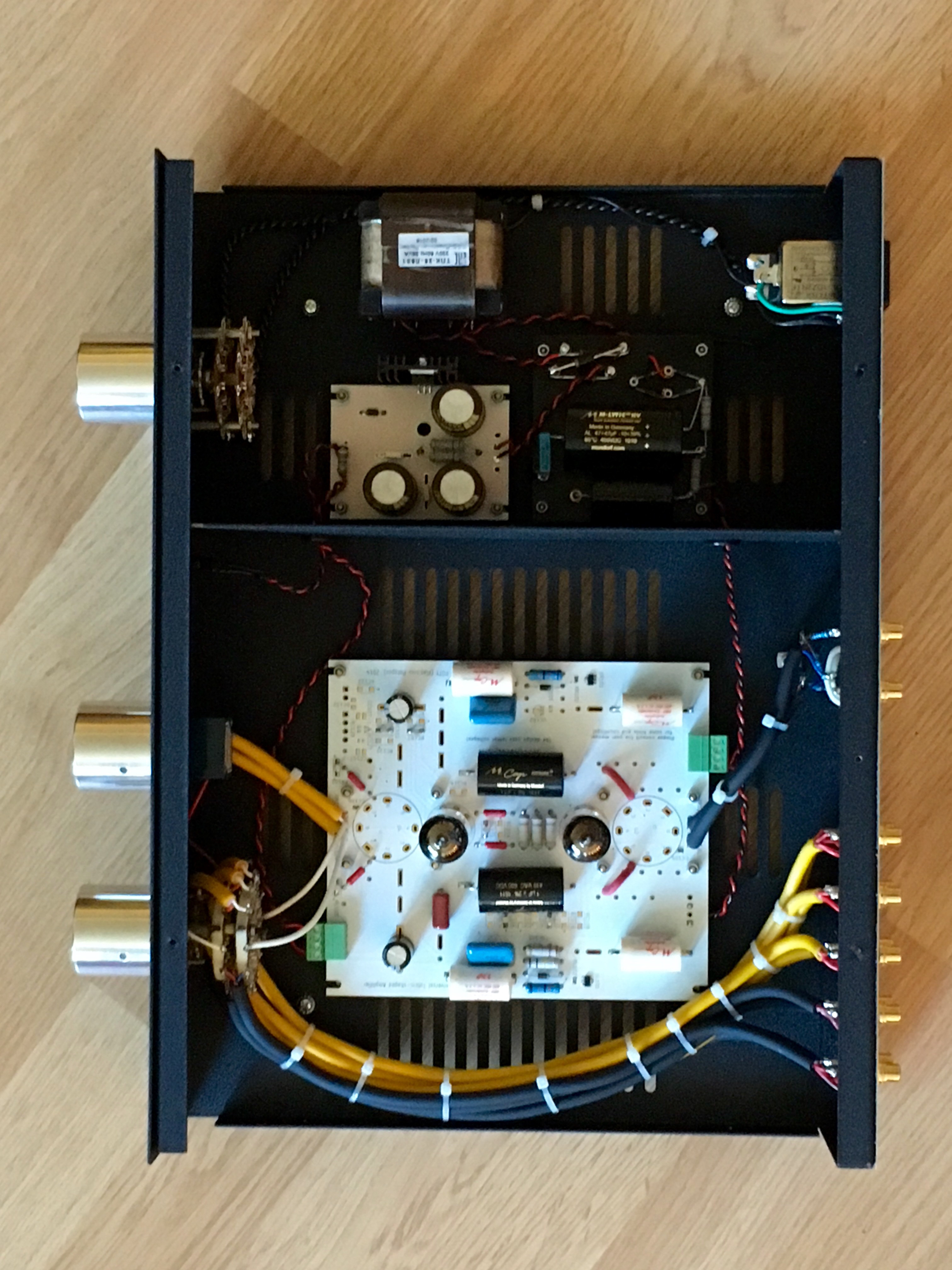

- Я бы предложил добавить задержку на включение.
- Но, мне сильно не хотелось бы, чтобы изменилась (случайно) яркость светодиода.
Фотография "внутри"
#576
Сообщение Роман Мирошниченко » 25 ноя 2018, 18:21
В крышке перфорация идет линией от ручки к тыльной стороне. Также, перфорирована боковая стенка.

#578
Сообщение Евгений Михеев » 25 ноя 2018, 21:19
#579
Сообщение poty » 25 ноя 2018, 22:33
О, спасибо! Буду думать...
