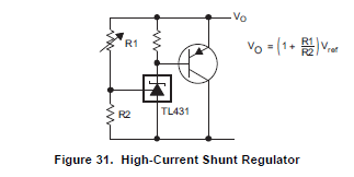

#776
Сообщение Роман Мирошниченко » 27 ноя 2018, 12:00
Владислав, Вы вот такую схему приводили:
Или имеете сейчас ввиду, «разработать» другое решение?
#777
Сообщение Роман Мирошниченко » 27 ноя 2018, 12:03
Здесь пояснения к схеме Вы давали - viewtopic.php?p=21722#p21722

#778
Сообщение poty » 27 ноя 2018, 12:35
Роман, да, я помню! :-) Просто это некий концепт, конкретную реализацию нужно прорабатывать. :-)
#779
Сообщение Роман Мирошниченко » 27 ноя 2018, 12:53
Понял Вас.
Я бы «за», обеими руками... но дождемся мнения Евгения. :smile:
