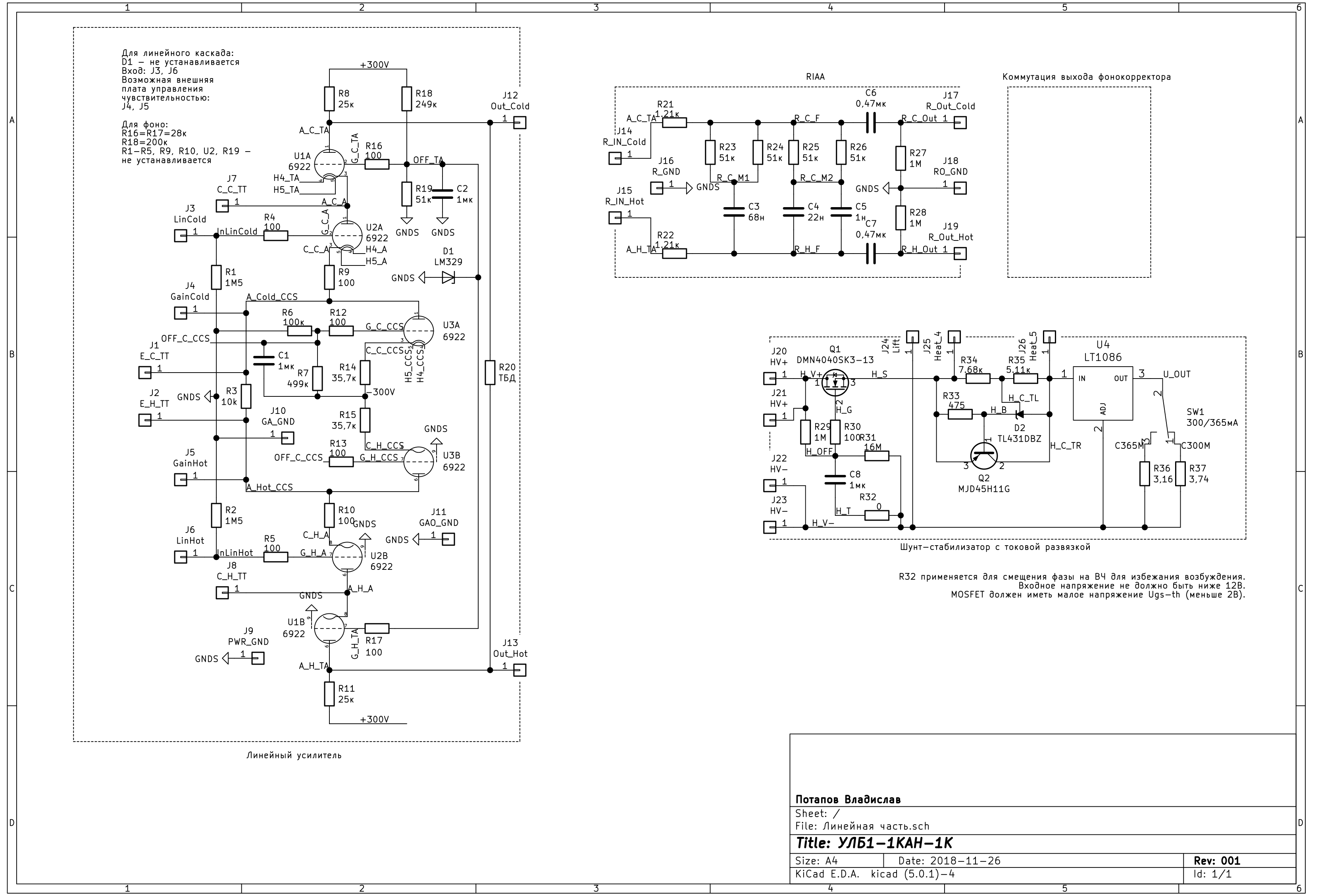

В данной ветке будет проектироваться линейный усилитель для модульного усилителя.
Текущая схема:
В связи с некоторым изменением концепции схема будет значительно изменена в скором времени.

Схема усилительных частей (одинакова для фоновхода и линейного входа, за исключением отличий, указанных на рисунке).
Обращаю внимание, что схема на данный момент неполная. "Читать" её нужно вместе со схемами селектора.
Вопросы по схемам сразу задавать или ждать полной версии?
Например такие вот:
1. У модуля линейного усилителя порты J7 и J8 ( сигналы C_C/H_TT ) - это для возможности увеличения тока нижнего плеча каскода ?
Нет, дело не в этом. Это - унифицированная схема усиления. Для собственно предварительного усилителя (линейного уровня) сигнал подаётся на J3, J10, J6 и устанавливаются все детали, за исключением D1. Для фонокорректора, первый "этаж" усиления находится непосредственно на плате фоновхода и заменяет лампу U2. Таким образом, сигнал подаётся на J4, J5, J7, J8, J10, а все детали, связанные с U2 исключаются. Также изменяется немного смещение U1 (вместо R19 применяется D1).

1. Т.е., у фонокорректора нижним плечом каскода будет биполярный транзистор? ОК. Спрашиваю просто для самоуточнения, т.к.изначально ожидался, вроде, наведенный полевик или нувистор.
2. Еще уточнить хочу.
Цепь OFF_C_CCS в генераторах тока... Нарисовано несколько необычно. Если правильно понял, сетки U3A и U3B через резисторы в 100 Ом параллельно, на потенциал -50 V по постоянке ? Сходу просчитать не могу, какой ток задаем, порядка 7-8- мА?

Т.е., у фонокорректора нижним плечом каскода будет биполярный транзистор? ... изначально ожидался, вроде, наведенный полевик или нувистор.
Да, всё верно. Полевой транзистор тоже можно (например, LSK170, либо в сборке - LSK389), но он пошумнее будет. На данный момент хочу, чтобы заработал прототип, потом, без изменений в основной плате можно будет заменить плату входа на нувисторную или (если найду источник данных) - на стержневые лампы.
Да, всё верно. Просто "этажей" получается много, приходится "хвосты закручивать", чтобы на листе разместились. Ток для линейной версии - 7мА, для фоно-версии - 9мА.
Отправлено спустя 1 минуту 59 секунд:
Посчитать достаточно легко. На сетке имеет -50В, катод через сопротивление R подключен к -300В. Примерное напряжение сетка-катод -2В. Т.о., ток можно посчитать с достаточной точностью просто поделив (300-50+2)/R.

Выкладываю более полную схему модулей:
Хочу также попросить совета по выбору деталей, в частности, резисторов большой мощности (в анодах должны стоять резисторы 4-5Вт, в стабилизаторе - тоже 1-2Вт). Качественные резисторы большой мощности приобрести будет очень сложно, можно набрать их из обычных или SMD, но стоить это будет тоже немало. В целом, имеет ли смысл оставлять мощные части в SMD или переходить на проводные технологии?

в анодах должны стоять резисторы 4-5Вт, в стабилизаторе - тоже 1-2Вт). .....имеет ли смысл оставлять мощные части в SMD или переходить на проводные технологии?
Мощности приличные. Думаю, что здесь лучше выбрать "проводные технологии". Такие "нагреватели" желательно убирать от платы подальше или хотя бы повыше. Например на высоту их выводов-ножек. Иначе со временем возможны проблемы с пайками-контактами и могут появиться потемнения - "тепловые" пятна в районе резисторов.

Kiwame мне не нравятся тем, что они углеродные, т.е., уровень шумов у них повышенный. Для линейных сигналов это не проблема (всё равно уровень шумов получается ниже 100дБ), а вот для фонокорректора - не уверен.
