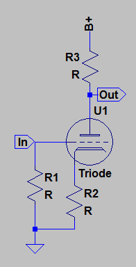

Вот известный всем, "обычный" каскад на триоде:
Обычный каскад усиления на триоде
Обычный каскад.jpg (33.91 КБ) 55658 просмотров
Для простоты рассуждений (что, кстати, недалеко от истины), триод здесь представляет сопротивление управляемое сигналом. Т.о., каскад усиления вырождается в банальный резистивный делитель. Соответственно, напряжение на выходе будет соответствовать элементарному правилу делителя: (B+) * R3/(R3+Ru1+R2), где Ru1 - это внутреннее сопротивление лампы (динамическое, конечно). Чем больше R3, тем ближе вторая часть выражения к 1, тем ближе усиление каскада к паспортному значению усиления лампы. Однако, не всё так просто. Чем больше R3, тем больше напряжения на нём падает, значит, тем меньше "остаётся" на саму лампу. А лампе нужно некоторое напряжение, для того, чтобы исполнять свои усилительные обязанности.

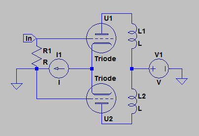

Рассмотрим типичный балансный выходной каскад с "длинным хвостом":
Балансный каскад
L1, L2 представляют собой встречно включенные обмотки выходного трансформатора. I1 - это снова источник тока. В данном случае, если мы говорим об идеальных лампах, его можно просто убрать (закоротить) и ничего не произойдёт, каскад будет работать ровно так же. Но лампы - неидеальны, поэтому, скажем, крутизна процесса открывания лампы отличается от крутизны закрывания (поясняю: допустим, я увеличил напряжение на сетке лампы на 1В, при этом ток изменился, допустим, на 10мА; если я уменьшу напряжение на сетке на 1В, ток может измениться (в другую сторону) на 9мА). Суммы токов получаются неравными и здесь вступает в действие источник тока. Он выравнивает эти изменения таким образом, чтобы они происходили исключительно симметрично (например, из примера выше - обе лампы изменят ток через них на 9,5мА, только в разные стороны)! Эффективность этого настолько высока, что второй источник сигнала (допустим, In-) можно просто убрать и закоротить сетку лампы на землю:
Классический SIPP
Вот такое включение называется SIPP (self-inverting push-pull - самоинвертирующий пуш-пулл). В таком включении источник тока выравнивает изменения токов через лампы, получая лишь половину сигнала. Естественно, это не даётся просто так: для того же самого изменения тока необходима удвоенная амплитуда входного сигнала по оставшейся линии входа. Типичное значение смещения лампы 300В, которую мы вознамерились применить, находится в пределах -80В. Игнорируя на данном этапе обратную связь, получаем, что для того, чтобы раскачать эти лампы до максимума может потребоваться до 80*2*2=320В от пика до пика! Возможно, я не прав, но получить небалансно такой уровень сигнала с достаточной линейностью невозможно (помним о минимизации моточных изделий и, соответственно, трансформаторов).

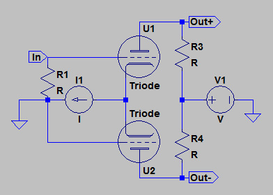

Вернёмся тогда обратно к балансному выходному каскаду. Ему нужно по каждой линии входа половину вышеозначенного напряжения (160В от пика до пика). Но таких линий нужно две, кроме того, они должны быть противофазными! Обычно это достигается с помощью фазоинверторов, но встречаются и методы, основанные на идее балансного каскада (или SIPP, но не для выходного каскада, а для драйвера). Посмотрим:
SIPP-Драйвер
В нагрузке теперь - обычные резисторы, но самое главное - мы получаем как раз то, что нам нужно: два противофазных сигнала, способных "запитать" балансный выходной каскад! Конечно, по входу нам придётся также, как и в случае с SIPP выходного каскада, подавать удвоенную амплитуду (по сравнению с обычным каскадом), но мы можем компенсировать это с помощью усиления самого каскада. Кроме того, мы "бесплатно" получаем балансный вход. Не то, чтобы это было нашим вожделением, но раз уж такая возможность есть, то это скорее плюс, чем минус!

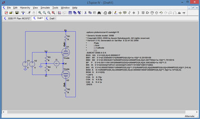

Итак, запускаем программу, нажимаем на кнопку Новый (отмечена цифрой 1 ранее). Вводим модель триода 300B, для чего нажимаем на кнопку .op (15) и копируем собственно модель:
* Generic triode model: 300B
* Copyright 2003--2008 by Ayumi Nakabayashi, All rights reserved.
* Version 3.10, Generated on Sat Mar 8 22:41:52 2008
* Plate
* | Grid
* | | Cathode
.SUBCKT 300B A G K
BGG GG 0 V=V(G,K)+0.99996017
BM1 M1 0 V=(0.038949013*(URAMP(V(A,K))+1e-10))**-0.25159159
BM2 M2 0 V=(0.85636401*(URAMP(V(GG)+URAMP(V(A,K))/3.6877954)+1e-10))**1.7515916
BP P 0 V=0.0011156138*(URAMP(V(GG)+URAMP(V(A,K))/4.3063409)+1e-10)**1.5
BIK IK 0 V=U(V(GG))*V(P)+(1-U(V(GG)))*0.00071191966*V(M1)*V(M2)
BIG IG 0 V=0.00055780691*URAMP(V(G,K))**1.5*(URAMP(V(G,K))/(URAMP(V(A,K))+URAMP(V(G,K)))*1.2+0.4)
BIAK A K I=URAMP(V(IK,IG)-URAMP(V(IK,IG)-(0.00096815606*URAMP(V(A,K))**1.5)))+1e-10*V(A,K)
BIGK G K I=V(IG)
* CAPS
CGA G A 15p
CGK G K 8.5p
CAK A K 4.1p
.ENDS
Добавление модели
Нажимаем OK. Размещаем получившийся объект где-нибудь на экране и нажимаем левую кнопку мыши.

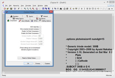

Оптимизируем внутренние параметры для обеспечения чистого преобразования Фурье (это поможет нам оценить амплитуду гармоник). Ещё раз заходим в .op (15) и вводим туда:
.options plotwinsize=0 numdgt=15
+ OK + левая кнопка мыши.
Меню Simulate->Control Panel->вкладка Compression: снимаем все галочки со следующих параметров:
Only compress transient analyses
Enable 1st Order Compression
Enable 2nd Order Compression
Параметры
Снова ОК.

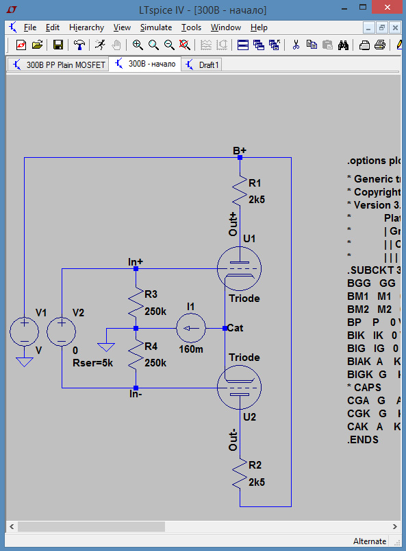

Соединяем это как показано на рисунке и присваиваем имена цепям (используем кнопку F4):
Начальный этап
Осталось проставить номиналы деталей. Для того, чтобы от чего-то оттолкнуться, я взял спецификацию оригинальных Western Electric 300B:

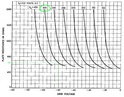

Из этих файлов можно узнать, что предельное значение сопротивления утечки (сетка-земля) не должно быть больше 250кОм, предельная мощность, рассеиваемая анодом - не более 36Вт (консервативное значение), предельный ток анода - не более 100мА. Учитывая, что блок питания у нас нестабилизированный, необходимо иметь как минимум 10% запас на изменение сетевого напряжения. Кроме того, я стараюсь не использовать лампу на предельных параметрах. Т.о., мощность рассеяния ограничиваем 36-10%=32,4Вт, ток - не более 100мА-10%=90мА. Напряжение анод-катод при этом не должно превышать 360В. В конце первого файла есть таблицы с рекомендованными параметрами. С моей точки зрения, ближайшая альтернатива вышеуказанным данным - 400В при 80мА (32Вт рассеяния), при этом анодное сопротивление рекомендуется делать 2,5кОм. Давайте с этого и начнём:
Правой кнопкой мыши на символе R сопротивлений R3 и R4 - вводим в обоих случаях 250к. Аналогично вводим значения для R1, R2=2k5. Ток (символ I в источнике тока I1)=160мА. Анодное напряжение (символ V в источнике напряжения V1) придётся подобрать. Напряжение V2 стоит пока выставить равным DC value[V]: 0, при этом внутреннее сопротивление пока поставим Series Resistance[Ohm]: 5к (для этого нужно нажать правой кнопкой мыши на самом значке, а не на текстовых обозначениях). Должно получится следующее:
Расстановка значений
Для того, чтобы "привязать" модель к значку лампы, нужно правой кнопкой мыши нажать на значке, при этом откроется так называемое альтернативное меню. В LTSpice не предусмотрено всех "видов" электронных компонентов, в том числе это касается ламп. Для таких "неизвестных" компонентов предусмотрен специальный Prefix: X, что и можно наблюдать в открывшемся окне Component Attribute Editor. Заполняем Value этого компонента названием лампы 300B (которое берём, соответственно, из ранее внедрённой модели после ключевого слова .SUBCKT) и нажимаем OK. Повторяем аналогичные действия для второй лампы.
Осталось найти значение V1. В нашем случае, когда производитель о многом позаботился для нас, это сделать относительно легко. Напряжение B+ распределяется таким образом:
- падение напряжения на анодном резисторе (R1 или R2), по закону Ома: 80мА*2,5кОм=200В
- напряжение анод-катод лампы: 400В
- напряжение смещения (катод-земля): его можно определить из той же таблицы, откуда мы взяли параметры нашей рабочей точки (400В@80мА) =-84В.
Т.о., напряжение питания будет равно 684В. Его и можно будет записать в значение V1. В общем случае такого простого решения ожидать не приходится. Поэтому я собираюсь продемонстрировать одно из полезных средств в LTSPice - подбор параметров. Он осуществляется командой .step, помощь по которой можно получить во встроенной документации. В нашем случае эта команда будет выглядеть так:
.step param VB 674 694 1
что означает, изменять параметр VB от значения 674 до значения 694 с шагом 1. Команду "вводим" в проект так же, как и любую другую команду spice: нажимаем на .op (15) и вписываем её в поле, потом OK и левая кнопка мыши в месте размещения. Остаётся указать, где находится этот параметр VB. Нажимаем правой кнопкой на значке (не тексте!) V1 и вводим следующее:
DC value[V]: {VB}
Series Resistance[Ohm]: 1

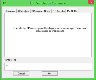

Всё готово для нашей первой симуляции. Нажимаем правой кнопкой мыши на пустом месте окна программы и выбираем Run. Так как никакие параметры симуляции у нас не заданы, открывается окно Edit Simulation Command, в котором переходим на вкладку DC op pnt:
Симуляция рабочей точки по постоянному току
Так как для этого режима никаких параметров не предусмотрено, просто нажимаем на OK. Происходит расчёт рабочей точки нарисованного каскада по постоянному току, при этом появляется окно отображения результатов. Нас интересует напряжение анод-катод - "правильное" напряжение B+ должно обеспечить это напряжение равным 400В. Чтобы обеспечить отображение напряжения анод-катод в окне с нарисованной схемой подводим курсор мыши на линию Out+, при этом курсор приобретает вид красного щупа, нажимаем левую кнопку мыши и не отпуская её наводим указатель на линию Cat (курсор приобретает вид чёрного щупа), где и отпускаем кнопку мыши:

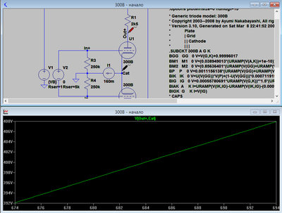

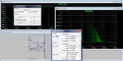

Определение напряжения анод-катод
Появляется график зависимости напряжения анод-катод V(Out+,Cat) от B+. Нажимаем на заголовок графика - появляется курсор с расшифровкой:
Курсор с расшифровкой
В расшифровке замечаем, что наше напряжение анод-катод в 400В достигается именно при напряжении 684В источника питания. Это напряжение и записываем в V1 вместо ранее записанного туда параметра. После этого можно стереть команду .step (нажимаем на Cut (2) и затем на команду .step).
Мы также можем закрыть окно отображения данных.

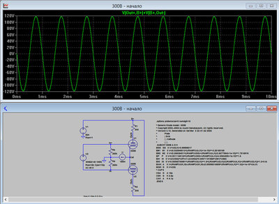

Нажимаем на .op на схеме правой кнопкой мыши. Переключаемся на вкладку Transient И заполняем следующие поля:
Stop Time: 10m
Time to Start Saving Data: 0
Maximum Timestep: 0.01u
и нажимаем OK. Заметим, что программа не понимает системных установок формата чисел - все числа пишутся через десятичную точку!
Нажимаем правую кнопку мыши на свободном пространстве, выбираем Run.
В открывшемся окне визуализации данных нажимаем правую кнопку мыши и в строке Expression(s) to add: пишем следующее выражение: V(Out+,B+)+V(B+,Out-). Нажимаем OK. Получаем:
Работа усилителя
Как видим, имеем красивую синусоиду на выходе, с 120В амплитудой, что соответствует 84,8В действующего напряжения и 1,44Вт выходной мощности. Посмотрим, насколько много КНИ при такой мощности в таком каскаде (правой кнопкой на окне визуализации данных, View->FFT):
Гармоники
Самая большая гармоника - 3-я, с уровнем -67,7дБ от основной (0,01%).
Данная конструкция будет базовой для всех дальнейших исследований:
300В - начало

Обычный каскад.jpg (33.91 КБ) 55572 просмотра
О части ограничений я уже говорил, это
1. Ток через лампу может быть только больше или равен нулю. Хотя каждый знает каскады, которые работают с отсечкой, правда такова, что все расчёты на уровне отсечки и заканчиваются, т.е., лампа в этом режиме не оказывает никакого влияния на процесс усиления и может быть убрана из рассмотрения полностью!
2. В подавляющем большинстве случаев работа лампы при положительных сеточных напряжениях (под этим подразумевается напряжение между сеткой и катодом) не рекомендуется. Есть лампы (в основном генераторные), которые позволяют работать при положительных сеточных напряжениях, однако этот режим мало подходит для усиления, в основном, из-за возрастающей нелинейности рабочей характеристики в этой области (при условии соблюдения теплового режима сетки, конечно).
3. Постоянный ток через лампу (ток анода в рабочей точке) ограничен. Кроме того, сумма тока в рабочей точке и максимальной амплитуды переменного тока через лампу не должна превышать предельного тока катода. Несоблюдение этого правила сильно укорачивает жизнь катоду.
4. Максимальное постоянное напряжение на аноде лампы (между анодом и катодом лампы) также ограничено. Кроме того, нечасто, но приводится максимально возможное напряжение при полностью закрытой лампе - это напряжение должно превышать сумму постоянного напряжения на аноде и максимальной амплитуды напряжения на аноде. Большое напряжение - это всегда опасность пробоя.
5. Мощность рассеяния на аноде (рассчитываемая как произведение тока в рабочей точке на напряжение на аноде лампы в рабочей точке - вторая формула!) ограничена. Большое количество электронов, бомбардирующих анод, приводит к его разогреву. Конструктивно анод может отвести определённое количество тепла. Перегрев анода можно наблюдать (такое приятное красное свечение анодной пластины), но, как правило, свойства лампы при этом деградируют настолько, что её потом невозможно использовать.
Я думаю, любой, кто когда либо видел характеристики лампы, согласится что
6. Чем меньше ток через лампу, тем менее линейна её характеристика. Мы привыкли считать триоды очень линейными лампами, но эта линейность у них тоже не абсолютна во-первых, и не всеобъемлюща (по выбору рабочих точек) во-вторых.
Следующее ограничение стоит рассмотреть поподробнее, потому что оно нечасто встречается вне лампового мира
7. Для каждого каскада существует максимально возможное изменение тока, ограниченное внутренним сопротивлением лампы (для нашего случая его называют сопротивление анода).
Ранее я уже упоминал один из способов рассмотрения простого лампового каскада:
poty писал(а):Для простоты рассуждений (что, кстати, недалеко от истины), триод здесь представляет сопротивление управляемое сигналом. Т.о., каскад усиления вырождается в банальный резистивный делитель. Соответственно, напряжение на выходе будет соответствовать элементарному правилу делителя: (B+) * R3/(R3+Ru1+R2), где Ru1 - это внутреннее сопротивление лампы (динамическое, конечно).
Чтобы перейти к понятию внутреннего сопротивления лампы, нужно перевернуть всё с ног на голову, поскольку иначе не будут приняты во внимание её (лампы) особенности. Обычно для расчётов применяют так называемые эквивалентные схемы для переменного тока. Чтобы не усложнять жизнь условимся, что при выполнении предыдущих условий лампа представляется источником переменного напряжения, амплитудой = μ*Uск (μ - это коэффициент усиления лампы, Uск - это изменение напряжения между сеткой и катодом - третья формула!), и соединённым последовательно с ним сопротивлением, которое и представляет собой внутреннее сопротивление лампы. Все источники питания и конденсаторы, как правило, представляются перемычками (за исключением фильтров и различных делителей), все индуктивности - разрывами (опять же, за исключением случаев, когда их свойства введены в каскад намеренно).
Написано много, но пока не видно, что такого в этом внутреннем сопротивлении лампы особенного? Я хочу привести некоторое моделирование рассматриваемого нами каскада:
Оптимальная передача мощности
[чтобы сделать горизонтальную ось логарифмической, щёлкните на ней мышкой]
Интересно, как ведут себя амплитуда выходного напряжения и мощность в нагрузке. V1 представляет собой μ*Uск, ra - внутреннее сопротивление лампы. Мы видим, что максимальная мощность в нагрузке получается при равенстве сопротивления нагрузки (RL) и внутреннего сопротивления лампы. А вот максимальная амплитуда напряжения - тем выше, чем меньше внутреннее сопротивление источника (в нашем случае - лампы) и больше сопротивление нагрузки. Вспомним мой пассаж:
poty писал(а):Чем больше R3, тем ближе вторая часть выражения к 1, тем ближе усиление каскада к паспортному значению усиления лампы.
Здесь он представлен во всей красе! Оставим усиление по напряжению для разработки драйверного каскада, сейчас нам интересна ситуация с мощностью. Казалось бы, вот она, сладкая точка оптимальности! КПД - 50%! Расчёт - самый простой: определить внутреннее сопротивление лампы и сделать нагрузку такого же импеданса! Но... если бы всё было так просто... На нас давит чёртова полудюжина ограничений (включая половину того, в котором мы сейчас находимся)!
Приведу конкретный пример для 300В. Зададимся практически предельной выходной мощностью: рабочая точка 400В на аноде, 97 мА ток. Это, как никак, 38,8 Вт (по формуле №2 выше)! Из того, что мы выяснили выше, при совпадении сопротивления нагрузки с внутренним сопротивлением лампы, мы должны и на выходе получить ровно такую же мощность! Посмотрим... Из анодных характеристик выясняем, что смещение на сетке должно быть -80В. Прошу не пугаться графиков, это далеко не высшая математика! :)
Псевдооптимальная нагрузка
По графику Plate resistance vs. Grid voltage определяем, что Ra=650Ом (замечу, что его можно найти и по анодным характеристикам).
Определение Ra
Для того, чтобы лампа закрылась, ток должен упасть до 0 (т.е. измениться на 97мА). Изменение на минус 97мА вызовет падение напряжения на резисторе нагрузки (закон Ома) 0,097*650=63В. Т.о., мощность, отдаваемая в нагрузку будет равна (вторая формула) 0,097*63=6,1 Вт!!! (имейте в виду, что это - максимальная мгновенная мощность!) Как же так? Почему? И доколе? Всё просто: мы "упёрлись" в одно из ограничений (№1), в отсечку лампы. Аналогичное ограничение встретилось на пути при проверке рабочей точки, взятой из табличных данных для лампы ранее.
Давайте повнимательнее посмотрим на рисунок с анодными характеристиками. Серым цветом выделены те области, которые соответствуют ограничениям, введённым нами ранее. Первое, что замечаем - выбранная нами рабочая точка находится подозрительно близко к одному из ограничений. Кроме того, замечаем, что "попадаем" в ограничение номер 6: в этой рабочей точке нелинейная часть характеристики начинается уже с 40 мА! Сравните: изменение напряжения сетка катод на -40В изменяет ток примерно на 85мА, напряжение - на 55В, тогда как +40В (в обратную сторону) меняют ток уже на 135мА, напряжение - почти на 100В! Наверное, было бы выгоднее сместить рабочую точку левее. Тогда мы смогли бы получить более линейную характеристику. Чтобы увеличить пространство для изменения тока (и, соответственно, мощность в нагрузке) требуется повысить сам ток в рабочей точке, но больше 100мА его повышать нельзя (см красную стрелку вверх)! Ничего другого сделать не получится. Т.е., максимум, что мы можем сделать - улучшить линейность, мощность при таком сопротивлении нагрузки увеличить не удастся. Этот пример показывает, что использование оптимального сопротивления нагрузки не всегда можно использовать из-за конструктивных ограничений лампы и нам нужно искать в этом плане компромисс.
Давайте перенесём вышесказанный псевдооптимальный случай на нашы практические мытарства. Вот здесь показано, что было проделано:
Практический случай
Видно, что ситуация с табличной рабочей точкой гораздо лучше нашего теоретически оптимального варианта, однако лучше - не значит самого лучшего! Факты таковы (для табличного варианта):
- от рабочей точки до отсечки: 200В и 80мА
- от рабочей точки до напряжения сетка катод=0: 272,5В и 109мА
- изменение напряжения на аноде при изменении сеточного напряжения на -40В: 114В
- изменение напряжения на аноде при изменении сеточного напряжения на +40В: 123В
Как и в нашем идеализированном случае наблюдается смещение вправо, которое несёт за собой увеличенный КНИ и уменьшенный диапазон изменения тока, только в идеализированном случае мы ток увеличивать не могли, а в этом - до предела ещё целых 20мА!
Что мы получили после коррекции:
- от рабочей точки до отсечки: 224В и 90мА
- от рабочей точки до напряжения сетка катод=0: 234В и 93мА
- изменение напряжения на аноде при изменении сеточного напряжения на +40В: 116В
Как видим, изменения стали гораздо более симметричными, а за счёт увеличения тока увеличился также возможный размах напряжения.
Отсечка в скорректированном случае возникает при напряжении сетка катод = -156В. Усиление 300В в данной рабочей точке равно примерно 3,95 (см. график Amplification factor vs. Grid Voltage), анодное сопротивление примерно 660 Ом . Т.о., максимальное изменение напряжение эквивалентного источника питания должно составлять (третья формула) 3,95 * 156 = 616В. Максимальное изменение тока (закон Ома) 616/(660+2500) = 195мА [по нашей симуляции - 90+93мА=183мА]. Изменение напряжения на аноде - 616 - 0,195*660 = 487В [по нашей симуляции - 224+234=458В].
Вот этот последний абзац - это то, для чего я писал всё, что относится к п.7 наших ограничений, квинтэссенция, так сказать, анодного сопротивления. Можно не прибегая к симуляции примерно прикинуть, какие параметры будет иметь проектируемый каскад.
Выводы:
1. Корректировка ранее проводилась не просто так.
2. Необходимо искать оптимальное сопротивление нагрузки, чтобы максимизировать выходную мощность в условиях конструктивных ограничений лампы и режимов её работы.
(продолжение следует)

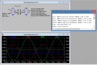

Осталось написать про команду "К". Эта команда позволяет "связывать" индуктивности, формируя из них простейший трансформатор. Команда имеет вид
Kx Ly Lz [La...] коэффициент
x - нумерует команды, делая их уникальными,
y, z, a... - номера связываемых индуктивностей,
коэффициент - позволяет добавить реальности в трансформатор, учитывая индуктивность рассеяния всей конструкции (формула для его вычисления есть в файле помощи, для нашего случая мы всегда будем брать его равным 1, так как не имеем на этой стадии реального трансформатора на руках). Индуктивность рассеяния можно померить напрямую, закоротив все вторичные обмотки и измерив получившуюся индуктивность первичной.
Понятно, что этот трансформатор получается идеализированным. Для того, чтобы ещё больше приблизить его к реальному, есть смысл измерить точные индуктивности обмоток, их активные сопротивления и добавить эти значения в свойства индуктивностей, составляющих трансформатор.
Кроме того, можно измерить резонансную частоту трансформатора (один из вариантов как это сделать описан в ветке про демпфирующие цепочки) и заполнить параметры Cpar и Rpar индуктивности первичной обмотки.
Повторюсь, что в наших расчётах будут использованы "потолочные" значения, которые я придумал исходя из тех трансформаторов, что у меня есть, с некоторой долей "творческой аппроксимации". Так как мы на данном этапе проводим оценочные моделирования это допущение не влияет сильно на результаты.

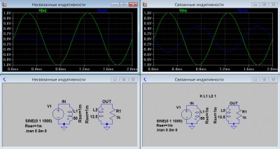

Пример использования команды К:
"Связывание" катушек
В модели "Несвязанные индуктивности" размещены две катушки L1 (50Гн, 1мОм) и L2 (12,5Гн, 1мОм) и на одну из них подан синусоидальный сигнал. Прогнозируемо, этот синусоидальный сигнал отслеживается на L1 и отсутствует на L2.
Если связать катушки с помощью команды К, как показано на модели "Связанные индуктивности", то на L2, являющейся теперь вторичной обмоткой трансформатора, появится напряжение, пропорциональное коэффициенту трансформации
k=корень_квадратный(L2/L1)
В нашем случае k=корень(12,5/50)=0,5, и амплитуда напряжения на вторичной обмотке в 2 раза меньше.
Данный пример показывает также, что, в отличие от напряжений, трансформация импедансов происходит по квадратичному закону. Это помогает рассчитать необходимые индуктивности обмоток "напрямую" исходя из нужного соотношения импедансов сторон. Однако, и здесь есть головоломки. Например, посчитаем трансформатор для выходного каскада, который должен иметь Rаа=5кОм для Rн=4Ом. Допустим, что вторичная обмотка будет иметь индуктивность L2=160мГн (эта величина взята с одного из моих трансформаторов Hammond). Исходя из наших рассуждений,
L1=(5000/4)*L2=200Гн
Немало... Посмотрим, не ошиблись ли мы? Применим наши знания по связыванию индуктивностей и применению команд .measure:
Трансформатор 5000:4 (по импедансам)
Да, всё верно, входной импеданс zin=5001.13, выходной - zout=4. (ошибка в 1.13 Ома обусловлена учётом всех распределённых последовательных сопротивлений).
