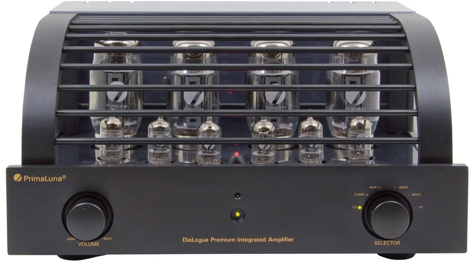

А мне видится сверху над лампами решётка "намордник вратаря хоккеиста", без углов. ... стоит на шасси и упирается в кожух выходных трансформаторов, как бы согнутая по "дуге".

Картинка красивая, но анодное напряжение планируется 175В с потенциальным размахом до удвоенного (350В). Анод у этих ламп сверху, туда подключается колпачок, так что ради безопасности, я бы не советовал их ставить в открытый корпус.
09 дек 2018, 21:08
Свои конструкции я вижу в основном с лампами внутри, но ...
Почему бы желающим просто не попробовать обойти ограничения электробезопасности. :rambo:
Поэтому предлагаю попробовать реализовать (хотя бы в рамках обсуждения) следующую, конструкцию.
Условно можно назвать ее конвективно-лучевым комбинированным теплоотводом (KLKT, чтоб не догадался никто) . :toothless:
Задача. Мы хотим сделать электробезопасный, реально работающий с какой-то эффективностью (не муляж!), красивый вариант наружного размещения лампового радиатора.
Предлагаю идею изоляции радиатора.
1. Радиатор состоит из двух частей: первая - непосредственно на лампе (или это даже сам металлический корпус нувистора), вторая - на внешней поверхности (крышке) корпуса.
2. Эти части разделены слоем электроизолятора. Им может быть воздушная прослойка,толщина задается необходимым напряжением пробоя . Можно усилить изолирующие свойства листовым тонким материалом, например, фторопластом. Или каким-нибудь тонко нанесенным теплостойким, но и хорошо теплопроводящим материалом. Лак, керамика и т.п.
3. Получается конвекционно-лучевой способ передачи тепловой энергии от первой части ко второй.
4. Конструктивно оформлять можно разными способами. Необходимо только предварительно просчитать конструкцию по законам теплофизики или проэкспериментировать с привлечением тепловизора.
Картинку прилагаю. Может быть хлопотно, но ...красота требует жертв!
Есть мнения?

Если же все-таки продолжать тему дизайнерства с нувисторами, я бы поддержал Александра:
09 дек 2018, 21:08
Что-то подобное я видел на усилителе ROGERS, если я правильно понял конечно.
А уж под перфорацией, хоть с радиаторами, хоть без них. :-)
Насколько я помню, мы так и не пришли к оптимальному решению относительно установки нувисторов в плату. Рассматривались способы альтернативные впаиванию. Позволяющие пользователю производить замену самостоятельно: ламповые панельки, разъемы различные...
Думаю, для усилителя мощности, это тоже актуально?
Этот момент тоже повлияет на внешний вид и возможность применения радиаторов.

Сообщение goldmen8 » 11 дек 2018, 12:26
Роман, ваш вариант тоже интересен.
Мне немного по другому видится, примерно так:
Сообщение Роман Мирошниченко » 11 дек 2018, 12:41
11 дек 2018, 12:26
Точно. Я не вспомнил про этот усилитель. :-)
Я тоже долго заглядывался. Но идентично повторять не стал бы. Хоть и шикарная идея, да не своя!
Вот если её как-то модифицировать...

11 дек 2018, 12:26
Такой дизайн хорош, когда лампы светятся. В нашем случае такого не будет. Да и трансформаторы, как на рисунке - это исключительно потому, что невозможно такой мощности трансы уместить в корпус. По хорошему, я бы лучше всё поставил в прямоугольный корпус и игрался бы крышками.
И здесь Алексей тоже спрашивает про компоновку корпуса. Так как плата ещё не разработана (я предполагаю, что всё будет на одной плате), то можно пока высказывать пожелания. Предполагаю, что вся "розеточная" часть на плату не попадёт (входной фильтр с предохранителем будут стандартными IEC). С трансформатора на плату будут передаваться лишь 1. AC для анодного, 2. AC для накала. Предполагаю их разместить в дальнем левом углу, если смотреть на корпус сверху, передней панелью к нам. На выходной трансформатор, соответственно, выходы будут в дальнем правом углу. Соединение с разъёмами на АС будет также вне платы. Выходной трансформатор должен будет поддерживать два сопротивления нагрузки: номинальное и половинное от номинального.
