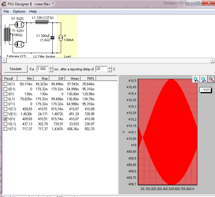

Во-вторых, мне непонятны выставленные значения. Какое напряжение на вторичной обмотке трансформатора Вы выставляете? Почему в нагрузке только 100мА (мы уменьшаем ток через лампу до 50мА)?
Отправлено спустя 13 минут :
Пульсации до 1 В для выходного каскада, скорее всего, не составляют проблем. Брюс ставит (и я с ним согласен) ещё полипропиленовый конденсатор 10мкФ непосредственно на средний вывод выходного трансформатора. Не то, чтобы это сильно повлияло на симуляцию (хотя можно и просимулировать), просто нужно иметь в виду, что нужно его откуда-нибудь взять.
ESR 200мкФ конденсатора замерили или взяли из datasheet?
Имейте также в виду, что дроссели уменьшают свою индуктивность под действием постоянного тока, протекающего через них, поэтому Ваши измерения индуктивности без DC тока могут подвирать.

Нашёл ответ на свой внутренний вопрос о допустимом пределе пульсаций у двухтакта:
.......Я полагаю, что с двухтактным дизайном это никогда не может быть источником высокого напряжения. Я видел усилители PP с «нулевой обратной связью» без дросселя блока питания и пульсации напряжения 10% переменного тока на постоянном токе, и никакого гула вообще. .......
http://www.emissionlabs.com/Articles/AP ... PPLIES.htm
В заметках пункт 5.

Спасибо, скачал, поставил, пользуюсь.
Вижу, исправил, но теперь напряжение надо повышать.
Там выше фото чудо китайского прибора выложил. По факту.На мерил.
Не вижу проблем. D-30. H-50 mm.poty писал(а): ↑13 дек 2018, 00:19Брюс ставит (и я с ним согласен) ещё полипропиленовый конденсатор 10мкФ непосредственно на средний вывод выходного трансформатора. Не то, чтобы это сильно повлияло на симуляцию (хотя можно и просимулировать), просто нужно иметь в виду, что нужно его откуда-нибудь взять.
410 В мало, надо повышать, но тогда придется ртутные газотроны, вместо кенотрона ставить?

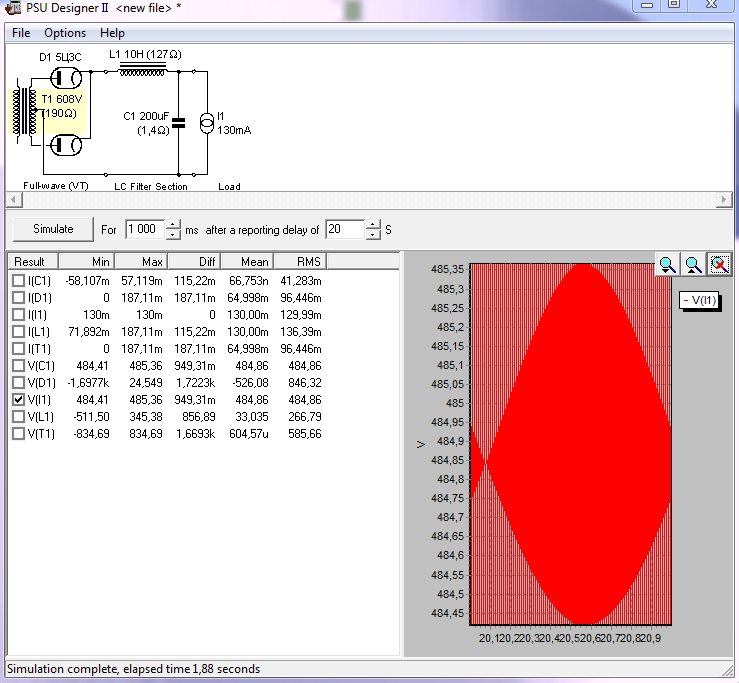

Вуа"ля имеем 585 В питания для оконечного каскада, чуть менее 1 В (0,95 В) пульсы. Но при этом 1700 В на кенотроне и 2х608 В от трансформатора.
Отправлено спустя 1 минуту 20 секунд:
Есть порох в пороховницах: http://www.155la3.ru/v1_025_3.htm Ещё подсказали бы, какой музей надо грабить.
Ну! Тогда надо разворачиваться и возвращаться к П фильтру. Отправлено спустя 10 минут 24 секунды:

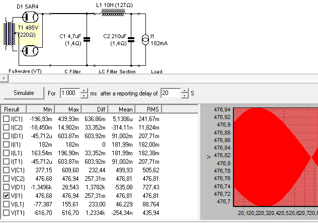

Завела меня кривая дорожка: ДППВ; 2х480 В, кенотрон 5AR4, CLC. 4.7 uF; 10H; 200 uF, 140 мА; На выходе 486,6В пульсации 217 мВ

Потому что не знаю, как пересчитать сопротивление вторички силовика , от изменения выходного напряжения. Кроме прямой пропорции, другого инструмента не знаю. Вот и не стал заморачиваться. При расчете то трансформатора, все понятно, через сечение железа, индукцию, кпд, напряжений, длина провода, сечение по току, опана сопротивление.
Причин две: деньги ( 5000 руб разницы между стоимостями четверки ламп КТ66 и КТ88, разница стоимости выходных трансформаторов 25 и 40 Вт) и дурная выходная мощность, которая может спалить мне динамики (15 Wt ). То есть мне КТ66 с их 25 Wt уже за глаза. С моими запросами мне бы в соседней нувисторной ветке поселиться. Но на нувисторах не хочу. Я экстремист, больше мощности. Классика! Мое субъективное мнение говорит мне, больше баллон лампы, больше анодное напряжение -больше, масштабнее и лучше звук. В одну телегу впрячь не можно коня и трепетную лань. А мне надо, вот и метаюсь между 66-88. Я просто смотрю на КТ88 и она мне нравится!!! Это лампа!!! А КТ77,66- это уже не то. А сегодня, после 7 страниц, рубикон.

У меня в симуляторе LC не проходит. По этому CLC. Первый и второй конденсаторы есть в наличии и один дроссель Tamuro на 200 mA. 2 дросселя китайских 10H 150 mA. Мне конечно нравится Ваш выбор.

По току у меня совсем мыслей нет, как и практики. Предлагаю в этом вопросе доверится рекомендации Брюса и принять его исходные цифры. Тогда силовой трансформатор в анодной обмотке должен иметь 185 мА?

Как в армии я не расставался с автоматом АК47, так теперь играюсь непрерывно с симулятором. Классная программа. Не надо пробовать в железе, прикинуть на компе гораздо продуктивнее. По игрался с дросселями. Люб мне от Hammond 193m 10H 300mA 63 Om 800V
Бесспорно 193Q на 500 mA гораздее, но уже этот не входит в корпус, что бы не заехать на крепление ламп. Хотя по любому я планировал все моточные изделия ставить на резино-металлические стойки. То есть приподнимать их. Типа вибро развязки. Так вот, если не паниковать от удвоения пульсаций питания с 267 до 565 мВ, можно и 5H ставить на 300 мА.

Будем исходить из паспортных данных:
Tamura 4004: 10Гн, 200мА, 120 Ом.
Электролитический конденсатор ClarityCap ТС:
200мкФ 600В DC, Metalized Film, TC Series in Acrylic Tube with 4 Kelvin Wire Lead-Outs, ERS 3.0 mOhm, размер 76мм x 65мм
Подтверждение здесь.
По серии SA, ESA, CSA, MR, CMR: Dissipation factors: <= 0.001 @ 1KHz, откуда ESR=34мОм
По трансформатору, чтобы быть несколько более приближенным к реальности, я посмотрел на трансформатор Hammond примерно нужной габаритной мощности. Первичная обмотка имеет 8Ом, вторичная на 750В - 104Ом, при этом просадка получается (794,7-750)/750=6%. На всякий случай, просадка по 6А обмотке 6,3В = 8,8% (0,04Ом).
Сейчас проведу моделирование.
К сожалению, не указана серия конденсатора 4,7мкФ, но он тоже ClarityCap.
