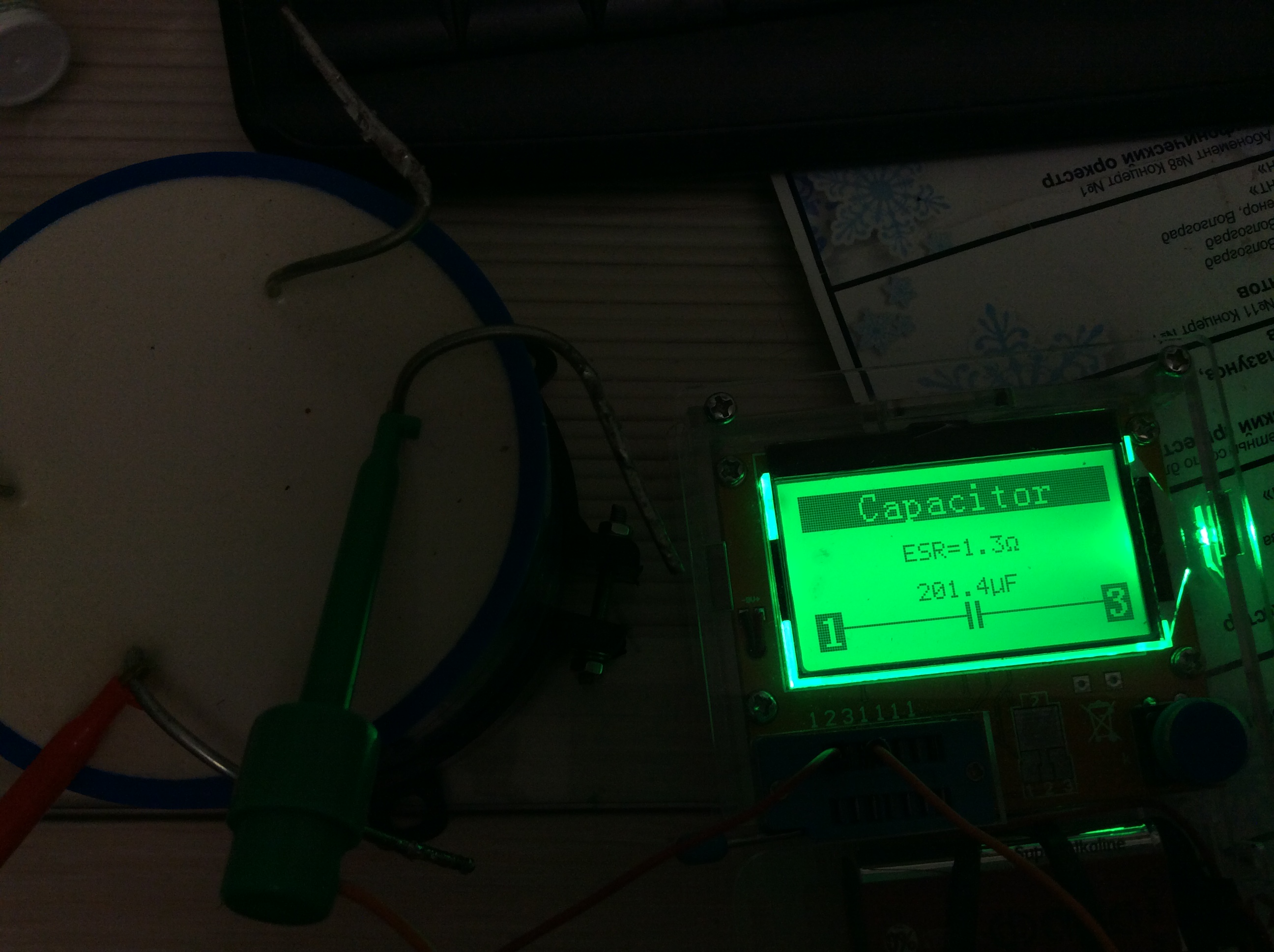

200мкФ 600В DC, Metalized Film, TC Series in Acrylic Tube with 4 Kelvin Wire Lead-Outs, ERS 3.0 mOhm, размер 76мм x 65мм
Он у меня рабочий, потому то, что намерил, то и написал.
А 4,7 мкФ 630 В MR он квадрат по размерам 50 мм/50 мм или50/51 мм по факту.https://hfc-fs.s3-eu-west-1.amazonaws.c ... epaper.pdf
Благодарил (а): 261 раз
#123
Сообщение seurf » 15 дек 2018, 20:13
15 дек 2018, 19:46
К сожалению, не указана серия конденсатора 4,7мкФ, но он тоже ClarityCap.
По серии SA, ESA, CSA, MR, CMR: Dissipation factors: <= 0.001 @ 1KHz, откуда ESR=34мО
Что такое ESR-34 мО? На симуляторе 1.4 ОМ.
15 дек 2018, 19:46
Первичная обмотка имеет 8Ом, вторичная на 750В - 104Ом, при этом просадка получается (794,7-750)/750=6%. На всякий случай, просадка по 6А обмотке 6,3В = 8,8% (0,04Ом).
Сейчас проведу моделирование.
А симулятор просадку не считает? Слишком много на него возлагаю?
Отправлено спустя 6 минут 39 секунд:
Борюсь за каждую десятую. По Вашей ссылке 2,8 ESR 200 mkF, а не 3,0 как Вы написали
А по факту на фото
Отправлено спустя 8 минут 31 секунду:
Замкнул концы выводов между собой, на конденсаторе 4-х выводном 200 мкф. ESR=2.0 ОМ

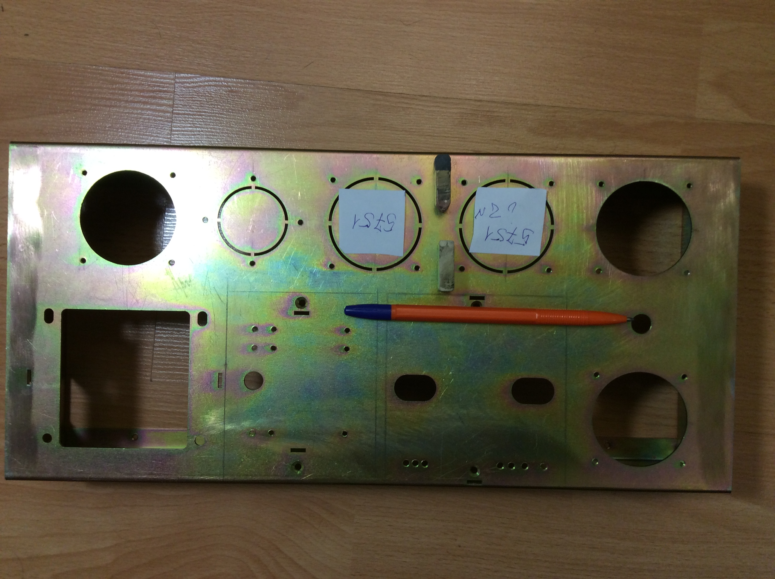

На лицевой малой передней панели мы имеем два отверстия под светодиод слева и регулятор громкости по центру. А на верхней поверхности, где стоят лампы и моточные изделия, есть отверстие D-9,7 мм ( острие ручки). В этих отверстиях можно смонтировать регуляторы RV1 and RV2 схемы download/file.php?id=11736&mode=view
Если по законам топологии не желательности тянуть так далеко провода и предпочтительнее сделать их по короче ( а они, понятное дело, на плате будут ориентировочно где то между входными драйверными лампами или чуть сбоку), есть компромиссный вариант, поставить эти два регулятора там же между драйверными лампами. Там, для более точного ориентирования, лежат две стирательные резинки.
Я бы еще рассмотрел вопрос входа XLR в аккурат по центру между драйверными лампами, но на боковой вертикальной поверхности. Сверху то тогда места совсем не остается? Не нравится мне соседство входной линии с цоколем кенотрона с его 1000 -вольтным входом на аноды. Хотя планировалось входную линию провести по дну корпуса от задней торцевой малой пластины, это около 6 см вверх до цоколя кенотрона? На Ваше усмотрение Владислав.

Это не важно, я все свои думки разом выдать не могу. Увидел отверстия на корпусе и вспомнил, что ни разу не обмолвился о них. Постоянно читаю темы Романа и там периодически речь о подстройке идет. Тут же не однотакт, монтажные отверстия есть, пишу.
