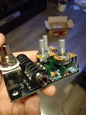

Не так давно знакомый попросил собрать ему легендарную педаль BIG MUFF. Недолго выбирая между версиями остановились на EHX BIG MUFF GREEN.
Это педаль перегруза, причем очень тёмного по звуку и грязного в смысле искажений.
В оригинале педаль была собрана в очень большом корпусе, спустя несколько версий переехала в такой
Размеры 119x94x34mm.
Я решил, что можно выжать больше, и задался целью уместиться сюда
111x60x32mm
И у меня получилось

9В при таких нагрузках - легко переводится на SMD и умещается на плате 40х40мм. Переменники, я так понимаю, - не оперативная регулировка. Основная "педаль" - байпас. Вот тут кнопку нужно помощнее.

Сообщение Евгений Михеев » 03 авг 2018, 14:44
Вот, что вышло в итоге
И так
Дорогу осилит идущий
Сообщения: 4850
Поблагодарили: 565 раз
#4
Сообщение poty » 03 авг 2018, 15:45
Ну, тоже компактенько! А плата откуда?

Сообщение Евгений Михеев » 03 авг 2018, 15:58

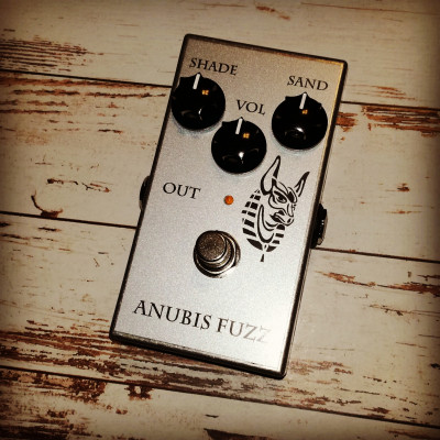

Всё от тех же PCB way, из 10 фузов уже 5 продал :-)
Как пирожки разлетелись

Делали сами (плату) или в разделе готовых конструкций нашли? И что это за цвет?

Сообщение Евгений Михеев » 03 авг 2018, 17:04
Делал сам. Правда, глядел на уже сделанное, но там было на большой плате и земли шиной.
И еще 2 платы - петлю и B+ для гитарника. Это черный цвет. смотрится очень круто!
Ещё пример
Не хотел много доставок, всё одной партией сделал - 30 плат))))

Сообщение poty » 03 авг 2018, 23:07
Отличная работа! :-) Поздравляю!
На снимках платы выглядят темно-зелёными, потому и спросил про цвет.
