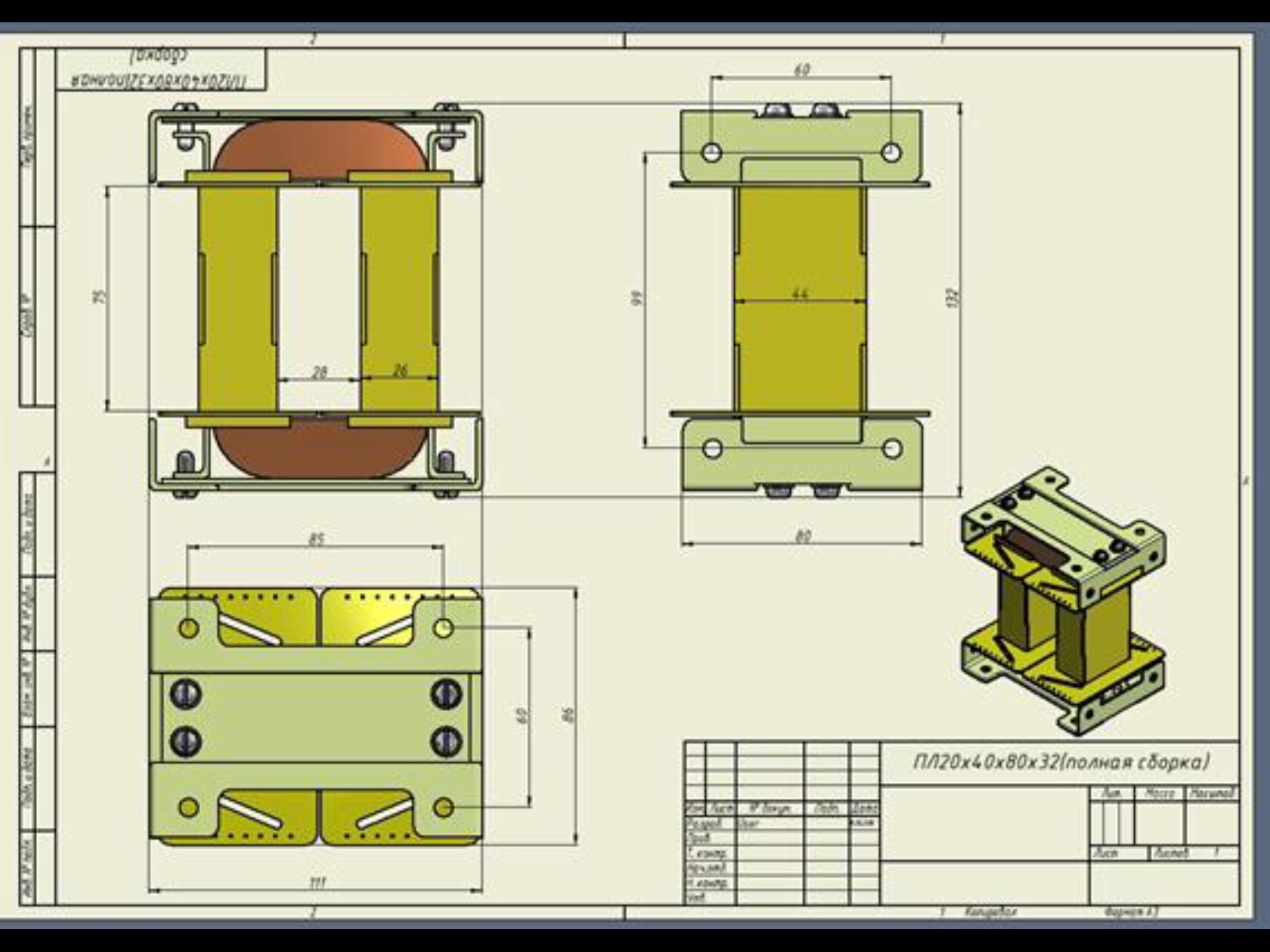

Связался с Юрием Малышевым (Georg Ohm-http://forum.goaudio.su/forum.php). Сообщил о желаниях. Получил ответ :
ПЛ20х40х80х32. Вот такого типа железо: http://tec.org.ru/board/ferrity/pl20kh4 ... 8-1-0-3756
http://citradio.com/spr/trans/trans26.html
Юрий говорит 300 Вт, но по любому это не 200 Вт, а главное впритык, но встаёт на корпус. Очень хотел все это богатство в колпак залить. Может ещё и получится, жизнь покажет.
Главное выскакиваем из габаритной мощности 200 Вт и можем свободнее оперировать желаниями!

Я собираюсь его как лабораторный ДППВ трансформатор использовать, не более того. По габаритам он половину корпуса моноблока перекроет.

Хотя, после предложения Юрия по сердечнику 20/40/80/32, прежде чем ответить, сходил по смотрел. Тоже удивился. Может железо другое?
