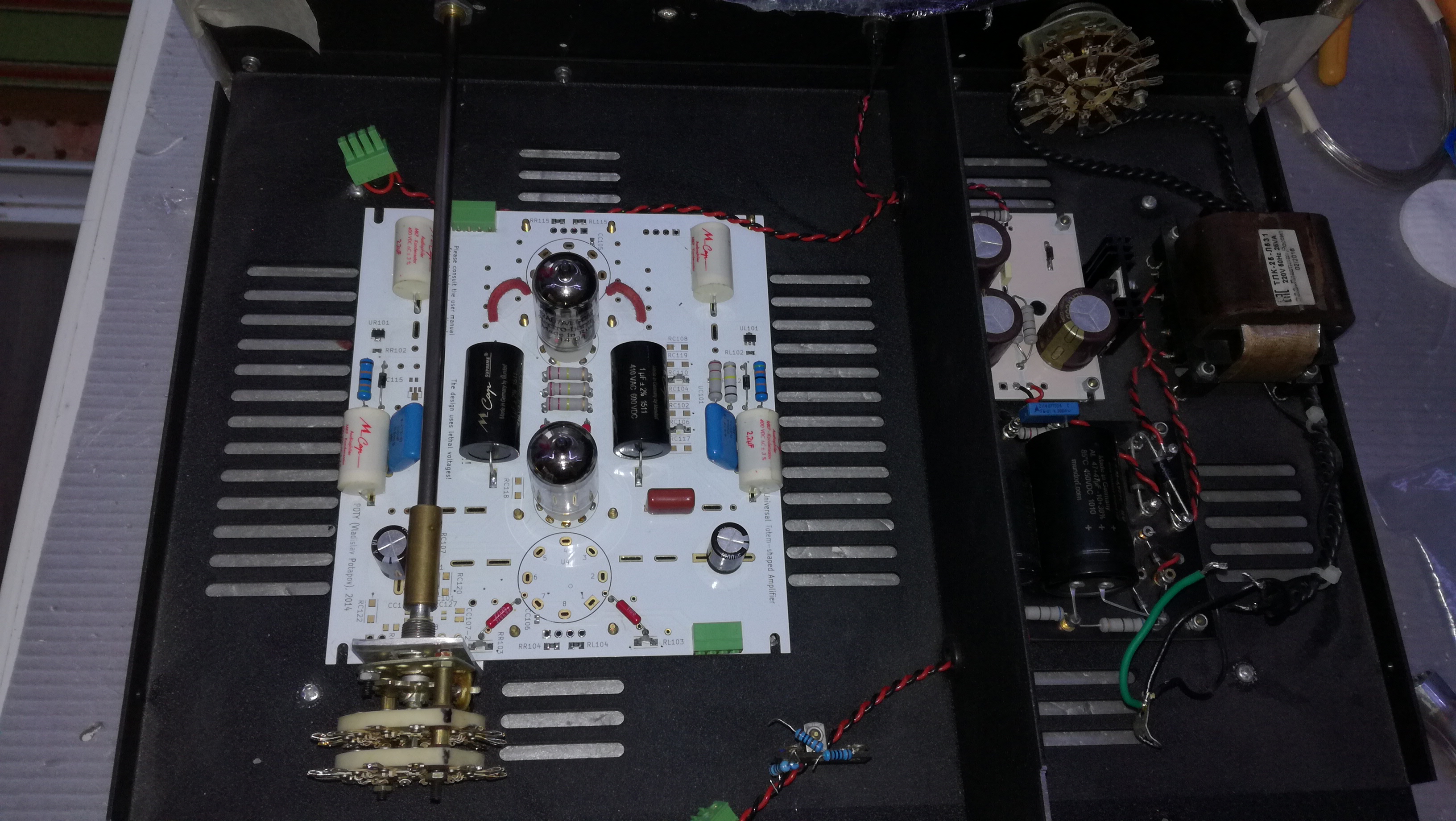

Кстати, и с количеством контактов в цепи сигнала можно поиграть.

Допустим, для реле К1, К2, контакт 2 лучше соединить с контактом 8, а не с 9, тогда на один контакт меньше будет для каждого канала. :-)

Евгений, нужно обновить схему, по которой Вы будете делать плату.

Сообщение Евгений Михеев » 26 дек 2018, 18:29
Владислав, так?
Сообщения: 5070
Поблагодарили: 669 раз
#610
Сообщение poty » 26 дек 2018, 18:55
Да, так.
Отправлено спустя 2 минуты 9 секунд:
Постарайтесь цепи питания и сигнала развести по разные стороны. Если есть возможность, то от J11 (или J10) по всей длине провести никуда не подключенный проводник, разделяющий области питания и сигнала.

Сообщение Евгений Михеев » 26 дек 2018, 19:20
26 дек 2018, 18:57
Я вообще хотел сделать симметрично схему.
Пока так начал располагать детали.
Но самому пока не нравится
Сообщения: 5070
#612
Сообщение poty » 26 дек 2018, 19:55
Надо ориентироваться на тумблер. У Вас он получается между двумя RCA разных каналов, что неправильно, он должен быть посередине между столбиками RCA.
Далее, реле Вы сделали неравноценными, поэтому есть смысл оставить симметричность только для реле, выполняющих коммутации сигнала. Коммутацию земли можно вынести отдельно.

Сообщение Евгений Михеев » 26 дек 2018, 21:25
Так Вы имеете ввиду? тогда при включении вверх реле сработают.
Единственое - у нас на обратной стороне на шильде рамочка, я отметил ее белым прямоугольником

Разводка на плате мне не очень нравится. Слишком длинные дорожки и много пересечений и проходных отверстий. Соберите все контакты, переключающие близко расположенные цепи на одно реле. Перенесите туда же разъемы.
