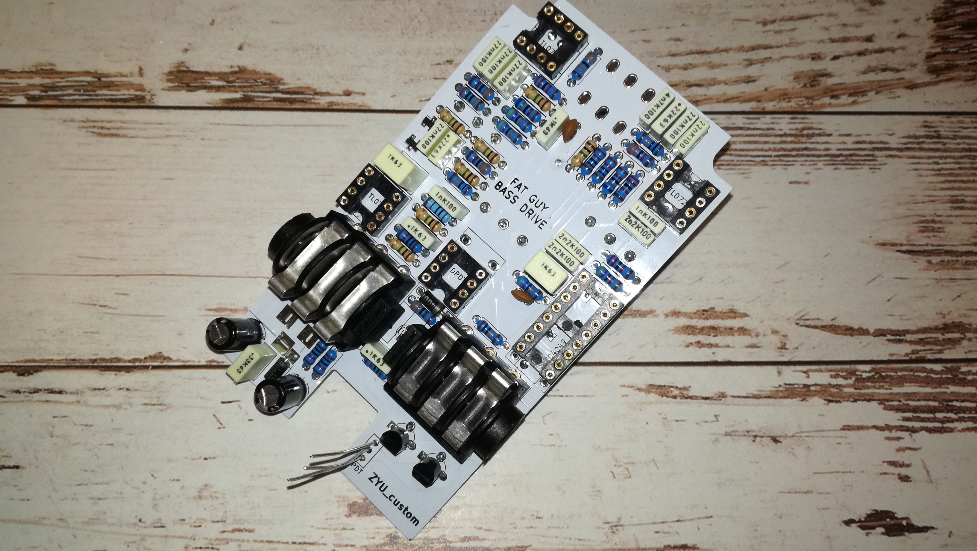

Евгений Михеев, подскажите пожалуйста назначение переключателя "Grunt". Собрал устройство по вашей схеме + регулятор "TONE". Конденсаторы все многослойные выводные ввиду ограниченного размера платы.
Пока проверяю правильность монтажа на столе. Как можно проверить работоспособность устройства без гитары? В наличии имеется SpectraPLUS, но пока толку не хватает его настроить - не получается убрать шумы при отсутствии входного сигнала.
PS: подключал к линейному выходу пк/телефону на усилок, на регуляторы и переключатель "ATTACK" реагирует, изменение положения переключателя "GRUNT" на слух не заметно.

Сообщения: 5052
Сообщение poty » 26 дек 2018, 09:34
MACTEPok, усиление в схеме очень большое, для исключения шума нужно замыкать вход.
Grunt влияет на низкочастотную составляющую сигнала. На вход нужно подавать относительно простой сигнал, иначе количество ВЧ, которые генерятся формирователем импульсов, просто забьёт весь эффект от НЧ.
