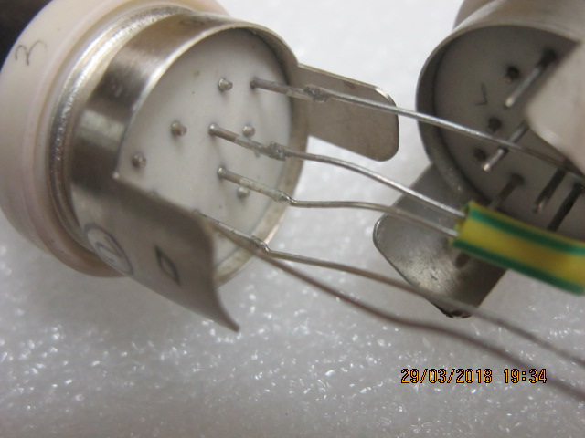

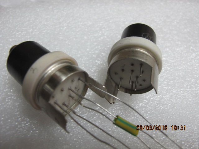

Сообщение rad54 » 19 дек 2018, 16:46
Получил вчера нувисторы 6П37Н. Для отработки системы их крепления на плату с возможностью замены на новые при необходимости. И обеспечения анодного токосъема в условиях отсутствия штатного колпачка, которого никто не видел.
Специально взял два варианта исполнения выводов: жесткие короткие (8 мм) и гибкие длинные.
Посмотрел: гибкие одножильные выводы просто припаяны (не цельные и не сварка) к штатным коротким.
Предложения общих принципов установки нувисторов - на рисунках.

Варианты №2 и №3 предполагают изготовление отдельной промежуточной платы.
№2 может лучше подойти для коротких ножек, №3 - для длинных.
В №2 впаянные в платы трубки ( у меня полнО такой латунной трубки, довольно часто применяю для самых разных целей) используются и как проводник и как арматура крепления.
В №3 в качестве арматуры используются широко распространенные металлические стойки с внутренней резьбой и винтами.
Токосъём анода.
Работает по принципу клеммы для автоаккумулятора, из меди, латуни или бронзы. Гибкий анодный провод можно зажать "клеммой" прямо на головке-колпачке нувистора или впаять в любом месте в клемму в специально просверленное для этого отверстие (на рисунке не показано).
P.S.Форма "клеммы" может быть и не такой "квадратной".

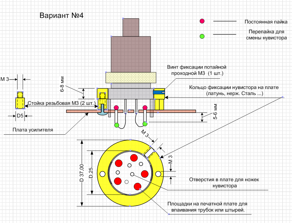

#87
Сообщение rad54 » 21 дек 2018, 15:31
Решил предложить еще один вариант крепления "большого" (можно наверное и "маленького" с соответствующим изменением размеров ) нувистора на плату усилителя.
Через обычное кольцо и стандартные резьбовые стойки. Можно и без них, просто кольцо на плату положить. В этом случае надо продумать, как изолировать дорожки платы от "юбки" нувистора или вынести трубки для пайки нувисторных "концов" из-под "юбки" наружу.
По моему, это самое простое пока решение. Плат дополнительных не делать. Кольцо любой токарь выточит, крепеж стандартный копеечный покупной весь.
Да и смотреться конструкция будет просто неплохо. Белый анодный колпачёк, в общем то "никакой" по дизайну нувистор и, хоть как-то его украшающее, "золотое" кольцо. Его можно еще и не плоским выточить и с диаметром внешним поиграть.

#88
Сообщение poty » 21 дек 2018, 16:11
За исключением потайного винта, вкручивающегося в тело нувистора, остальное мне нравится. Не уверен в необходимости трубок, к которым припаиваются выводы нувистора - их (выводы) можно тогда припаять непосредственно на плату или расклепать в имеющееся отверстие пистон и впаивать провод туда.
#89
Сообщение rad54 » 21 дек 2018, 17:04
21 дек 2018, 16:11
резьба в кольце, в юбку только упирается
21 дек 2018, 16:11
Трубки вводились ведь только для возможности многократной перепайки, чтоб сохранить площадки платы...
Пистоны расклёпывать можно, если диаметр пистонов позволит, места под нувистором не очень много. Можно пистоны за основание вынести - тогда общая площадь конструкции увеличится. И стойки тогда убрать можно.
Можно вместо трубок просто жесткие штырьки впаять. Были, вроде, такие в советских платах. В отверстия концом "двухвостка" вставлялись, эти кончики раздвигались в разные стороны и пропаивались на площадке.
