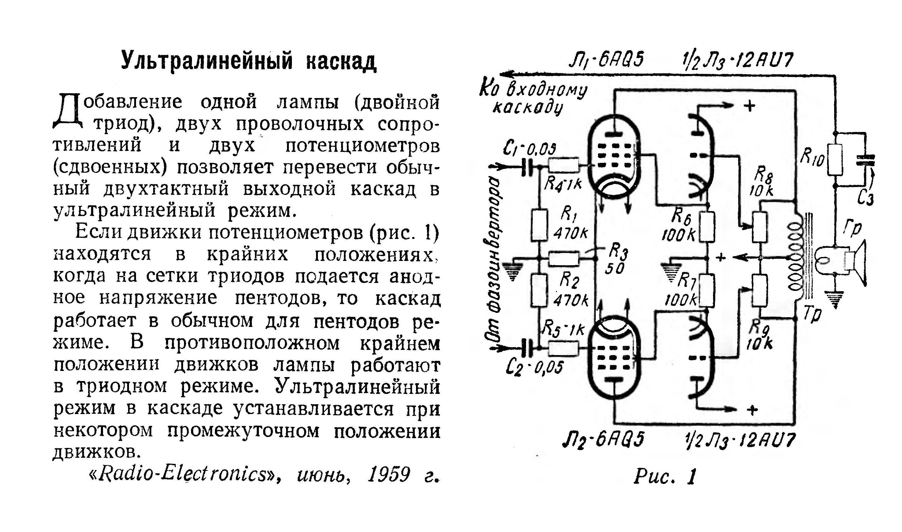

нельзя ли вторую сетку запитать со "штатного" ультралинейного отвода трансформатора, но через резистивный делитель или даже потенциометр "на землю"?
Это возможно. Насколько я понял, примерно такое решение применяется в "Симфонии", которую мы разбирали выше. Есть только одно "но" - крайне сложно будет смоделировать ультралинейный вариант. Я попытаюсь объяснить, но процессы здесь очень сильно взаимоувязаны и просто это сделать не получится.
Сначала - просто теория. Если мы рассматриваем триод во включении с общим катодом, то наличие нагрузки в аноде добавляет отрицательную обратную связь за счёт того, что увеличение тока через лампу приводит к увеличению падения на нагрузке и уменьшению напряжения анод-катод. Уменьшение напряжения анод-катод приводит к уменьшению тока через лампу. Это всем известный факт, обычно эту зависимость чертят на анодных характеристиках в виде нагрузочной прямой (кривой).
Вторая сетка в пентоде работает аналогично: увеличение анодного тока вызывает пропорциональное увеличение тока второй сетки (хотя и в значительно меньшем масштабе, обычно говорят о соотношении 1:4, если не ошибаюсь). В "стандартном" пентодном включении вторая сетка, как правило, по переменному току подключена к катоду (через конденсатор или источник напряжения), поэтому увеличение тока не приводит к просадке напряжения вторая сетка-катод, соответственно, отрицательная обратная связь отсутствует. Наличие ограничительного резистора в цепи второй сетки, который иногда добавляют, ситуацию практически не изменяет, поскольку выходное сопротивление пентода по второй сетке крайне велико (сотни килоом-мегаомы) и добавление резистора в сотни ом в этом раскладе становится ничтожным.
В ультралинейном включении на вторую сетку подаётся сигнал отрицательной обратной связи от трансформатора. При этом сохраняется практически нулевой импеданс нагрузки для тока второй сетки. Т.е., изменение тока второй сетки за счёт изменения напряжения на первой сетке не вызывает отрицательной обратной связи, напряжение ООС подаётся специально, в дозированном количестве от усиленного анодной нагрузкой сигнала. Данный факт имеет (с моей точки зрения) два последствия:
1. Нелинейность усиления сигнала по второй сетке не добавляется в сигнал отрицательной обратной связи.
2. Нелинейность, вызванная усилением в анодной цепи, уменьшается на величину ООС (это общий принцип действия ООС).
Теперь давайте посмотрим, что будет, если в нагрузке второй сетки будет резистор (резистивный делитель, например). Сразу появляется "нагрузочная кривая" второй сетки, с её собственной нелинейностью и обратной связью (нарушается п.1, указанный выше). ООС с ультралинейного отвода уменьшается пропорционально уменьшению напряжения на второй сетке, что уменьшает линеаризующие положительные свойства ООС и приближает характеристику лампы к пентодной (нарушается п. 2, указанный выше). Конечно, есть возможность сделать резистивный делитель на относительно низкоомных резисторах, но тогда часть выходной мощности будет тратиться на этих резисторах, уменьшая КПД нашего усилителя. У нас КПД и так небольшой из-за работы в чистом классе А, его дальнейшее уменьшение становится бессмысленным. Как вариант решения - можно сделать некий активный блок, который будет передавать АС сигнал с ультралинейного отвода без изменений, при этом подавая DC нужного уровня. Фактически, речь идёт о некоей версии буфера. Такую конструкцию сделать можно. Вопрос - не будет ли это воспринято как добавление твердотельных элементов в звуковую цепь. :-)
Отправлено спустя 6 минут 6 секунд:
Честно говоря, здесь мы попадаем (с моей точки зрения) на нехоженную территорию. :-) Не видел я таких решений. Хотя, как и всегда в этом случае, возможности открываются прямо-таки космические! Ведь мы сможем тогда сами регулировать глубину обратной связи, не привязываясь к соотношению по ультралинейному отводу. :-) Более того, мы можем вообще исключить ультралинейный отвод!
#106
Сообщение goldmen8 » 10 янв 2019, 13:20
10 янв 2019, 11:44
Честно говоря, здесь мы попадаем (с моей точки зрения) на нехоженную территорию. Не видел я таких решений.
Владислав (poty), мне нравится ваше выражение - "нехоженую территорию".
... я видел подобное решение, но не пробовал, как то не случилось...

Ну вот! :-) Значит, не совсем уж она и нехоженная! :-) Кстати, в "первой версии" моего сообщения вместо слова "буфер" было выражение "катодный повторитель". :-) Но я подумал, что реализовать это в ламповом варианте будет сложновато. На самом деле - такая проблема (сложности лампового варианта) существует. Нужно применить относительно высоковольтную лампу (анодное напряжение должно быть как минимум в 2 раза больше напряжения выходного каскада + некоторый запас для работы лампы, вольт 50-100) с током, примерно вдвое большим сеточного тока лампы. Потому я и упомянул, что это можно сделать, допустим, на MOSFET (истоковый повторитель).

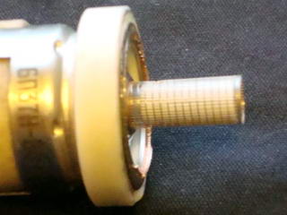

Выдалась свободная минутка, решил попробовать приспособить радиатор на 6П37Н... :think:
В общем засада...
То что выше белого керамического кольца (юбки) является анодом. ... черное и белый колпачок сверху - это всё и есть анод.
Радиатор нужно каким то образом изолировать от анода.
Нашёл на другом сайте картинки по устройству лампы:
#119
Сообщение rad54 » 11 янв 2019, 15:50
11 янв 2019, 15:09
Изолировать нехорошо. Увеличим тепловое сопротивление. Да и сделать такой "хитрый" изолятор я не очень представляю из чего и как.
"Родной" радиаторhttp://rforum.tm.rinet.ru/arb/attachmen ... -6P37N.GIF плотно садится на корпус нувистора, из изоляции - только краска нувистора. Диаметр колпачка нувистора - 9 мм, отверстие в радиаторе под него - 10 мм, только чтоб надеть кольцевой анодный токосъёмник толщиной порядка 0.5 мм. Причем, именно "верхний", малый цилиндр выполнен в виде разрезной четырёхлепестковой цанги, им обжимается токосъёмник.
Лучше принять меры для ограничения прикосновения к радиатору.
