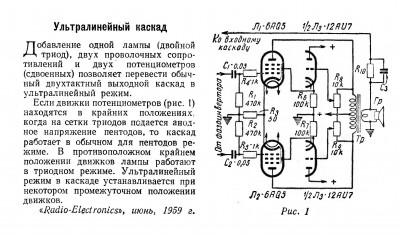

Исходные данные.
10 янв 2019, 11:44
Как вариант решения - можно сделать некий активный блок, который будет передавать АС сигнал с ультралинейного отвода без изменений, при этом подавая DC нужного уровня. Фактически, речь идёт о некоей версии буфера.
27 янв 2019, 23:47
в нормальном режиме DC напряжение на обмотке трансформатора крайне низко, и использовать его для уменьшения DC на второй сетке не получится. Приведённое решение может уменьшить только АС.
И пример "активного блока", который приводит к решению цели №1, не решая должным образом №2.
Теперь рассуждения.
1. Потребуется ли нам это увеличение анодного напряжения?
2. А механизм удобной настройки ультралинейности и выбор выходного транса без персонального для нашего нувистора ультралинейного отвода мы ужЕ получим.
3. Я пока не видел никакого другого схемного решения для этого "активного блока", кроме представленного Александром Goldmen8 на рисунке выше. Поэтому не очень понимаю, почему в принципе нельзя сделать выход этого устройства регулируемым раздельно по уровню АС и DC.
Дальше, может быть и бредовые , но мои собственные мысли.
А нельзя ли запитать этот активный элемент (в данном случае лампу) пониженным и/или даже регулируемым относительно анодного напряжением?
Да, в схеме с катодным повторителем затруднительно без конденсатороа независимо друг от друга менять АС и DC, но ведь можно использовать и схему с общим катодом, где выходное постоянное напряжение уже будет зависеть от напряжения питания каскада. Не знаю, конечно, насколько сильно будет мешать работе схемы повышенный (по сравнению с повторителем) уровень выходного сопротивления.
А чтоб сохранить "правильную" фазу для получения ООС , выходы активных элементов ( по схеме верхней и нижней ламп) - "перекрестить" относительно управляемых нувисторов. Тут, вроде , всё симметрично.

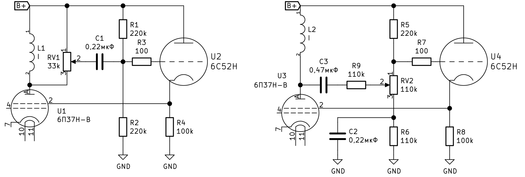

По схеме . Правая схема - это с регулировкой второй сетки нувистора еще и по постоянке?
Отправлено спустя 13 минут 11 секунд:
#168
Сообщение poty » 30 янв 2019, 20:19
Алексей, по поводу правой схемы. Надо подумать, то, что регулируется DC, не есть хорошо. Я увидел это сразу, но времени уже не было поправить.
Изменил.
#169
Сообщение rad54 » 31 янв 2019, 10:12
30 янв 2019, 20:19
Изменил.
Не совсем понимаю назначение С2. Дополнительно ослабить влияние ООС при приближении регулировки к "триодному" режиму?
#170
Сообщение poty » 31 янв 2019, 11:43
Вся беда - в C3 и входной ёмкости U4. Допустим, мы убираем C2, R6 и делаем переменный резистор RV2, допустим 220кОм. Получается, что для достижения регулировки от 50% и ниже нам нужно R9 делать тоже 220кОм. Фактически получается, что последовательно с сеткой U4 будет находиться сопротивление 220-440кОм, что вместе со входной ёмкостью даст серьёзный завал на высоких частотах. Уменьшение R5, R9, RV2 приведёт к увеличению тока через них и увеличению ёмкости C3. В принципе, можно пойти и этим путём.
#171
Сообщение rad54 » 31 янв 2019, 13:06
poty,
Спасибо за разъяснения, проблему понял. Получается, за счет введения С2, шунтируя часть нижнего плеча делителя, мы уменьшаем номиналы RV2 и R9?
А левый вариант с точки зрения завала по ВЧ на U2, вроде, чуть получше получается?
Зато на тех же ВЧ часть тока теперь через RV1 мимо нагрузки пойдет.

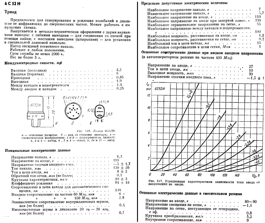

Владислав poty, по каким критериям делать отбор (подбор ламп), каких параметров придерживаться, какой может быть разброс?
Из десяти прибывших 6С52Н (попавших в руки) точной пары по анодному току не нашлось, ближайшая разница 0,5мА (7,8 и 8,3 мА)
Две лампы попали мимо параметров "из документации", зато они очень даже близкие по разнице 5 и 5,1 мА (при Ua=+110V и Uc= -1V) :think:
В квартеты как складывать? ... у меня складываются плохо, разница по току беспокоит... :smoke:
#173
Сообщение poty » 04 фев 2019, 20:14
Александр, я не знаю, каким прибором Вы пользуетесь, поэтому буду говорить в общем.
Лампы работают в режиме, когда ток составляет 4-5 мА, напряжение на лампе (вместе с катодным резистором) 145/2=72,5В. Нужно отбирать лампы именно в этом режиме по напряжению на сетке для достижения этих результатов.
Важны для работы примерная одинаковость "нижних" (ближайших к источникам тока) ламп и "верхних" (ближайших к +145В). На самом деле, особой идентичности не требуется, но для достижения качественного эффекта в балансном использовании, чем ближе они будут - тем лучше. На практике можно подобрать R11, R12 для получения средней точки по напряжению на анодах U3, U4. Этого будет более чем достаточно.
#174
Сообщение goldmen8 » 04 фев 2019, 21:03
Владислав, прибор у меня Л1-3.
но :think: ... для того чтобы определить (проверить) лампу не обязательно иметь какой-то измеритель параметров... :smoke:
Смотрю в листок с тех. характеристики
>> вижу "Номинальные электрические данные": Напряжение на аноде 110В; Ток в цепи анода 8 (+-2) мА
>> нахожу на графике точку пересечения: получается минус 1В.
На этих режимах (Ua=+110V и Uc= -1V) и смотрел какой будет ток в цепи анода у ламп. Хотел посмотреть что получил. что за "клад" такой.
В общем понял на что обратить внимание. Спасибо!
#175
Сообщение poty » 04 фев 2019, 21:15
Согласно
Uн = 6.3 В, Ua = 120 В, Rк = 130 Ом
Т.е., для правильного измерения нужно поставить в катод сопротивление 130Ом (выбрать из имеющихся в Л1-3). Кстати, под этот нувистор карта есть.
#176
Сообщение goldmen8 » 04 фев 2019, 22:05
Понятно в чем у нас не стыковка.
Брал данные ("Тех. листок") с другого места. https://istok2.com/data/678/
6С52Н
#177
Сообщение poty » 04 фев 2019, 22:13
Да, но там тоже автоматическое смещение с резистором 130 Ом.
