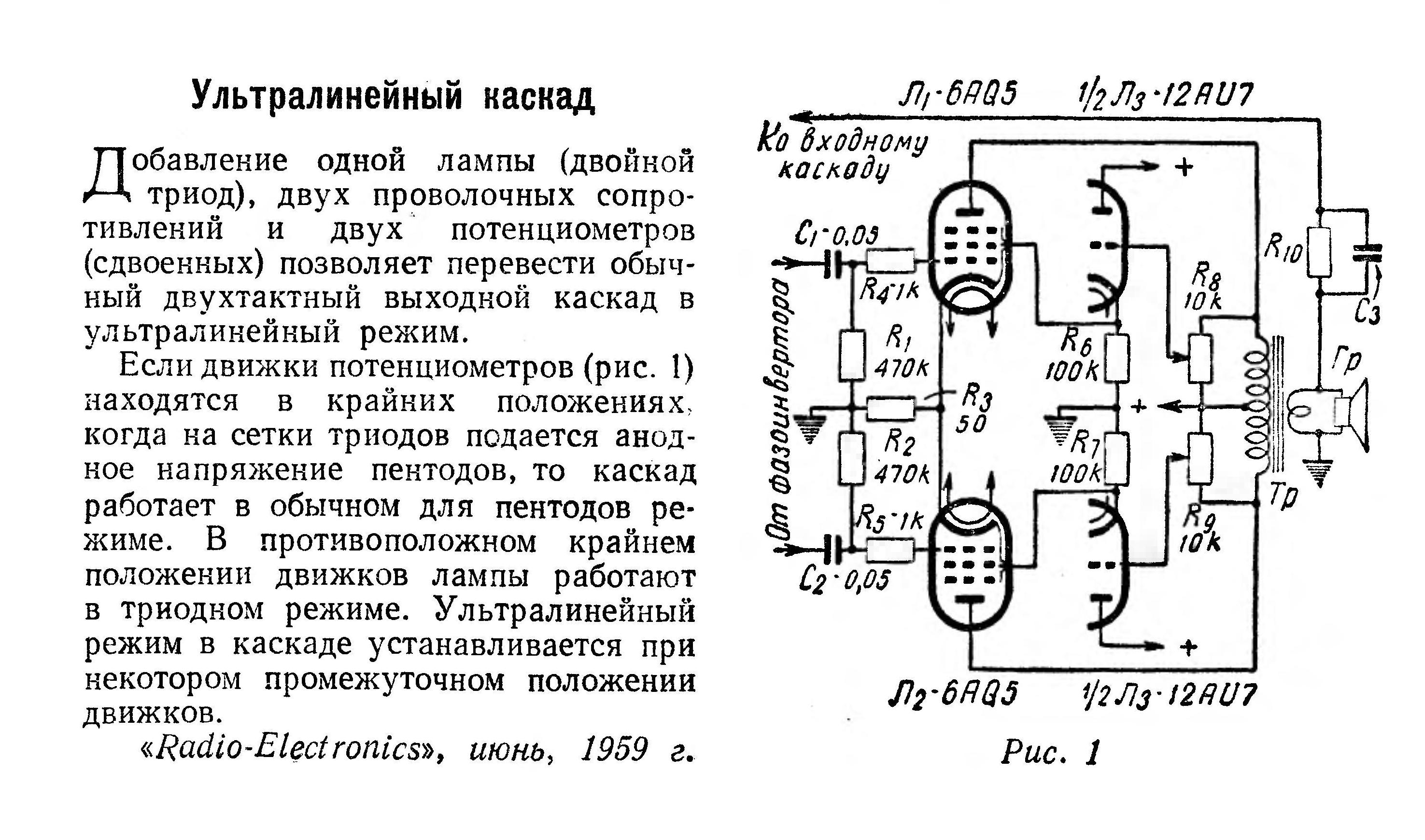

10 янв 2019, 11:44
Как вариант решения - можно сделать некий активный блок, который будет передавать АС сигнал с ультралинейного отвода без изменений, при этом подавая DC нужного уровня. Фактически, речь идёт о некоей версии буфера.
27 янв 2019, 23:47
в нормальном режиме DC напряжение на обмотке трансформатора крайне низко, и использовать его для уменьшения DC на второй сетке не получится. Приведённое решение может уменьшить только АС.
И пример "активного блока", который приводит к решению цели №1, не решая должным образом №2.
Теперь рассуждения.
1. Потребуется ли нам это увеличение анодного напряжения?
2. А механизм удобной настройки ультралинейности и выбор выходного транса без персонального для нашего нувистора ультралинейного отвода мы ужЕ получим.
3. Я пока не видел никакого другого схемного решения для этого "активного блока", кроме представленного Александром Goldmen8 на рисунке выше. Поэтому не очень понимаю, почему в принципе нельзя сделать выход этого устройства регулируемым раздельно по уровню АС и DC.
Дальше, может быть и бредовые , но мои собственные мысли.
А нельзя ли запитать этот активный элемент (в данном случае лампу) пониженным и/или даже регулируемым относительно анодного напряжением?
Да, в схеме с катодным повторителем затруднительно без конденсатороа независимо друг от друга менять АС и DC, но ведь можно использовать и схему с общим катодом, где выходное постоянное напряжение уже будет зависеть от напряжения питания каскада. Не знаю, конечно, насколько сильно будет мешать работе схемы повышенный (по сравнению с повторителем) уровень выходного сопротивления.
А чтоб сохранить "правильную" фазу для получения ООС , выходы активных элементов ( по схеме верхней и нижней ламп) - "перекрестить" относительно управляемых нувисторов. Тут, вроде , всё симметрично.
#162
Сообщение poty » 28 янв 2019, 17:53
rad54 писал(а): ↑
28 янв 2019, 14:33
Скорее - да, чем нет. Но точнее можно определить только экспериментально.
rad54 писал(а): ↑
28 янв 2019, 14:33
Без сомнения.
rad54 писал(а): ↑
28 янв 2019, 14:33
Я попытаюсь объясниться. Вот модель нашего выходного каскада:
Объяснение №1.png (8.27 КБ) 28671 просмотр
Наша выходная лампа нагружена на индуктор (первичную обмотку выходного трансформатора) L1. Для упрощения рассуждений берём идеальный индуктор, для которого по постоянному напряжению сопротивление =0 (то есть Uанод=Ub+), а по переменному = передаточной функции (R1=2кОм в нашем примере). Если подать на первую сетку положительный импульс, он вызовет увеличение тока через лампу =di. Индуктор, соответственно, отреагирует импедансом по переменному току в виде напряжения u=-di*R1. Это напряжение уменьшит напряжение Uанод=(Ub+) - di*R1. Если подать на первую сетку отрицательный импульс, он вызовет уменьшение тока через лампу =-di. Индуктор сгенерирует напряжение u=-(-di)*R1. Это напряжение увеличит напряжение на аноде Uанод=(Ub+) - di*R1 и оно станет больше напряжения питания. Аппарат отдаёт полную мощность тогда, когда ток изменяется от 0 до удвоенного значения тока покоя. При этом, при полном согласовании, напряжение будет меняться от нуля до удвоенного B+ (в реальности, конечно, меньше).
Наш управляющий электрод (допустим, сетка, как на приведённой схеме) подключен куда-то внутрь сопротивления R1, поэтому колебания на управляющем электроде будут меньше: от Uанод-k*Ub+ до Uанод+k*Ub+, где k = коэффициент "отвода". На схеме приведён катодный повторитель, на его катоде будет ровно тот же диапазон изменений напряжения, что и на сетке (с погрешностью в несколько вольт). Чтобы лампа работала, напряжение на аноде должно быть больше напряжения на катоде в любом случае и напряжение анод-катод быть не меньше рабочего напряжения лампы. Допустим, мы используем нувистор с минимальным рабочим напряжением 25В, т.о., напряжение питания этого нувистора, подаваемое на анод должно быть не менее 25 + Uанод + k*Ub+. Нужен отдельный высоковольтный источник питания. Допустим, k=0,8, анодное напряжение = 150В, тогда управляющая лампа должна питаться напряжением 295В (с учётом смещения это будет около 320В B+). Это если мы защищаем сетку (хотя и в этом случае мы превышаем её возможности на пиках сигнала).
Та же проблема будет и для схемы с общим катодом, но добавится проблема смещения. Сетка будет находиться на уровне B+ и с этим ничего не поделать.
#163
Сообщение rad54 » 29 янв 2019, 13:50
Огромное спасибо за разъяснения, очень интересная и новая для меня постановка анализа требований запаса по превышению паспортных данных. Появились и новые вопросы.
28 янв 2019, 17:53
Здесь речь идет про какое изменение тока? Это просто какая-то дельта-разница от тока покоя, определяемая амплитудой причинного входного сигнала?
Просто слово "импульс" навело на мысль. Не появятся ли еще дополнительные по амплитуде выбросы на первичной обмотке, как реакция на верхних частотах и прямоугольных (или почти прямоугольных) входных сигналов на высокую скорость изменения напряжения на индуктивности. На них тоже надо закладывать запас прочности по напряжению? Или это не существенно?
28 янв 2019, 17:53
Никогда об этом почему то не задумывался с точки зрения запаса напряжения!
И жаль, что приходится, похоже, расстаться с идеей "активного блока".
#164
Сообщение poty » 29 янв 2019, 14:29
rad54 писал(а): ↑
29 янв 2019, 13:50
Это должен быть обязательно AC, т.е., изменение. "Импульс" здесь звучит только в качестве демонстрации, что это не просто изменение рабочей точки, а именно переходной процесс.
rad54 писал(а): ↑
29 янв 2019, 13:50
Вопрос очень многозначный в постановке. В теории - величина этого импульса должна быть пропорциональна как реактивной составляющей, так и активной (точнее говоря - добротности образующейся системы). У нас, прямо скажем, для ВЧ (Z=2пfL) реактивное сопротивление составляет единицы - десятки мегаом, а активное - единицы килоом. Соответственно, первичная обмотка больше активная, чем реактивная, основная энергия "уходит" во вторичную обмотку, выбросы рассеиваются на активной части общего импеданса. Т.е., как довольно ламерский ответ - нет, на это закладываться нет смысла.
rad54 писал(а): ↑
29 янв 2019, 13:50
Почему же? Решения есть. Чуть позже нарисую. Но без конденсаторов (с изменением DC) обойтись тяжело.
