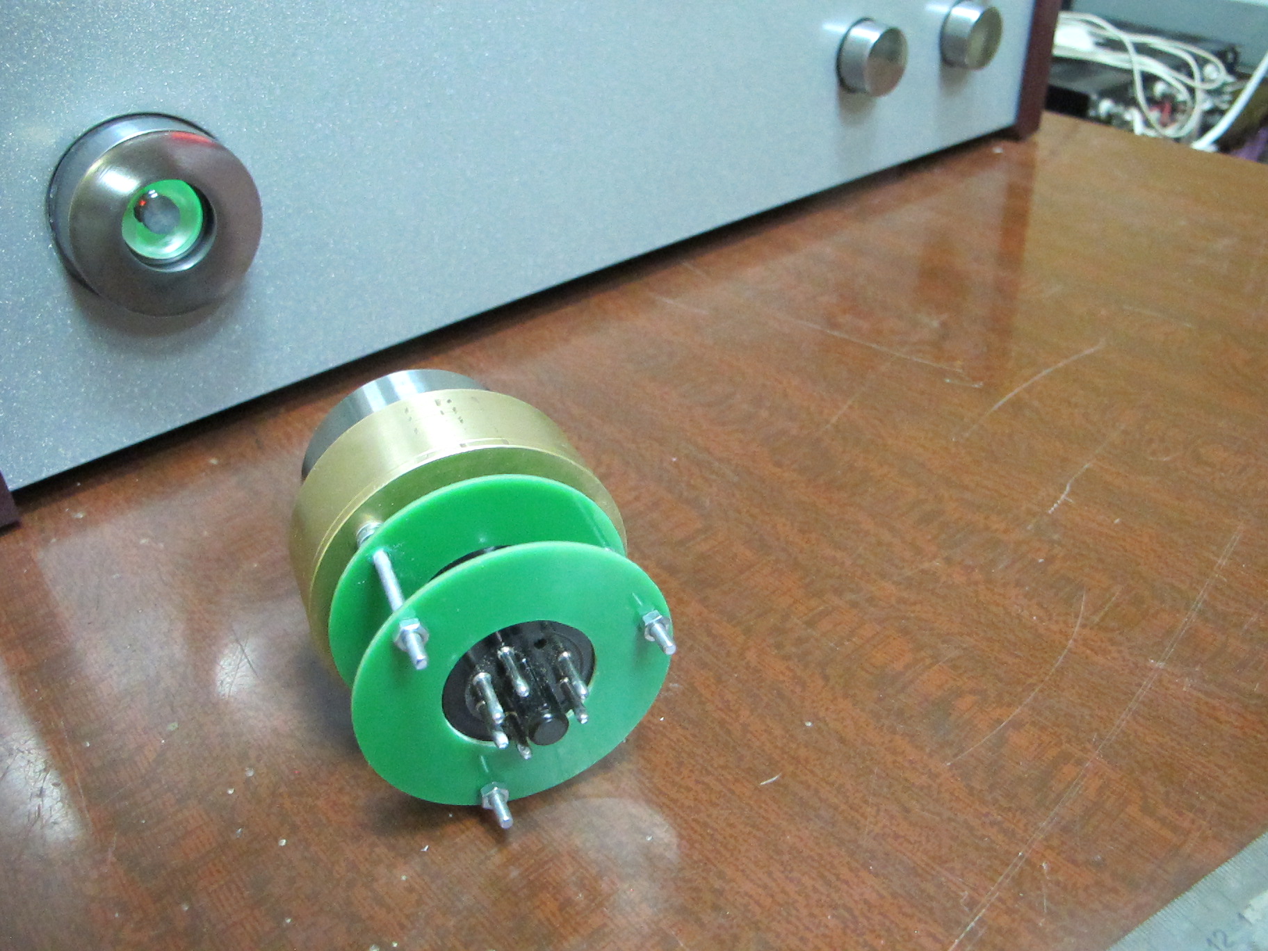

Так в Oriolus крепятся ламповые панельки.
5. Регуляторы громкости и селектор входов - собственного изготовления, дискретные, качественные, обязательно с приятными тактильными ощущениями.
Надежные. Чтоб "поставил и забыл".
Спойлер
Показать
