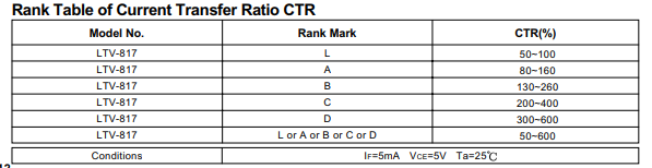

Ян, а ты не LTV-817 оптроны применял? Что-то я смотрю на их характеристику и оторопь меня берёт: гарантированная передача тока = 50%. Т.е., при 5мА, на которые я рассчитывал для того, чтобы управлять оптроном, на выходе ток может быть не выше 2,5мА, если не предпринимать никаких ухищрений. Есть, конечно, некий Rank Mark, где C и D обозначают минимум удвоенную и утроенную передачу тока, но как их понять, какой продают в Чип и Дипе?

Сообщение poty » 18 фев 2019, 12:58
В этих оптронах принцип примерно тот же... Возможно, стоит перейти-таки на транзисторы для управления относительно мощными нагрузками по типу того, как это сделано в оригинальном термомониторе.

Реле №2 я посчитал возможным включать непосредственно с вывода процессора (4,1В логической единицы 1,2В питания реле дают нам балластный резистор R21=(4,1-1,2)/0,01=290Ом, я применил ближайший = 270Ом).
Реле №1 и №2 я решил включать через оптроны. Посмотрев беглым взглядом, я понял, что 5мА достаточно для того, чтобы включить внутренний светодиод оптрона, а выходной транзистор оптрона выдерживает 50мА. Это показалось мне достаточным и я включил их в схему. Но потом, когда стал проверять технические решения, наткнулся на
Параметр оптрона.png (5.82 КБ) 51652 просмотра
Т.е., если не предпринимать никаких действий, то для получения тока в 30мА для одного из моих реле на выходном транзисторе мне нужно подать 60мА на внутренний светодиод. Заинтересовавшись этим, я стал внимательно читать datasheet. Нашёл следующее:
Т.е., для желаемых мной 5мА единственное, примерно соответствующее моим чаяниям -это модификация D (300-600%), которая позволит гарантированно получить ток в 30мА при питании светодиода 10мА, ток в 40мА - при подаче на счетодиод 13мА. Но тогда как-то странно использовать оптроны, поскольку выигрыш получается совсем небольшой. С другой стороны - где ещё эти оптроны найти именно в такой модификации?

Сообщение poty » 18 фев 2019, 16:12
Тогда зачем оптрон? :-)
Сообщения: 5060
Сообщение poty » 18 фев 2019, 17:13
Там на выходе - Дарлингтоны, отсюда такая чувствителность. Но для них:
Collector-emitter saturation voltage VCE (sat) IF=20mA, IC=5mA — — 1.5 V
Т.е., на реле остаётся 3,5В.
