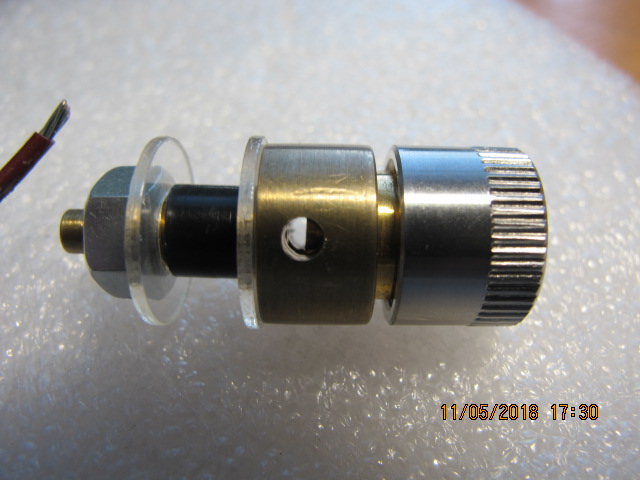

В "hand made" порыве для своего усилителя разработал конструкцию и сделал в "железе" универсальный акустический терминал.
Для подключения к нему просто зачищенного и облуженного (или необлуженного) на конце провода, штекера "банан" и вилки- лопатки.
Спойлер
Показать
На фото не показаны изоляторы, гайка крепления терминала и две зажимные шайбы
Основные части, латунь и нержавейка

В ходе отладки усилителя выяснилось, что даже небольшое (2-3) число подключений/отключений акустического зачищенного провода через такой тип соединения быстро приводит к разлахмачиванию, перетиранию и обрыву этого провода. Думаю, каждый с этой проблемой так или иначе сталкивался на покупных терминалах.
Особо не помогает ни лужение провода , ни использование прижимных шайб. Число возможных подключений, конечно, увеличивается, но полностью проблему не решает.
Причиной этого "сюрприза", (всегда некстати и назойливо проявляющегося), является проворачивание на зажимаемом проводе прижимающей шайбы или крышки терминала.
Решил избавиться от проблемы. Ни в литературе, ни в Инете ничего доброго не увидел. Поэтому сам сочинил, спроектировал и изготовил "поршневой" прижим, который давит на провод без прокручивания. Пришлось, правда, пока временно отказаться от "бананового" подключения.

seurf, Спасибо, классные штуки - эти ключи.
Но в комплект их к терминалу не приложишь, а есть они не у всех. :fie:
Надо или проще и дешевле или как-то без внешних ключей момент нужный создать.

Нет проблемы: умножаем длину рычага в Метрах на усилие на безмене и если хочется множитель (9,91) для перевода кГ/м в Н/м. Например рычаг 30 см, усилие на безмене 5 кг. 0,3 м х 5 кГ х 9,91 =15 н/м. Только лишнее это все.
Мы ведь музыку слушаем не в герцах и децибелах. Так и тут. Есть контакт? Слушаем музыку.
Главное в этой истории, что Вы озаботились проблемой, придумали решение, воплотили его в жизнь, сделали апгрейд!
Я обычно после первого пункта сдуваюсь. А вот Вам респект и уважение!

Алексей, я согласен с Александром! Мне кажется, моё мнение - это лишь возможности, а у Вас - уже готовое изделие! И тут уже можно обсуждать или нет, а материальное воплощение всегда перевесит.
А если не секрет - во что обошёлся комплект? И каковы его технические параметры?

Экземпляр, который я представил на фото (с пружиной), не изготавливался в окончательном варианте, который я представил на чертеже первого поста. Это моя ручная доводка (просверлил два дополнительных отверстия и нашел подходящую пружину) варианта с поршнем без пружины.
В своё время, года 1.5 назад, работа по изготовлению этого сигнального образца из моего материала составила 500 руб. Плюс материал: 40 гр. заготовки - пруток латуни ( детали на выходе весят 14 гр.) и 20 гр. нержавейки ( деталь весит 8 гр.). Правда мастер был хороший человек, жаль исчез.
Сейчас я отослал чертеж на изготовление другому спецу, ответ об уровне цены будет, думаю, сегодня-завтра. Сообщу тогда более точно.
Теперь резюме по разговору в ветке.
Материал для размышления получен. Буду думать. Ваша идея с развязкой от корпуса - очень нравится. К тому же она требует небольших изменений в схеме реализации с точки зрения работ. Не могу пока под эту схему придумать удобный вариант подключения "лопатки" и особенно "банана". Вот думаю - надо ли?

Какие параметры сообщить? Сопротивление контакта? Могу попробовать измерить мостом. Или что-то механическое?

Лопатка легко добавляется, если зажимать её головкой "болтика", толкающего поршень. С бананами хуже, я так понял, что "поршневой" вариант и у Вас тоже без бананов остался. Я бы сделал конструкцию разборной, чтобы можно было удалять поршень, а в головке "болтика просверлить соответствующее отверстие. Также я бы сделал "выборку" в поршне и соответствующий выступ на корпусе, чтобы полностью запретить вращение поршня внутри корпуса, но это уже если возможно без существенного увеличения стоимости.
Про параметры: мне нужны механические параметры. Например, минимальный и максимальный зажимаемый провод, размер лопатки, вид банана...
