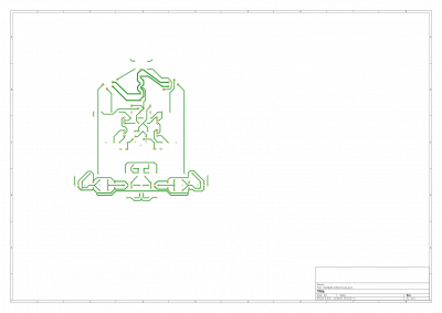

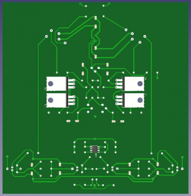

Может найдутся смелые, ...смогут разобраться и проверят. :smoke:
Очень нужны подсказки и замечания. :help:
Надеюсь на коллективный разум. :pray:
Картинки

Да, схему увидеть неплохо было бы. :-) Ну, кое-что-то я, конечно, понимаю, но не всё.

16 фев 2019, 01:35
По-моему так все понятно. Помощь нужна, скорее всего, ведь не для проверки трассировки на соответствие платы принципиальной схеме. Это не задача.
Схема то в принципе всем нам известна. Так что задача фактически с 1 неизвестным.
Думаю, нужна просто какая-то оценка с точки зрения общей компоновки и принципов разводки применительно к схеме оконечного лампового усилителя, с его напряжениями и токами, возможными электромагнитными влияниями, защиты от внешних факторов и т.п.
Я именно так понял эту просьбу о помощи.
1. Лично я бы сделал плату менее "квадратной" и более "прямоугольной", самые крайние левые и правые 52 нувисторы расположил бы ближе к центру и выше, чуть по диагонали к их парными визави.Если, конечно, это не помешает расположить радиаторы на источники тока, опять же если они предусмотрены вообще.
2. Все соединительные линии сделал бы максимально широкими, в размер площадок для пайки.
3. Я бы точно перешел на одностороннюю разводку. Вроде, проблем нет здесь с этим. Только в самом низу два коротких соединения под емкостями. Но , вроде, легко развести и так в одном слое. В крайнем случае повернуть резисторы можно чуть-чуть.
Если, конечно, двусторонняя разводка не связана с лучшей изоляцией и развязкой по высокому напряжению.
Просто мой опыт говорит, что односторонняя разводка обычно сильно экономит время при отыскании неисправностей. Кстати не факт, что я бы не "отзеркалил" разводку, т.е. не сменил "Bottom" на "Top" слой.
А так, нормальная разводка, довольно точно соответствует архитектуре схемы, ее легко настраивать и ремонтировать будет по одной "принципиалке", без монтажной схемы.
Что с крепежом платы и радиаторов придумали , Александр? Отверстий пока не вижу никаких.

Сообщение poty » 18 фев 2019, 12:39
Все мнения представлены в дискуссионном плане, прошу простить, если что...
rad54 писал(а):
18 фев 2019, 09:19
Нет, это, скорее, относится к действительно сложным цепям типа накала, в остальных случаях увеличение толщины - это увеличение индуктивности. Нам этого не нужно.
rad54 писал(а):
18 фев 2019, 09:19
С точки зрения простоты отладки - да, но не с точки зрения качества платы. Односторонняя разводка усложняет металлизацию отверстий, так как со стороны без дорожек отсутствует возможность закрепления металлизации. Я стараюсь от этого отходить, тем более, что стоимость повышается ненамного.
Теперь, несколько замечаний от меня. Уж не обессудьте.
1. Схема нарисована с ошибками (допустим, R21 левым выводом подключен не туда) и ряд сопротивлений не обозначен. Со схемы нужно убрать все не размещаемые на плате элементы - это чрезвычайно усложняет чтение платы.
2. Мне сложно судить по мелкой картинке, но ряд демпферных резисторов расположен слишком далеко, провода до них очень длинные. В этом случае их лучше совсем убрать, так как толку от них кроме вреда не будет. Я говорю о R6, R7, R8, R9, R13, R14, R17, R18, R19, R20, R21, R22.
3. Также имеет смысл (и это сделано правильно) разместить байпасы источника тока (C18, C22, C28) непосредственно у MOSFET. Однако, я что-то не увидел того же самого с точки зрения питания каскадов! Путь тока должен быть минимизирован! Допустим, для выходного каскада байпас можно включить непосредственно между средним выводом первичной обмотки выходного трансформатора и землёй (GNDPWR), только земля эта должна быть представлена либо системной звездой (чего здесь быть не может), либо - непосредственно быть подключенной к R15, R16, отдельно от провода питания в ту же точку. Путь от +145В (они, кстати, не объединены на плате) до -7В тоже организуется через какие-то внешние соединения (провода длинные, индуктивности и т.п, байпасов нет). Стабилитрон -7В на GNDS обязан стоять непосредственно от точки соединения R2, R3 до звезды -7В, в которую приходят R4-R7. И вообще - надо дорисовать то, как Вы собираетесь организовать питание. Если так, как нарисовано в оригинальной схеме (на что намекает кусочек, перенесённый из неё), то байпасный конденсатор +145В - GNDPWR должен также стоять на плате!
Отправлено спустя 4 минуты 27 секунд:
4. Мне не очень нравится, что регулятор (LR8) будет на одной плате, а часть его "хвоста", определяющая напряжение - на другой. Возможны проблемы со стабильностью. Но это - лишь моё предположение.
5. Я не вижу подъёма накала!!! И соответствующего ему конденсатора на сигнальную землю! Это тоже должно быть где-то в непосредственной близости от защищаемых деталей (ламп), особенно - конденсатор, иначе можно словить много наводок на ёмкость накал-катод.
Отправлено спустя 9 минут 41 секунду:
6. Есть некоторые недоразведённости. Понятно, что я не могу проверить всё, но, например, LSK389 должен быть подключен как минимум 6 линиями, а у Вас он подключен только 4-мя. Есть подозрение, что к R10 он не подключен.
7. Если на плате имеются длинные сигнальные цепи (например, у Вас - от драйвера до выходного каскада), то лучше это делать на двух слоях в пару сигнал-земля. У нас - балансная схемотехника, можно реально замкнуть сигнальные земли каскадов непосредственно со стороны мощника, организовав там чистую сигнальную землю выходного каскада.

Сообщение goldmen8 » 18 фев 2019, 18:30
Ура!!! ... началась "двужуха" :clap: ...
Постараюсь по порядку.
rad54 писал(а):
18 фев 2019, 09:19
Я опирался на следующие пожелания - высказывания:
poty писал(а): Тепло от 6С52Н небольшое, не больше 1Вт, не думаю, что нужно его как-то отводить. А вот крепление - вещь весьма желательная.
Я бы ограничился поддерживающей пластиной, возможно даже на 2-4 нувистора.
rad54 писал(а): Давайте так и сделаем. Можно все четыре 52-х разместить в линию, закрепив их на одной алюминиевой полосе толщиной миллиметров 5-6 с отверстиями под нувисторы. Полосу по краям к плате на винты или стойки поставить. Такая П-образная конструкция получится.
Очень рад замечаниям Владислава.
Буду отвечать согласно пунктам.
1. Плату пытался разводить с вашей схемы. А уже потом перерисовал схему. … ну что делать если даже «списать» и то с ошибками получается. :think:
2. Расстояния между выводами от транзистора или лампы до резистора R6 (R7) всего 3,5мм; R8 (R9) 5мм; R13 (R14) 14мм; R17 (R18) 8мм; R19 (R20) 10мм.
Какое оптимальное расстояние должно быть?
Резисторы R21 и R22 переместить ближе к сеткам 6П37Н?
3. В питании выходного каскада размещение конденсатора С10 на этой плате я посчитал не нужным. Выходной трансформатор будет стоять отдельно, и на плате нет вывода +225В. Делать этот вывод (+225В) только для того что бы поставить на неё конденсатор…?
С питанием входного каскада тоже не всё я понял, как быть с LR8 для варианта «стерео».
Стабилизатор будет использоваться один на оба канала или каждому каналу свой стабилизатор? ...я склоняюсь к варианту «каждому своё».
4. Мне тоже не нравится «длинный хвост» у LR8 стоящий на отдельной плате. Я даже думал, что добавить отдельную цепь «чисто» определяющую напряжение «регулирование +145В». А Регуляторы RV3 – RV7 запитать « подключить к +145В. Что скажите?
5. Буду «дописывать» (как сосед художник говорит). …а другой сосед говорит: - «Пишет как мой Лёва …»
6. Спасибо, я заметил и исправил. ...но ошибки будут, как без них.
7. Вот здесь да … я буксую… не знаю как поступить.
Схему перерисовал. Посмотрите :help:
Добавил.
Владислав, пожалуйста укажите какой мощности должны быть резисторы в схеме.

Сообщение poty » 18 фев 2019, 22:48
По п. 1: Схема получилась более приближенная к жизни. Я попробую набросать то, как я это вижу, если успею.
Я не получил ответа на вопрос о блоке питания. Помнится, Вы хотели использовать отдельный трансформатор на драйвер. Тогда схема упрощается довольно значительно.
Отправлено спустя 2 минуты 51 секунду:
По п.2: наверное, со мной злую шутку сыграло незнание масштаба (размеров) платы. 5мм-хорошее расстояние, 14мм- хуже. Оптимума нет: чем ближе-тем лучше. Напишите размеры платы, пожалуйста.
Отправлено спустя 25 минут 44 секунды:
По п.3. Не обязательно этот конденсатор размещать на плате. Просто Вы должны выбрать точку, куда должны сойтись три провода: от GNDPWR с платы, от конденсатора байпаса и от питания. И желательно, чтобы провод до этой точки от GNDPWR был не длинный.
