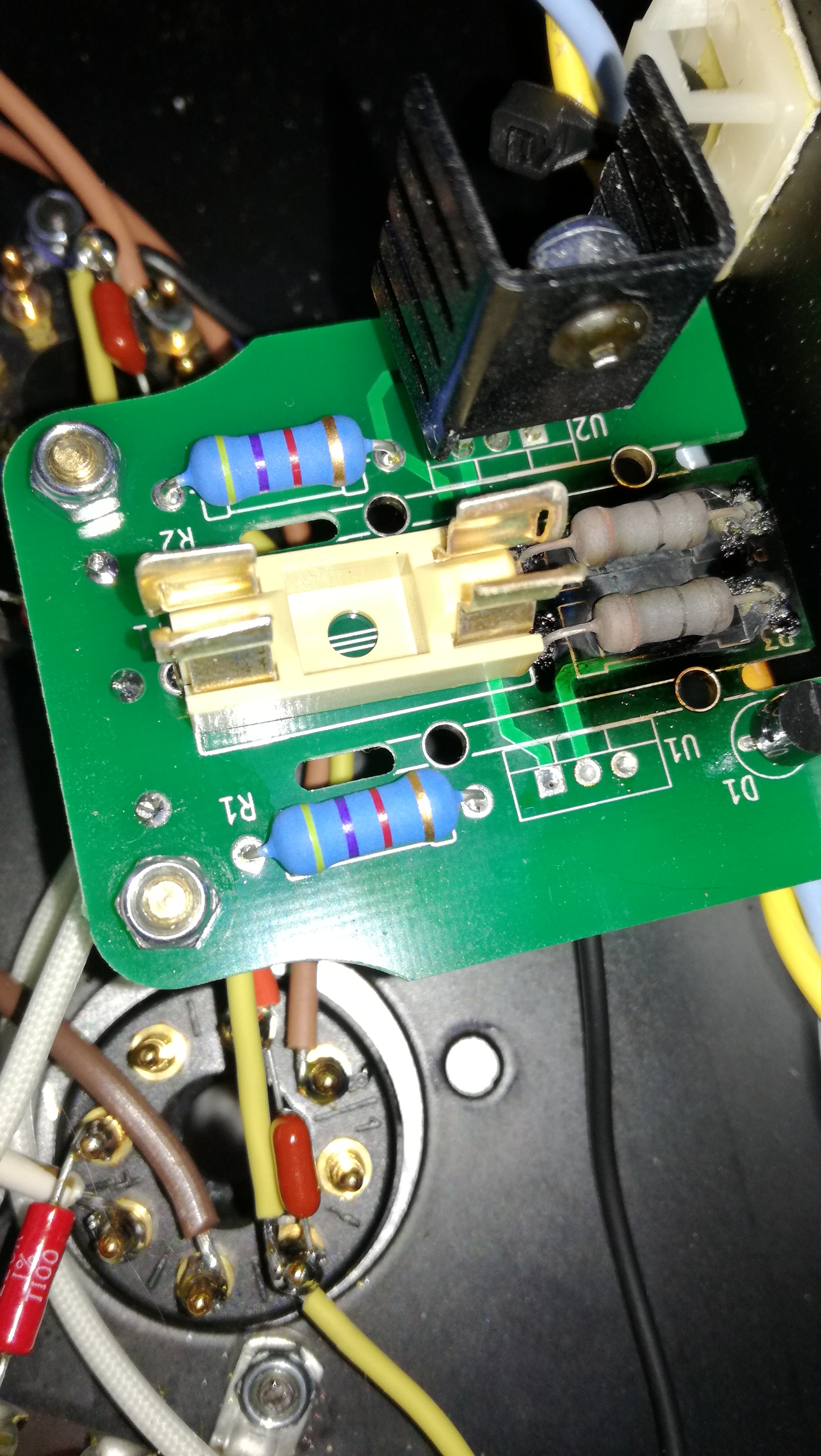

Так, давайте разбираться, почему балансер может не работать, а точнее зачем он пытался сжечь свою плату до тла? :help:
Сразу оговорюсь - с усилителями всё в порядке, а вот плате балансировки повезло куда меньше.
Резисторы в 1 ом выгорели полностью.

Сообщение Евгений Михеев » 16 фев 2019, 09:34
Вся эта история весьма странная. Собрал вторую плату - всё работает как часики. Возможно проблема была в бракованном U1 или U2, не знаю. Сейчас побегу в радиодетальный - мне нужна еще одна пара 317\337 для второго моноблока.

Может что-то с дорожками платы? Коротит где-то? :think:

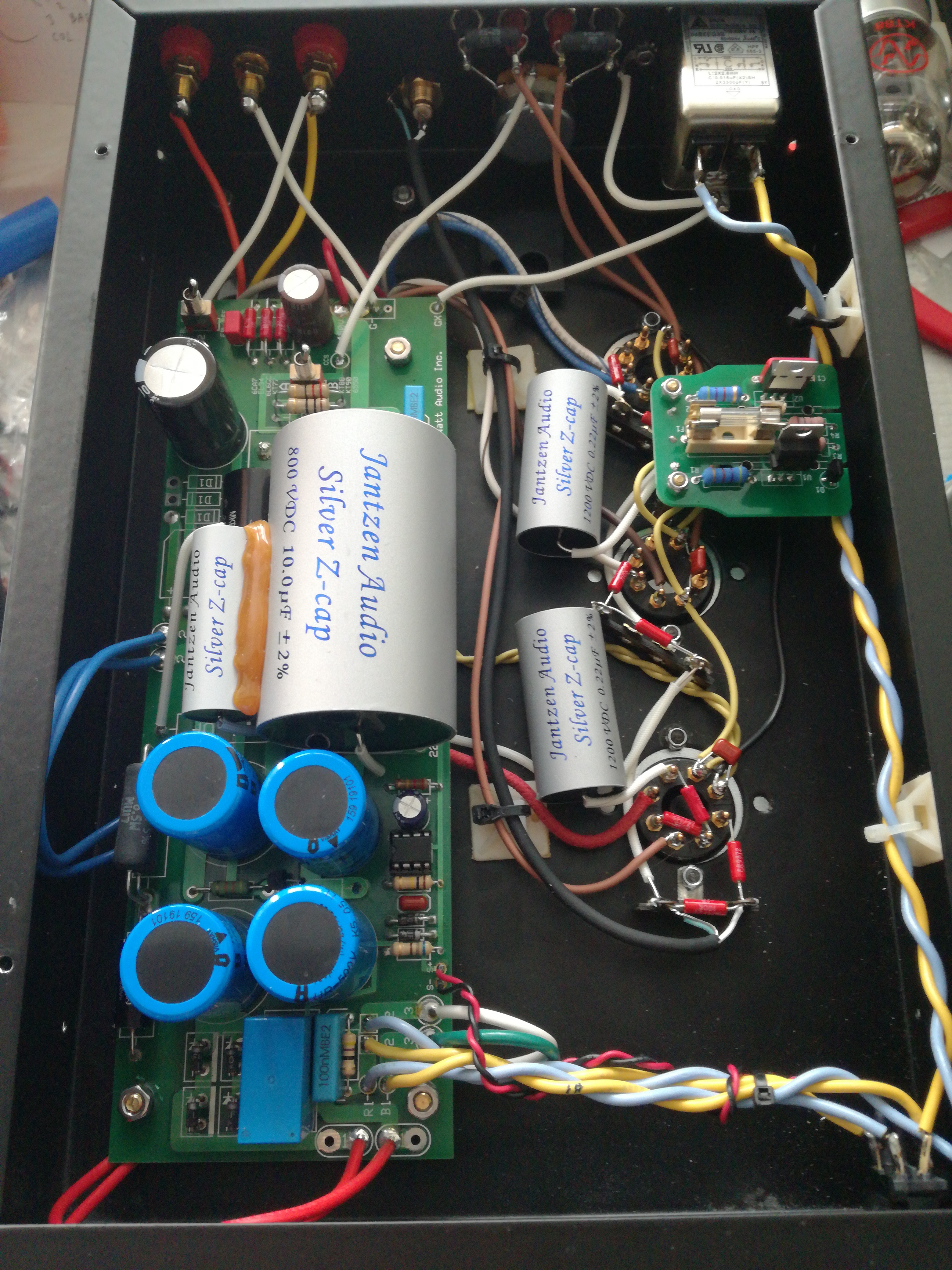

#855
Сообщение Евгений Михеев » 16 фев 2019, 12:27
В любом случае один готов, осталось только поставить радиаторы и все)

Сообщение Роман Мирошниченко » 16 фев 2019, 13:16
Лишней деталью в усилителе эта плата не смотрится.

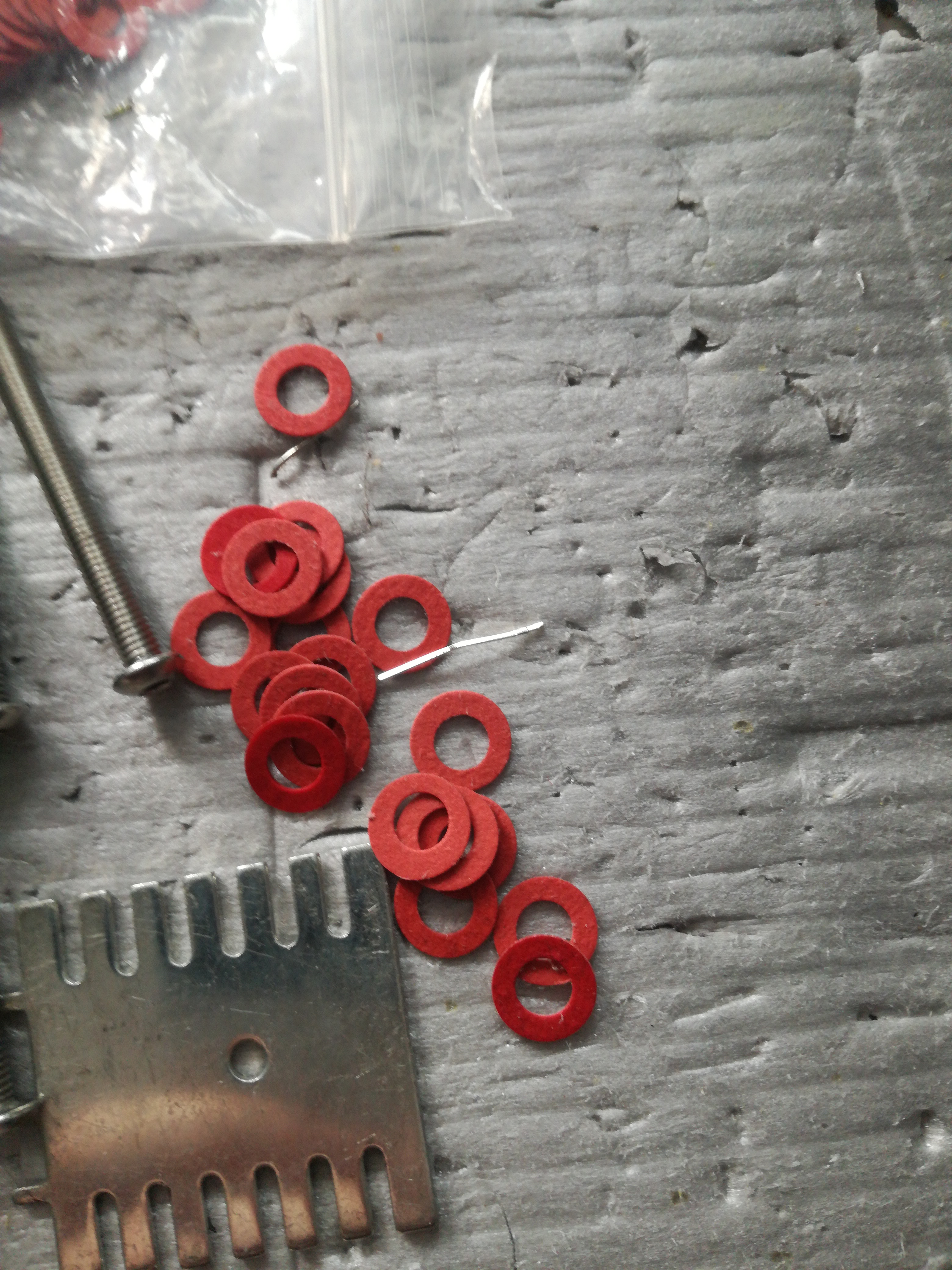

Сообщение Евгений Михеев » 16 фев 2019, 13:31
Я кстати подложил под крышки силового транса вставки - теперь никаких лишних звуков.

Эти красные я поставил между самим трансформатором и рышкой - внутри
