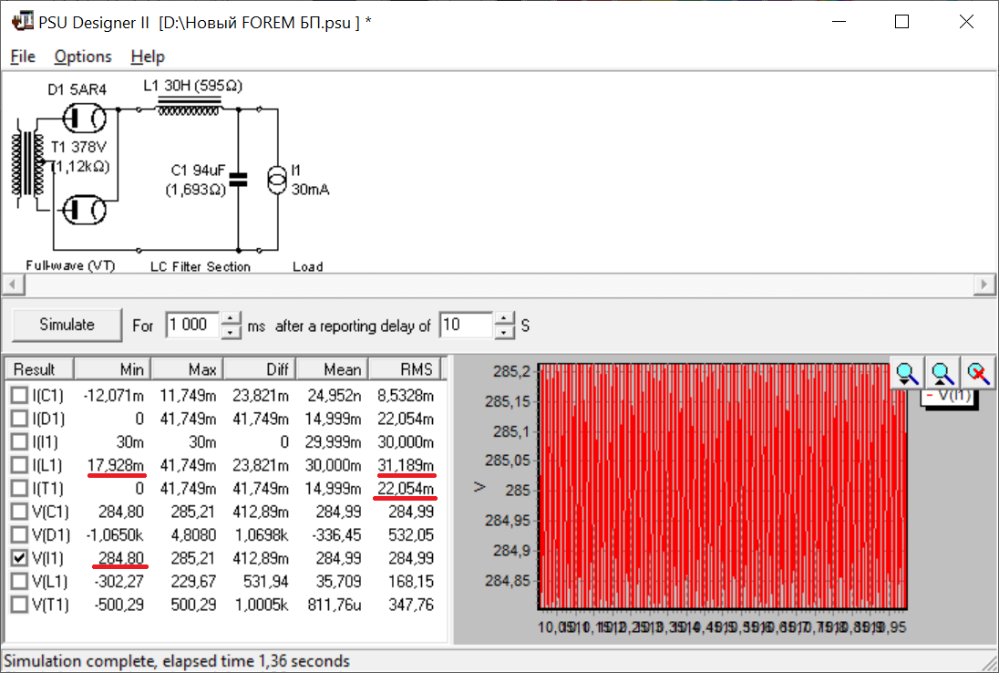

Сообщение poty » 17 фев 2019, 13:04
Я провёл моделирование. Результаты:
Напряжение на выходе минимальное - 284,8В, с уменьшением сетевого напряжения на 10% будет 256В, для нашего 240В остаются комфортные 16В. Кроме того, я брал нагрузку в 30мА, но в реальности она будет ниже - в районе 25мА или ещё ниже, а при таких токах напряжение повышается до 293В, что даёт нам ещё больше манёвра.
Ток в дросселе не опускается ниже 18мА, что говорит о работе БП в режиме постоянного тока. Даже если реальный ток уменьшится до 25мА и ниже - дроссель не выйдет из этого режима. У нас в шунт-регуляторе ему никто не даст упасть так низко за счёт входного источника тока. С другой стороны - ток через дроссель (31,2 мА) не превышает 40мА (его паспортного значения).
Ток в трансформаторе - 22мА, не превышает паспортного значения в 25мА.
Т.о., скорее всего, этот трансформатор подойдёт. Но практика - критерий истины.
