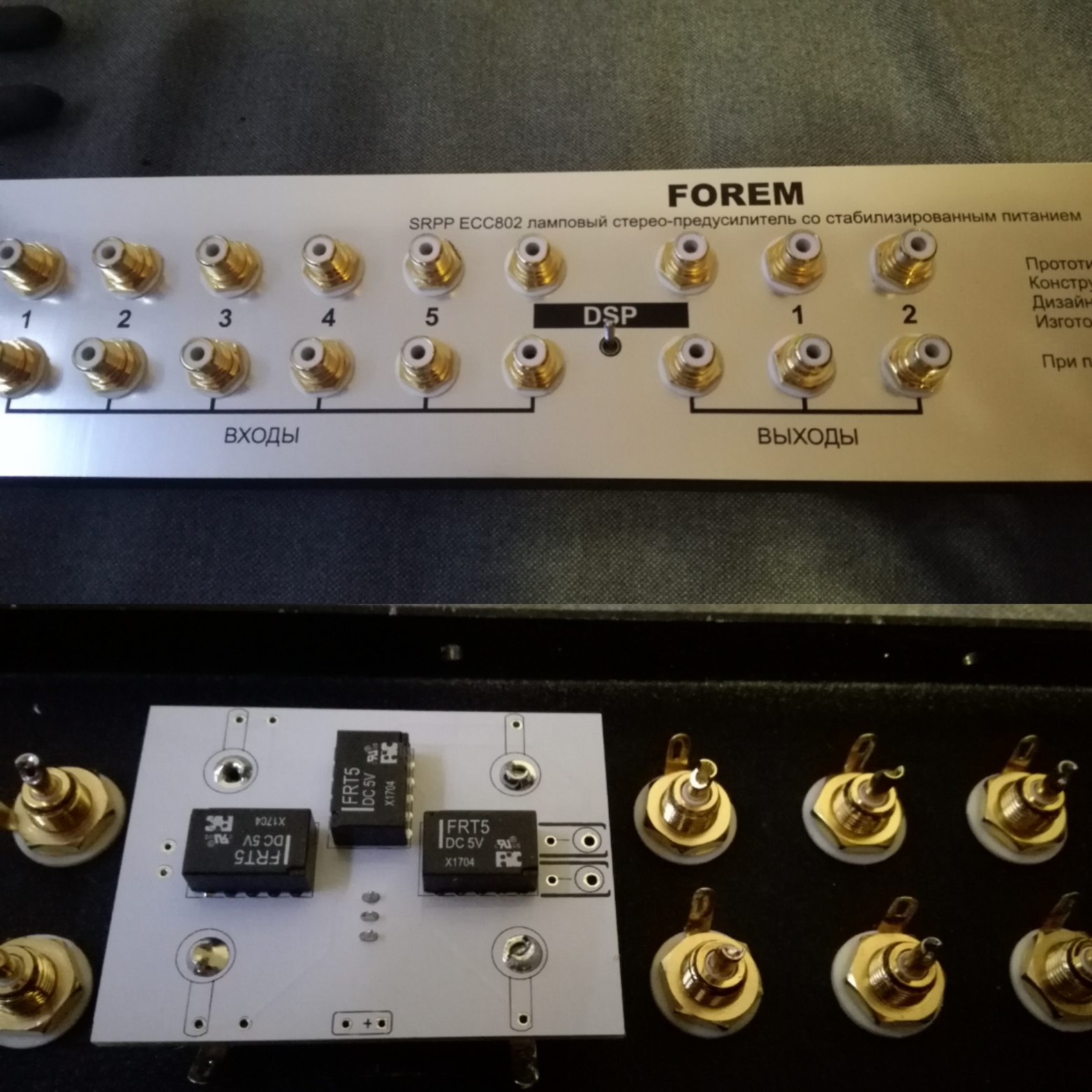

Итак, вести с полей.
По высоте трансформатор проходит отлично.
Я также предлагаю заменить плату на мою выпрямления стабилизации накала - так мы выйграем по ширине, и трансформатор точно войдёт.
Я планирую сместить его ещё ближе к фронтальной панели относительно установленного сейчас.
Единственное - моя плата подразумевает использование корпуса в качестве радиатора. Но у нас сталь, не алюминий. С другой стороны ток 0.3А на 2 лампы - нагрева большого не будет.
Если каких-то явных косяков не видно, я бы начал переустановку деталей.
Владислав, жду Вашей проверки.

А это Вам, Роман.
Выбирайте с гайкой или без.
Мне нравится с гайкой под стать разъёмам.

Мне нравится БЕЗ ГАЙКИ.
Если бы переключатель стоял в одну линию с разьемами нижнего ряда, тогда гайка была бы к месту. Я так и предполагал, что получится.
А в этом месте - ОЧЕНЬ понравился вариант «без гайки». Спасибо, что его мне показали. Я не думал, что такое возможно.

А что это за тумблер такой красивый (где без гайки)? Можете ссылочку положить? Я не знал, что такие бывают. Не грех и на лицевую панель ставить подобное.
На Вашей фотографии правда, он мелкова-то получился, не разглядишь. Но, дождусь и живьем оценю.

Евгений, непонятно, что проверять... Я не вижу кенотрона, да и шунт-регулятор нужно будет куда-то разместить. Я так понимаю, что у нас ещё добавляется дроссель и остаётся Mundorf для выпрямления.

Владислав, ок, понял, сейчас закончу с петлей и уложу детали имеющиеся - сделаю фото.
Отправлено спустя 1 час 57 минут 9 секунд:
Запилил :)

Сообщение poty » 18 фев 2019, 18:21
Круто! :-) Прям практически промышленная сборка!

Сообщение Роман Мирошниченко » 18 фев 2019, 19:16
Очень нравится! 👍
Отправлено спустя 5 минут 21 секунду:
Тока я не понял, на чем плата-то закреплена... :think:
Это прямо на RCA-гнездах? Вы их так обрезали что ли?
Да уж, не перестаете удивлять меня.
Отправлено спустя 5 минут :
Вот это подход!!!

Сообщение Евгений Михеев » 18 фев 2019, 19:31
Это так кажется, ничего не обрезал, как раз за счёт высоты разъёма удалось тумблер заподлицо с панелью разместить
