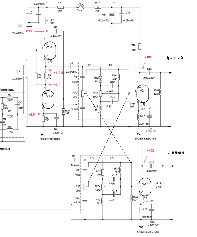

Почему нет? Естественно, вот сейчас вряд ли кто скажет, что тонкомпенсация и тембры построены правильно, но в целом - работать будет.
Только имейте в виду, что напряжения проставлены несколько... произвольно. Ну, например, ток через R6, R7, R8 протекает один и тот же, а по напряжениям:
I(R6)=2,5/390=6,4мА
I(R8)=2,5/270=9,3мА
I(R7)=1/150=6,7мА
В качестве примера правильно расставленных напряжений - ток через R15 и R17 тоже должен быть одинаковым:
I(R15)=178/18k=9,9мА
I(R17)=2/0,2k=10мА
Различия - в рамках погрешностей.

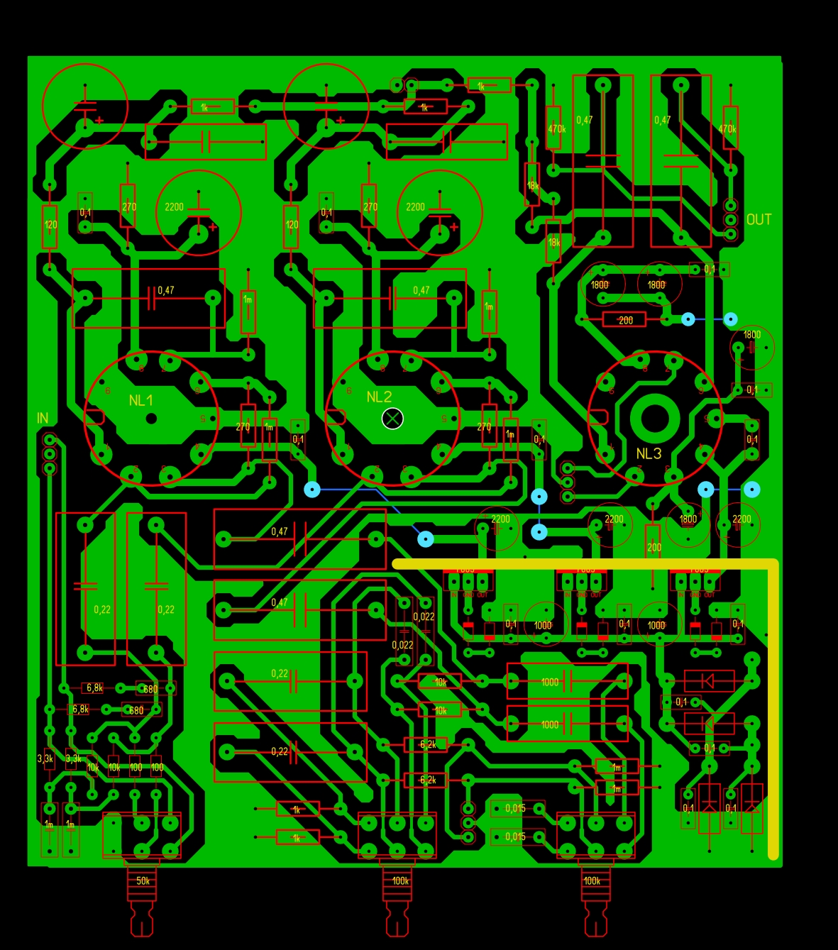

В том-то и дело, что уходит весь спектр, подключено всё правильно, печатку брал на форуме уже готовую (могу выложить для проверки) если интересно. Переменники впаиваются в плату. Сделал на пробу два преда ламповых, один на 6Н6П с резестивным каскадом, в сравнении с ним, 6Н23П-ЕВ звучит "резче", может быть и стекляность в звуке есть. Долго не стал проверять, на 6Н6П понравился, вот его пока в корпус встраиваю. Осцилографа нет по причине того, что я не спец и даже не радиолюбитель, не обучался этой науке. Могу повторить готовую схему, токи проверить ну и так по мелочи. Фонокорректоры сделал три штуки, ну и осцилограф лежит, надо луч найти и научиться пользоваться.

Думаю, что все-таки проблема где-то в монтаже. Кстати, на печатной плате оба канала или только один? Проверять печатную плату на правильность разводки пока не вижу смысла.

Спасибо, посмотрел плату. Канала на плате все-таки два.
Похоже, что перепутаны в разводке верхние и нижние части потенциометров ВЧ и НЧ.
Слежу по схеме цепь от выхода повторителя Уайта до регуляторов тембра. От одной лампы (т.е. канала усилителя) сигнал регулировки по ВЧ проходит, например, к среднему выводу нижнего соответствующего ВЧ потенциометра, а сигнал по НЧ той же лампы - к верхнему, т.е. к другому каналу.
Короче, по-моему надо у любого из этих двойных потенциометров (ВЧ или НЧ) перекрестить в разводке средние выводы.
Кажется так, кто хочет - пусть проверит.

Прошу простить, это по моей просьбе была дана ссылка, а не выложено изображение. Хотя я думал, что эта информация - общедоступная. Ну, не суть.
Конечно, я не стал проверять правильность платы, просто хотел понять. что означает " переменные резисторы впаиваются в плату". Похоже на то, что они действительно механически впаиваются в плату, как другие детали. Однако, это не объясняет "переход звука" в другой канал. Хочу высказать свои предположения, почему такое могло произойти.
Из первых впечатлений - на разъёме IN отсутствует соединение среднего контакта с землёй, несмотря на то, что она проходит в паре миллиметров от него. Не исключаю, что плата двусторонняя, однако, наличие перемычек, которые легко было бы сделать на обратной стороне платы, эту идею не поддерживает.
Также не исключено, что плата была собрана неправильно или ошибка возникла из-за непропая, неисправности детали и т.п.
В комбинации с предыдущим предположением: те же переменные резисторы могут быть впаяны не с той стороны или применены линейные резисторы вместо логарифмических и наоборот. В этом случае разное поведение каналов может быть объяснимо ошибками в цепях регулировки тембра, при которых в одном канале резко ослабляются основные частоты, а в другом они остаются на том же уровне (или даже повышаются).

Я как раз этого не увидел (или не то смотрел, что тоже возможно). Но вижу, что между регуляторами тембров стоит трёхконтактный разъём, который, похоже, присоединяется к соответствующему трёхконтактному разъёму вблизи NL3. Не буду сейчас говорить о демпферах сетки, длинных проводах и т.п., но перепутать последовательность проводов в этом разъёме - раз плюнуть! И тогда точно будут проявляться такие странности, как описано.

Прямо теоретическое занятие получается по теме: найди неисправность по проявлению дефекта!
Почему бы и не размяться, время вот жалко ...
Я тоже рассматривал такую ситуацию. Но меня она не насторожила никак. Рассуждение следующее.
Данный 3-х пиновый разъём (все-таки трудно сильно что-то перепутать) соединяет сетки выходных "полуламп" с канальными выходами регулятора НЧ+ВЧ тембра.
Третий провод этого разъёма - земля. Поэтому перепутывание чего-то с ним (30% вероятности) приведет скорее всего к пропаданию одного из каналов вообще.
Перепутывание же между собой канальных сигналов на сетках выходных половинок ламп в данной схеме и с общим БП, скорее всего, никак не проявится, просто каналы поменяются местами.
Характеристики регуляторов по-моему тоже не могут привести к заявленной неисправности.
"Сема" сказал что переходит весь спектр, а не частотнозависимо. Я бы все таки грешил на нештатное замыкание, т.е межканальную перепутаницу. Хотя и в этом случае частотная зависимость (по НЧ) есть.
Я предполагаю вот такую путаницу.

В разводке есть ошибка. Как минимум одна, которую вам и показываю.
Я проверил печатку в части схемы подключения регуляторов тембра и громкости.
На печатке точки соединения элементов, относящиеся к первому каналу, помечены синими маркёрами, ко второму - желтыми. В выделенной белой трапецией области печатки видно, что цвет маркера на емкостях тембра НЧ меняется с желтого на синий, т.е. цепь первого канала перескакивает на второй.
Схему сканировал в точечном PNG формате, открывал простейшим Paint-ом и "кистью" маркировал.
