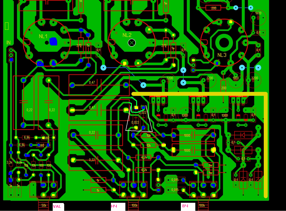

сема69
Сообщение сема69 » 21 фев 2019, 18:27
Может эта лучше читаться будет.
По существу: трехпиновый разъем никак не влияет, если поменять провода, меняются каналы местами.
Регуляторы тембра менял, ставил другие, менял провода местами, ничего не меняется. Просто регулируется в + влево.
Ну а плата вроде правильно разведена, проверяли.
Сообщение rad54 » 22 фев 2019, 07:56
сема69 писал(а):
21 фев 2019, 18:27
В разводке есть ошибка. Как минимум одна, которую вам и показываю.
Я проверил печатку в части схемы подключения регуляторов тембра и громкости.
На печатке точки соединения элементов, относящиеся к первому каналу, помечены синими маркёрами, ко второму - желтыми. В выделенной белой трапецией области печатки видно, что цвет маркера на емкостях тембра НЧ меняется с желтого на синий, т.е. цепь первого канала перескакивает на второй.
А вот так быть должно бы.
Также привожу принципиальную схему, как она при данной разводке выглядит и иллюстрирующую данную ошибку
Вы или любой другой желающий можете проверить таким вот предложенным мною способом всю схему до конца. Может и ещё что-то вскроется. Общие для каналов точки соединения, такие как земля и питание, помечать при этом не надо.
Схему сканировал в точечном PNG формате, открывал простейшим Paint-ом и "кистью" маркировал.
