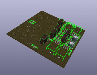

Сообщение goldmen8 » 22 фев 2019, 10:39
Выкладываю на проверку плату выходного каскада. размер 84х84 мм

Сообщение poty » 22 фев 2019, 11:18
Поясните, IRF610 установлены сверху платы фланцами на смотрящего? Почему вывод gate оказался не с той стороны?
Начну с самого на мой взгляд существенного. Я не советую ставить оба каскодных IRF 610 на один радиатор. MOSFET-ы очень чувствительны к нагреву. На нижнем MOSFET выделяемая мощность будет минимальной (в районе 5*0,05=0,25Вт) и он быстро термостабилизируется. На верхнем MOSFET мощность будет в 4-5 раз больше. Ток через каскод полностью определяется нижним транзистором, поэтому его стоит оставить в относительной терморазвязанности от верхнего.
Я всё же настаиваю, что сеточные и затворные резисторы должны быть установлены как можно ближе к сеткам и затворам. Допустим, для сеток 6П37Н, может, и не получится такая оптимизация (не совсем понятно конструктивное решение их установки), но для IRF610 нужно жертвовать всем, ради нужной позиции. То, что сигнальные части (вход на сетки ламп) рассматривается как единый сигнал - мне понравилось.
Теперь по верхней части. Затейливо! :-) Давайте переместим С6 и С7 в центр, непосредственно над клеммами HB+, объединим их в один (всё равно линии до клемм накала получаются длинными - эти конденсаторы будут выполнять лишь функции локального байпаса входящего напряжения накала) и спрямим все линии до накалов. Я не совсем понял этот финт с обходом одной ножки конденсатора, чтобы дотянуться до противоположной - ни накалы, ни конденсатор не являются поляризованными, поэтому нужно смело спрямлять эти пути!!!
Всю нижнюю часть нужно сместить в освободившееся от C6, C7 место и раздвинуть к краям. При использовании стабилитронов минимальный импеданс создают именно они, поэтому имеет смысл "собирать" звёзды питания именно на их клеммах, а не на клеммах конденсаторов байпаса. Думаю, тогда и переходных отверстий не потребуется.
Предвижу недовольство, но... от блока питания до клеммы GNDPWR питание каскада и сигнальная земля будут идти в одном проводе. Да, балансная схемотехника предполагает игнорирование земли, но пурист во мне всё равно ворчит.

Сообщение goldmen8 » 22 фев 2019, 12:47
IRF610 установлены с низу платы, чтобы была возможность прикрутить к радиатору.
Подумал о возможности использовать шасси как радиатор :think:
Можно те которые сильнее греются оставить под платой. а другую пару перенести на верх. :smoke:
Ща_а ... покажу как было задумано размещение:
виды с низу и сверху (хреновая 3D графика но понять можно)
6п37н самый большой диаметр 40мм это граница радиатора. А его каким то образом нужно закрепить на плате (пока ещё не понятно как...) Где-то бродит на заводе заказ на радиатор сразу под два нувистора (с креплением по принципу как вкладыши на авто через термо-изолятор). И если с растётся то место под С6 и С7 в центре не будет.
А я сомневался на чём собрать "звезду", на стабилитроне или конденсаторе.
Размер платы стремился подогнать под 84мм хотя-бы одну сторону . Есть железо EI84 думал для выходного трансформатора использовать, от сюда и размер палаты такой "вырос"... думал если "прокатит с таким размещением MOSFET-тов то трансформатор установить над ними. А радиатор должен был примыкать рёбрами в трансформатору образуя как-бы единое целое. ... ну нет дак -- нет, будем дальше "колбаситься" выдумывать

Сообщение poty » 22 фев 2019, 13:48
22 фев 2019, 12:47
Тогда неверно задана цоколёвка. При взгляде сверху слева должен быть Gate, а у Вас он - справа.
22 фев 2019, 12:47
Можно сместить вниз по центру. Я к тому, что при таких расстояниях до накала единственная функция, остающаяся у этих конденсаторов - байпас подводящих проводов. Это - тоже полезно, но для этого не требуется два конденсатора и их разноса для каждого накала отдельно.
22 фев 2019, 12:47
Честно, запутался. Но Вы не отступайте от идеи, если она интересная. Я же не говорю, что так нельзя!
22 фев 2019, 12:47
- если у нас две платы "драйвера" и на одной разместить "регулятор на Q6, то вторая плата остаётся без него. получается почти тоже самое когда Q6 и Q15 стоят на одной плате в БП.
Давайте разбираться. J15 должен подключаться близ сигнальной земли драйвера, GNDPWR - близ сигнальной земли выходного каскада. Допустим, мы делаем стереоверсию и питаем всё от одного двойного (для драйвера и для выходного каскада) блока питания. Тогда ситуация выглядит следующим образом:
- на одной плате драйвера стоит D15, на другой - его нет; сигнальные земли (GNDS) обоих драйверов должны быть соединены в одной точке, в которую также соединяются земляные полюса от RCA и XLR, эту точку лучше организовать где-то рядом с катодом D15; -7В (которые в данном случае выступают как земля питания драйвера) должны соединяться в другой точке, к которой должен быть подключен отрицательный провод питания; именно в эту точку должен быть подключен J15, а не в блок питания, по факту он должен быть подключен к аноду D15 и звезду питания стоит организовать здесь.
- GNDPWR является землёй питания выходного каскада, сигнальная земля у нас - виртуальная; от каждого канала GNDPWR должна быть соединена в одной точке, к которой должен быть подключен провод минуса питания выходных каскадов и GNDPWR от Q6. В эту же точку должны прийти независимые байпасы для средних точек каждого трансформатора и возвратный полюс питания второй сетки. Т.о., мы как минимум в 2 раза уменьшаем влияние общего провода на сигнальную землю.

Сообщение goldmen8 » 22 фев 2019, 15:21
22 фев 2019, 13:48
... неверно задана цоколёвка ...
Вот спасибо!!! ...очень полезное замечание, а я "смотрю в книгу и вижу...." :weirdface:

Сообщение poty » 22 фев 2019, 15:26
Я бы разместил на плате драйвера и собрал звезду GNDPWR именно там. Вполне можно сделать GNDPWR третьим "выходом" (наряду с hot и cold) и соединять драйвер с платой мощника тремя проводами - а-ля типичный балансный провод.

Сообщение goldmen8 » 22 фев 2019, 17:19
22 фев 2019, 15:26
Буду следовать этим указаниям. :smoke:

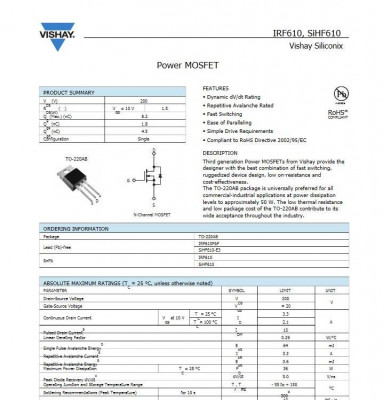

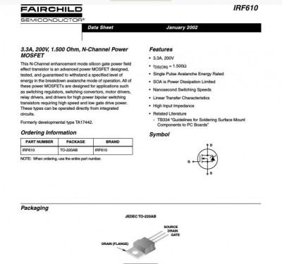

Хотел бы вернуться к размещению IRF610:
22 фев 2019, 13:48
Два документа по расположению выводов (виды "с верху"):
- если транзистор лежит "DRAIN (FLANGE)" повёрнутым "к себе" то "Gate" расположен справа;
- если транзистор лежит "DRAIN (FLANGE)" повёрнутым "от себя" то "Gate" расположен слева.
Транзисторы установлены на плате "с низу" и фланцем "от платы".
Стрелочками я указал где находится "Gate".
А это вид "с верху" на плату и на "транзисторы" которые установлены под платой.
При взгляде "с верху" ближние транзисторы лежат "фланцами "к себе" и вывод "Gate" находится справа, так же нарисовано в документе:
... "дальние" транзисторы расположены фланцем "от себя" вывод "Gate" находится слева. такое расположение нарисовано в другом документе:
Никак не пойму где у меня косяк? :think: :nervious:

#237
Сообщение poty » 22 фев 2019, 20:26
Видно, я что-то с IRF не так расшифровал с платы. Если жёлтые стрелочки - это так, как разведено - тогда всё правильно.
#238
Сообщение goldmen8 » 22 фев 2019, 20:42
Ух... а то я смотрю и не понимаю что натворил... :hi:
Тогда продолжаю "битву" над платами. :smoke:
