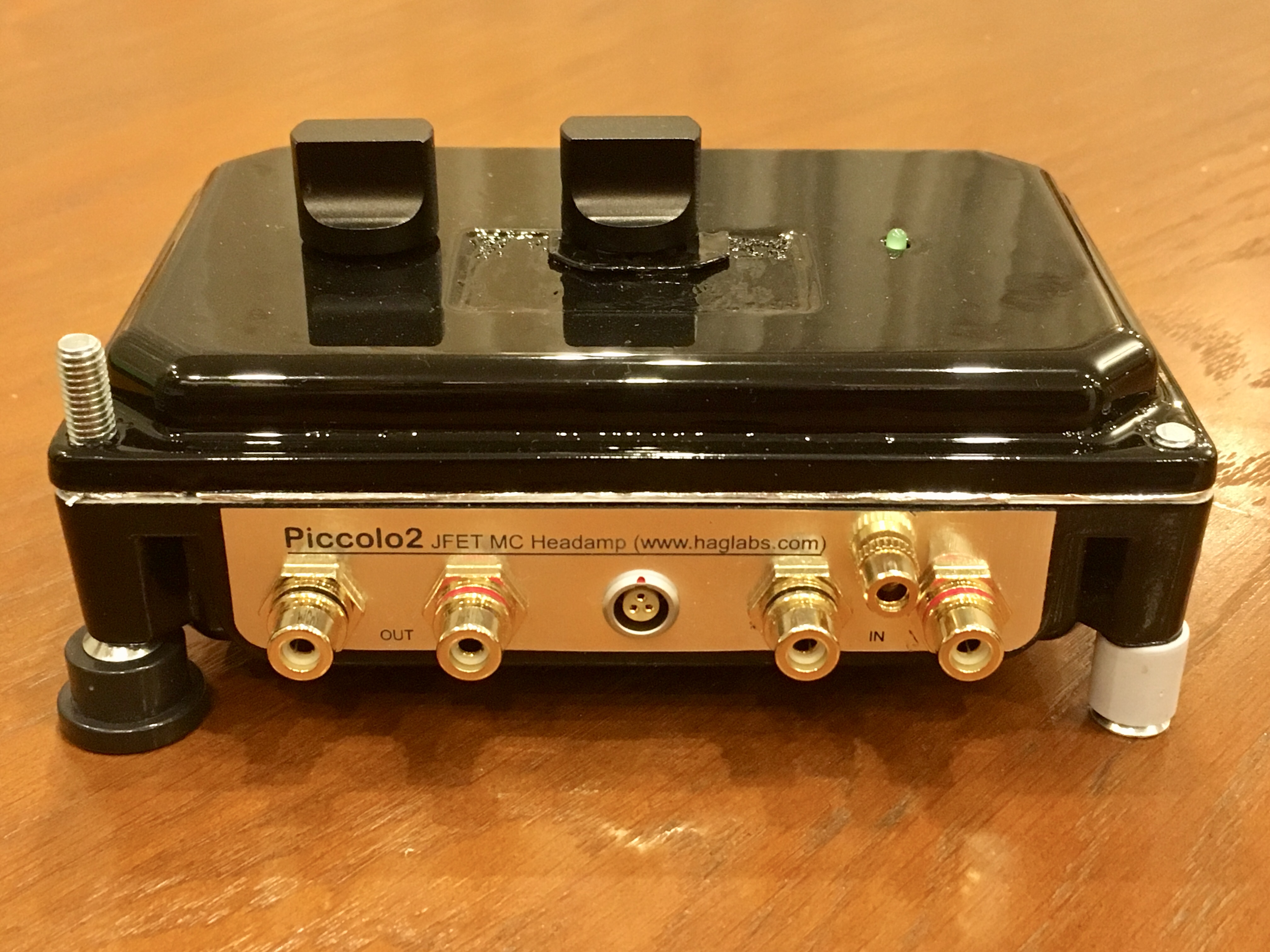

Сообщение Роман Мирошниченко » 26 фев 2019, 23:02
Ян, давно я уже спрашивал тебя о возможности выточить ножки. Да все, как-то руки не доходили заняться хэд-ампом.
Но, дело потихонечку у меня движется и они скоро будут нужны.
Вот и возвращаюсь к этому разговору.

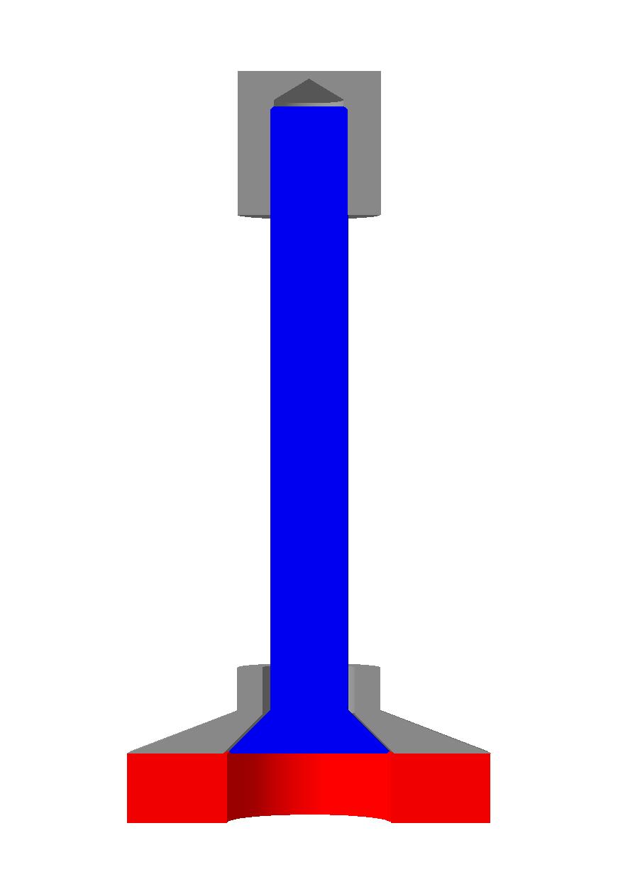

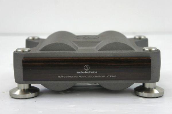

Визуально представляю себе опоры, примерно такими, как у выбранного прототипа:
Идея простая:
- В крышке корпуса есть резьба (используя ее, корпус стягивается винтом М6).
- Винт должен притягивать к корпусу и опорную часть ножки. Она без резьбы. Имеет выборку снизу, куда будет наклеена мягкая сорботановая подкладка.
- Верхняя часть (колпачек) - чисто декоративная. Она должна наворачиваться на выступающий сверху винт (над крышкой). В ней нужна резьба М6. Но, какие-либо шлицы (под отвертку или ключ я делать не хочу). Рассчитываю, что просто навернется рукой.
- В качестве материала предполагаю алюминий, полированный до блеска. Но, возможна и сталь (на твое усмотрение). Сам корпус у меня алюминиевый.
Сделать чертеж я вряд ли смогу.
Попробовал создать модель в КОМПАС:
Ножки для Piccolo
*Серым цветом изображены детали ножки, синим - винт М6х45, красным - сорботановая прокладка (eBay)
Если все еще есть такая возможность, я бы заказал.

Да эти винты уже есть. Именно ими сейчас и стянут корпус. Я их покупал в магазине крепежа на Сенном (Посадская/Астраханская) и именно как М6х45.
Очень интересно, что ты обратил внимание именно на данный размер. Я подгонял модель ножки под него. Ибо сейчас толщина корпуса между деталями ножки получилась 29 мм. Но, возможно, получится стянуть и сильнее (там есть зазор за счет меди и пермоллоя - может еще продавиться). Тогда придется мне искать винты м6х40 или эти подпиливать.
45 мм. - это размер l с твоего чертежа.
Размеры D, k и d для модели, я снимал прямо с винта. Угол зенковки (и шляпки винта) я не мерил, предположил, что 90 градусов.

Один момент: внизу диаметр ножки должен быть 30 мм. У меня получилось 29,999... я так построил просто. :oops:
Не нашел, как задать этот размер при "выдавливании" и тупо подбирал меня угол расширения.
Прокладка из сорботана имеет не круглые значения, потому, что из дюймовых размеров выводил метрические. Однако, в модели опоры я округлял до ровных метрических значений.

Сообщение Роман Мирошниченко » 28 фев 2019, 14:00
Алаев Ян писал(а):
28 фев 2019, 10:28
Роман, очень тонкая грань. Я рекомендую "поиграть" с пропорциями, чтобы увеличить этот зазор хотя бы до пары мм.
Так было бы лучше.
Спасибо, я рассчитывал на твое видение.
Сам подозревал данный момент.
Изначально "опора" была больше. Но, я намеренно ее уменьшил, чтобы корпус не висел слишком высоко.
Ян, я помоделирую с учетом твоей рекомендации.

Сообщение Роман Мирошниченко » 01 мар 2019, 10:52
Ян, у меня пока две идеи лидируют в голове:
- изменить пропорции ножки (на два миллиметра уменьшить у опоры цилиндр, увеличив за счет этого ее основания);
- отказ от нижнего бортика (наклеить прокладку на гладкую площадку, это так же позволит изменить пропорции ножки)...
Но, чтобы это нарисовать, нужно выносить в голове и вымерить на корпусе. Я возьму небольшую паузу.

Сообщение Роман Мирошниченко » 04 мар 2019, 22:09
Пока идея такая. Но, не могу сказать, что мне нравится...

Я бы хотел еще поработать с пропорциями опоры, боюсь в таком виде она не уместится на свое место.
Сообщение Роман Мирошниченко » 05 мар 2019, 15:33
Ян, я полностью согласен с твоими доводами... Потому и не доволен этим вариантом.
С другой стороны, увеличение размеров, делает эти миниатюрные ножки грубоватыми...
Вот если, там где конус, выбрать радиусом...🤔
В стиле примененных ручек:
Это было бы логично. Но, получится ли это обьяснить токарю?
Я попробую нарисовать это.

Вот, что у меня получилось на этот раз:
Опора с радиусом v15_1.7z
(81.52 КБ) 458 скачиваний
Отправлено спустя 56 секунд:
Пожалуй, этот вариант даже более в стиле корпуса. :think:
Отправлено спустя 3 минуты 49 секунд:
Радиус перехода 5мм.
Сообщение Роман Мирошниченко » 11 мар 2019, 12:59
Да, уже неоднократно я рассматриваю этот вариант ножек. Пожалуй, на нем и остановимся. По крайней мере, не вижу, что хотелось бы менять.

Сообщение Роман Мирошниченко » 14 мар 2019, 10:46
Отлично.
Только я скругление (радиус 2,5) не планировал делать по кромке.
Твоя идея мне нравится, но ручки без фасок и скруглений, а я ножки под них ориентирую.
В остальном все верно.
