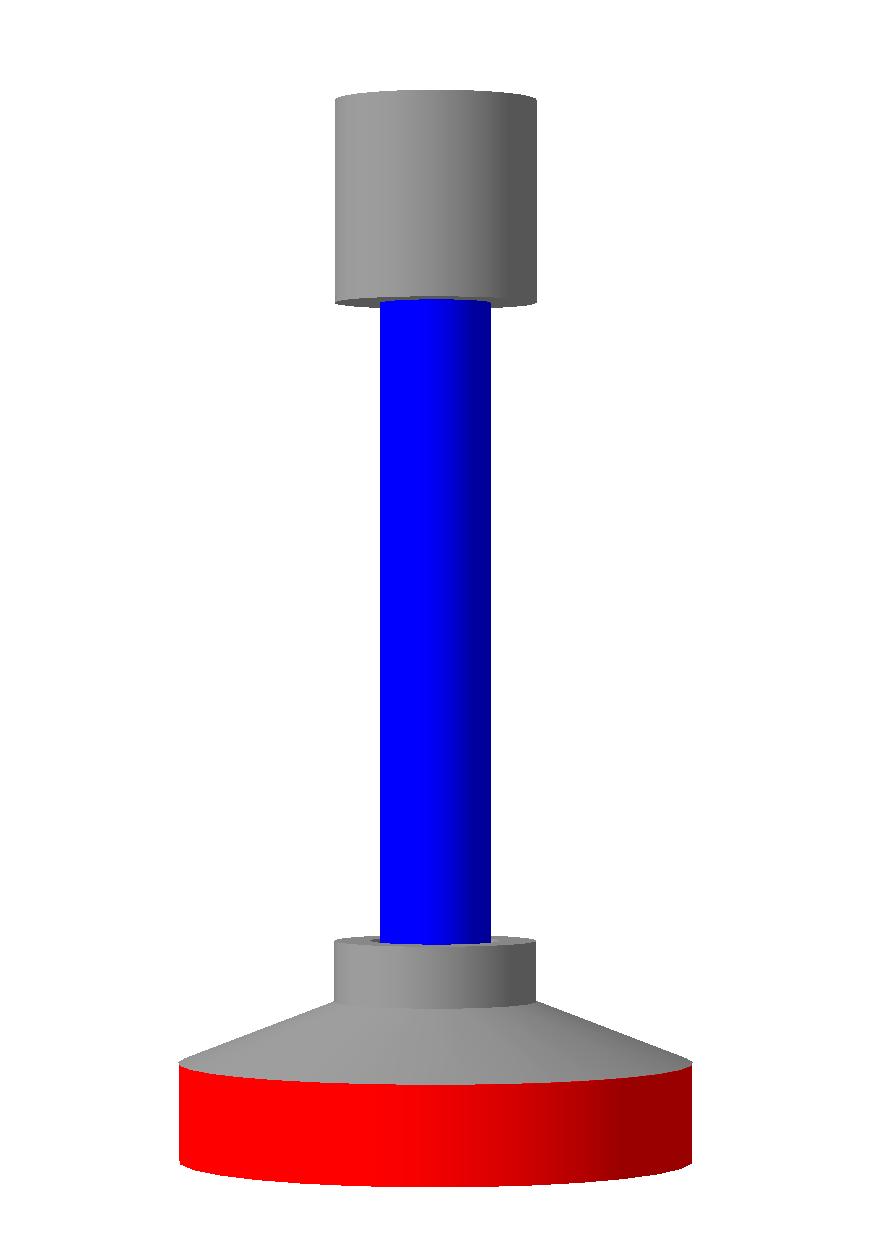

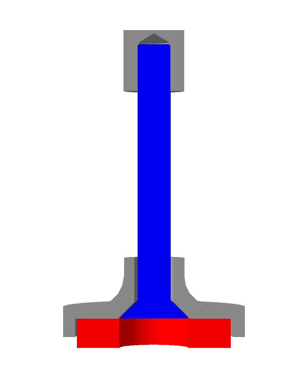

Визуально представляю себе опоры, примерно такими, как у выбранного прототипа:
Идея простая:
- В крышке корпуса есть резьба (используя ее, корпус стягивается винтом М6).
- Винт должен притягивать к корпусу и опорную часть ножки. Она без резьбы. Имеет выборку снизу, куда будет наклеена мягкая сорботановая подкладка.
- Верхняя часть (колпачек) - чисто декоративная. Она должна наворачиваться на выступающий сверху винт (над крышкой). В ней нужна резьба М6. Но, какие-либо шлицы (под отвертку или ключ я делать не хочу). Рассчитываю, что просто навернется рукой.
- В качестве материала предполагаю алюминий, полированный до блеска. Но, возможна и сталь (на твое усмотрение). Сам корпус у меня алюминиевый.
Сделать чертеж я вряд ли смогу.
Попробовал создать модель в КОМПАС:
Ножки для Piccolo
*Серым цветом изображены детали ножки, синим - винт М6х45, красным - сорботановая прокладка (eBay)
Если все еще есть такая возможность, я бы заказал.

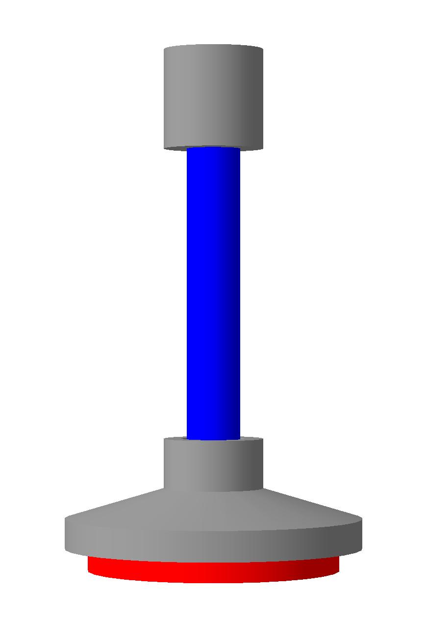

Сообщение Роман Мирошниченко » 04 мар 2019, 22:09
Пока идея такая. Но, не могу сказать, что мне нравится...

Я бы хотел еще поработать с пропорциями опоры, боюсь в таком виде она не уместится на свое место.
Сообщение Роман Мирошниченко » 05 мар 2019, 15:33
Ян, я полностью согласен с твоими доводами... Потому и не доволен этим вариантом.
С другой стороны, увеличение размеров, делает эти миниатюрные ножки грубоватыми...
Вот если, там где конус, выбрать радиусом...🤔
В стиле примененных ручек:
Это было бы логично. Но, получится ли это обьяснить токарю?
Я попробую нарисовать это.
