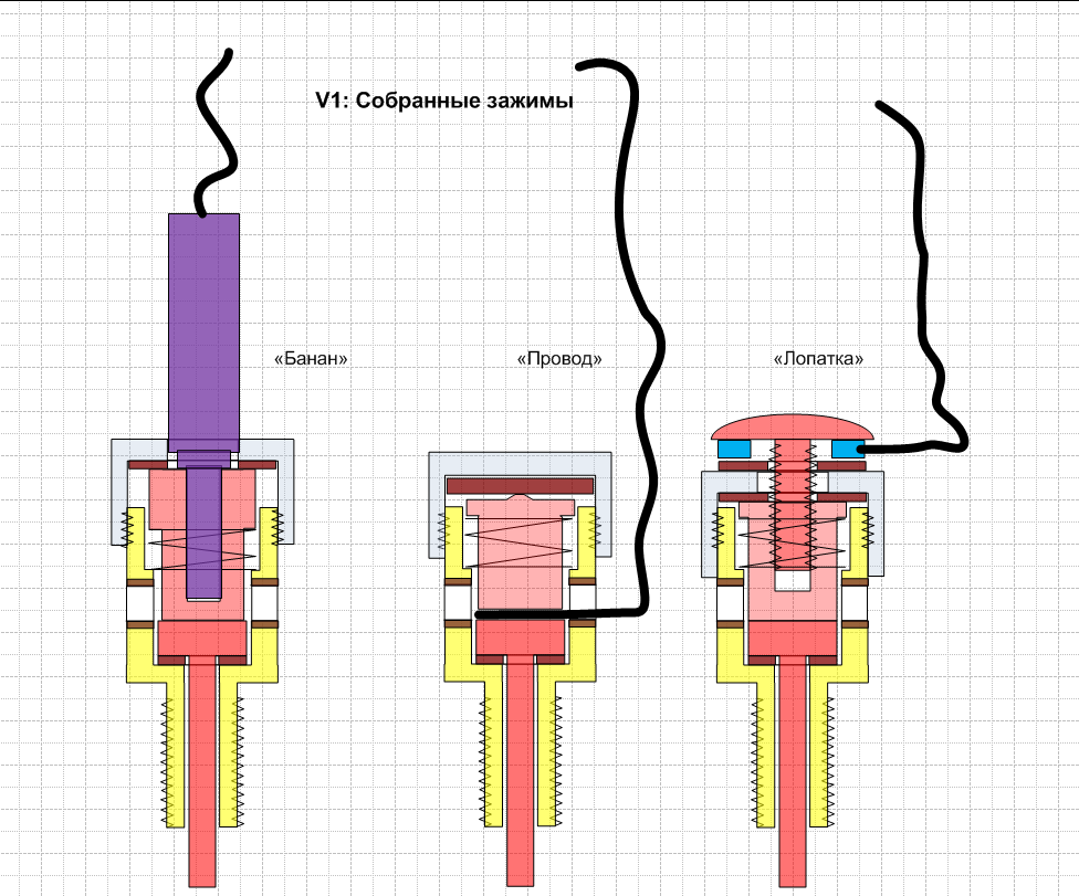

Наконец выбрал время и переложил для аудио терминала обсуждаемые мысли о полностью изолированных от внешнего корпуса "плавающих" зажимах под соединители типа "Провод", "Банан" и "Лопатка" в конкретные схемы.
Получилось хронологически два варианта: V1 и V2.
В первом варианте решения более "лобовые". Он имеет бОльшее число деталей (это "минус") и чуть мЕньшую общую длину (это "плюс").
Вариант V1.
Вариант V2.
В этом втором варианте элемент "поршень" сделан универсальным для всех трех типов зажима. Именно за счет этого решения общее число элементов снизилось с 14 до 11, а число "фигурных/сложных" элементов -
с 6 до 4. Также это удлинило на 5 мм высоту (длину) элемента "крышка", что тоже - несомненный плюс, т.к. силовую закрутку зажима пальцами делать будет физически легче. Небольшой ценой "в минус" стало при этом увеличение общей максимальной длины терминала на 2 мм.
Похоже, что более практичным по экономике и в эксплуатации должен получиться именно вариант V2.
Есть ещё несколько не до конца принятых решений в конструкции. Но нерешённость эта заключается не в принципиальной возможности их использования, а только в выборе одного из возможных вариантов.
В первую очередь это касается материала и типа покрытия корпуса №2 терминала , материала и объединения в одно целое деталей № 8 (прокладка) и №9 (палец), а также материала и способа изготовления элемента №7 (втулка изолирующая). Во вторую очередь - это дизайн форм, покрытия и цветовое внешнее оформление терминала.
Если в обозримом будущем от форума не поступит каких-либо конкретных замечаний, конструктивных пожеланий и предложений, то следующим шагом будет уже более детальный расчет размеров элементов, отрисовка чертежей для изготовления и само изготовление пробных экземпляров.
Сообщение poty » 11 мар 2019, 15:06
А изоляция хвостовика токосъёмника и всех цилиндрических частей, которые вставляются в отверстия крышки, не предусматривается?
Сообщение rad54 » 11 мар 2019, 18:05
11 мар 2019, 15:06
Предусматривается. Пока в качестве рабочего варианта изоляции основным способом рассматривается изоляция с помощью соответствующей по диаметру термоусадочной трубки на все подвергаемые изоляции цилиндрические поверхности элементов. Например, на хвостовик токосъёмника осаживается термотрубка диаметром 3 мм ПЕРЕД монтажём изолирующей шайбы №3. То же самое (термотрубка) предполагается сделать и с универсальным поршнем (элемент №4).
В дальнейшем, при изготовлении элемента №3 более прогрессивным способом, чем просто вытачивание или лазерная резка плоской изолирующей шайбы, можно предусмотреть конструкцию этой шайбы с вертикальными буртАми.
Изоляция винта для "лопатки" (элемент №10) предусматривается "правильным" выбором внешнего и внутреннего диаметров шайб (№11), т.е. выбрать их такими, чтобы винт (№10) не мог никаким образом касаться крышки (№6).
