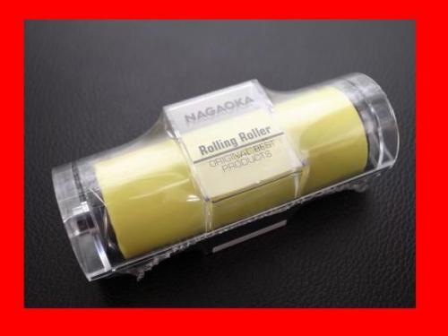

Сменный ролик для Nagaoka AS-1000
Сообщение Роман Мирошниченко » 16 мар 2018, 16:49
Во как! Бывает и такой.
https://www.ebay.com/itm/NAGAOKA-AS-1000-NEW-ROLL ... T&_trksid=p2055119.m1438.l2649
Цена правда больше, чем у полного комплекта. :razz:

Сообщение Роман Мирошниченко » 28 мар 2018, 18:39
Очень я благодарен, что мне подсказали этот «обеспыливатель». Не побоюсь назвать его одним из значимых моих приобретений для виниловодства.
Вот позади месяц активного использования. В день я слушаю не меньше двух пластинок. Если день удачный, пять-шесть. При этом, я обеспыливаю каждую сторону дважды (первый раз для контакта с поверхностью вакуумного прижима, второй после переворачивания пластинки - ради иглы). Плюс, я обрабатываю и поверхность вакуумного прижима. В итоге, ролик сильно запачкался за месяц. Перестал быть липким на ощупь, но функции свои продолжал выполнять.
Я помыл ролик:
- рукой;
- без мыла;
- под струей теплой воды из под крана.
Полностью он не очистился. Но, липучесть на ощупь восстановил. Так, что возможно я ошибался на счет покрытия его поверхности клейким составом.
После месяца использования
Отмыт теплой водой
Теперь уже интересно, на сколько его хватит в целом.

Ролик жив!
Сообщение Роман Мирошниченко » 29 апр 2021, 11:30
28 мар 2018, 18:39
Получается, я уже три года им пользуюсь. И активно!
Мою примерно раз в неделю. Без какого-либо средства, рукой под струей теплой воды. Потом просто стряхиваю. При загрязнении поверхность не сколько теряет липкие свойства, да и смотрится не аккуратно. А помыть не сложно. Иногда в него "впиявливаются" крепкие соринки - они оттираются пальцем. Под той же струей воды, просто более тщательно потереть.
Каких-либо признаков износа или старения, я не вижу. Даже все шильдики "как новые".
Следов загрязнения поверхности пластинок я не замечал. Возможно, "с новья" ролик был чем-то обработан (антистатиком например) и это оставило следы. Однако, в процессе эксплуатации, неприятность с загрязнением не повторялась.
Я очень доволен этим приспособлением. Спасибо за рекомендацию.
Отправлено спустя 2 часа 21 минуту 49 секунд:
Кстати, этим же роликом сейчас и иглу чищу. Слегка промакиваю им, как губкой - ворсинки мусора хорошо собирает. А если уж, что-то крепко зацепилось - щеткой ультрозвуковой.
Понятное дело, что аккуратность в этом вопросе нужна.
