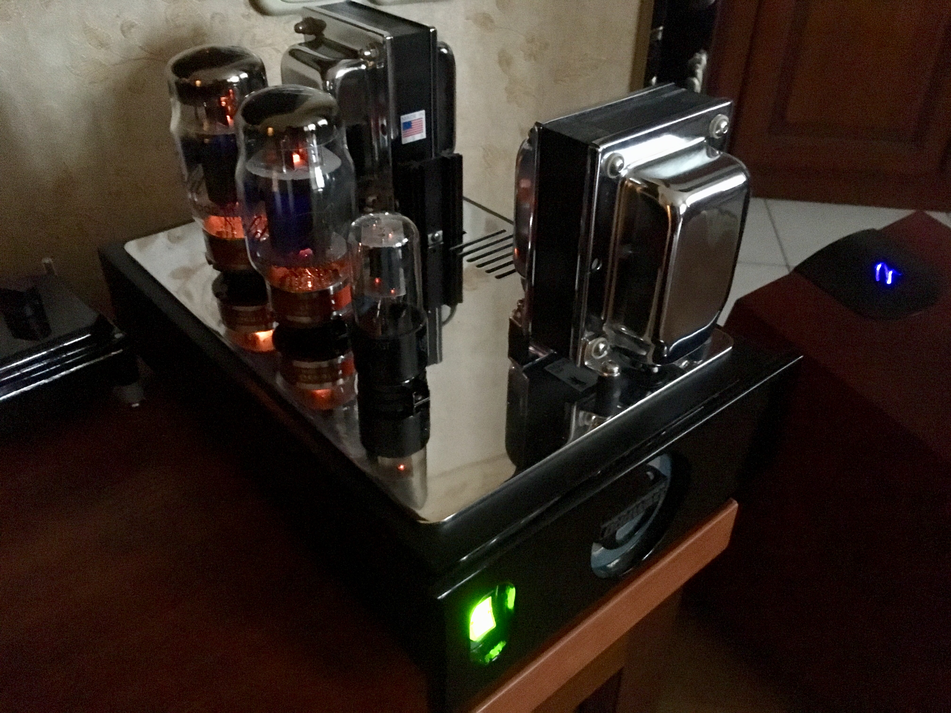

Лампы светиться слабее не стали. Даже напротив, видно это свечение стало лучше, за счет отражения в хроме.
Просто, как и раньше, свечение особенно хорошо заметно в сумерках.
На фото справа видно, что дальняя лампа светится ярче. Как и раньше. Клала она на наши балансеры.
:twisted:
А вот с самой балансировкой я помучился. Раньше это совсем просто происходило.
Теперь же, после многократных подходов. В которых, я словно постепенно сужал коридор значений по мере прогрева усилителей. Хотя, начал балансировку уже после получасовой работы. Прямо намаялся. Только добьюсь на одном баланса, пока настраиваю второй - на первом все уже ушло. И так на протяжении довольно-таки длинного периода, с постепенным сужением разницы этого ухода. Пока не стало уходить на 1-2 десятых доли. И я перешел к прослушиванию музыки.
Проверю через часок (перед выключением).
И, когда в следующий раз включу, снова буду мерить. Посмотрю, сохранится ли баланс. Сегодня после включения разброс был очень значительный. Раньше такого не наблюдалось.
