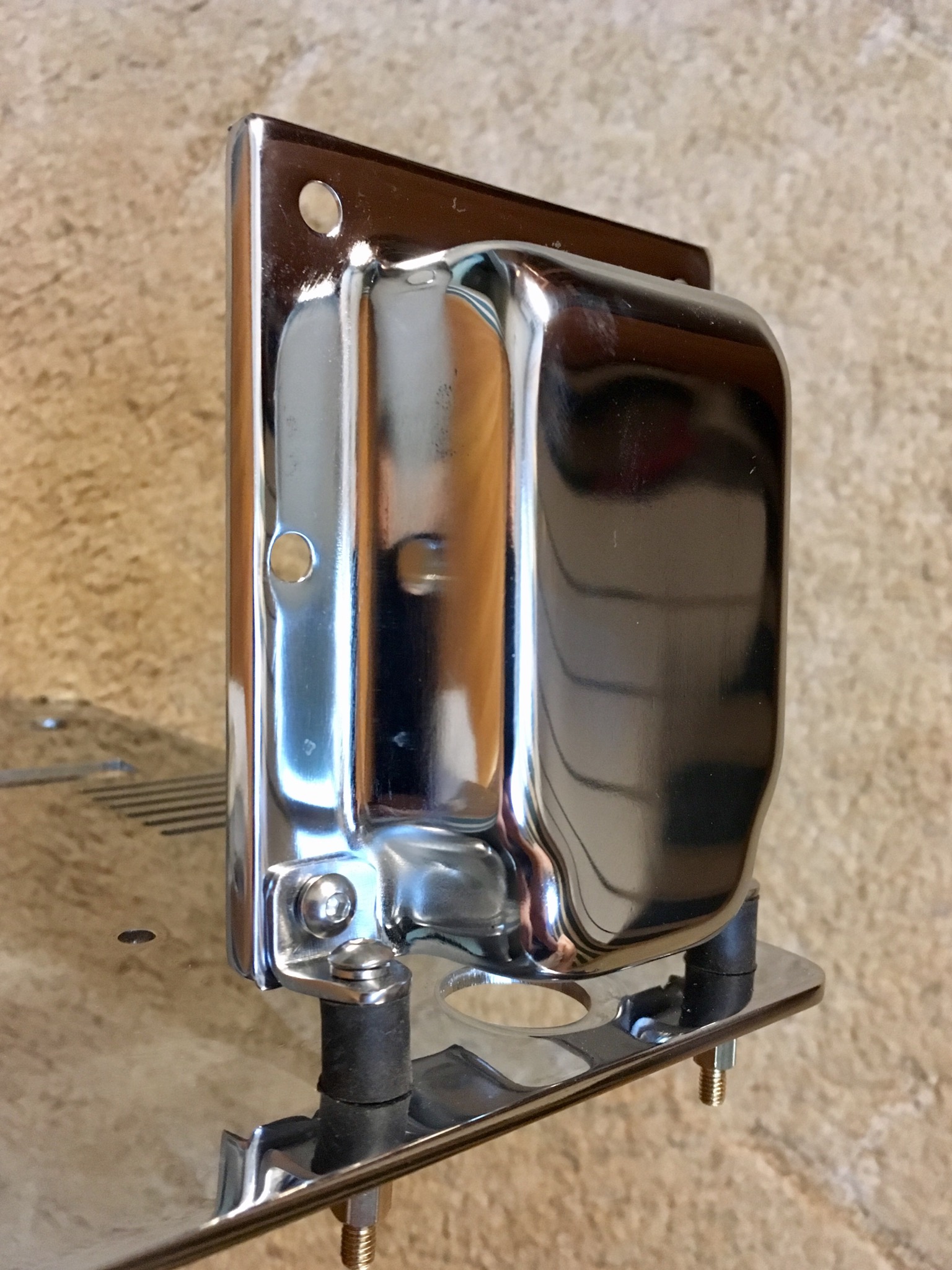

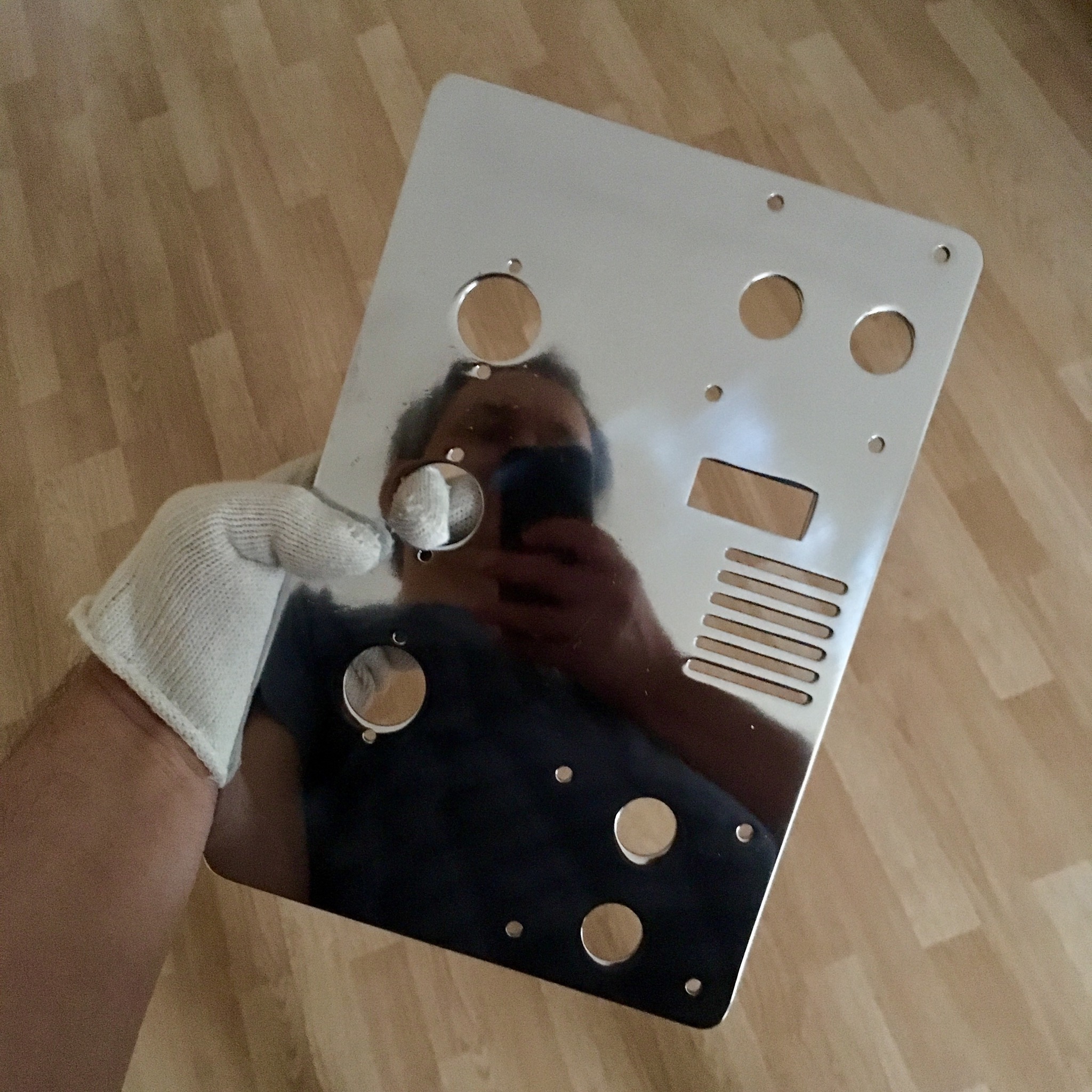

Есть одна проблемка... При полировке (как я предполагаю) чуть прогнулись поверхности крышек, куда я планировал шелкографией нанести логотип EDCOR. Не факт, что это теперь получится.
Глазом это видно лишь на отствет, но поверхность уже не такая ровная.
Обидно, ибо отбирая эти десять крышек из двадцати купленных, я обращал внимание на критерий ровности в этом месте.
Впрочем, всю хромированную работу я сегодня не осматривал. Мне хватило бы и четырех ровных... Даже двух.

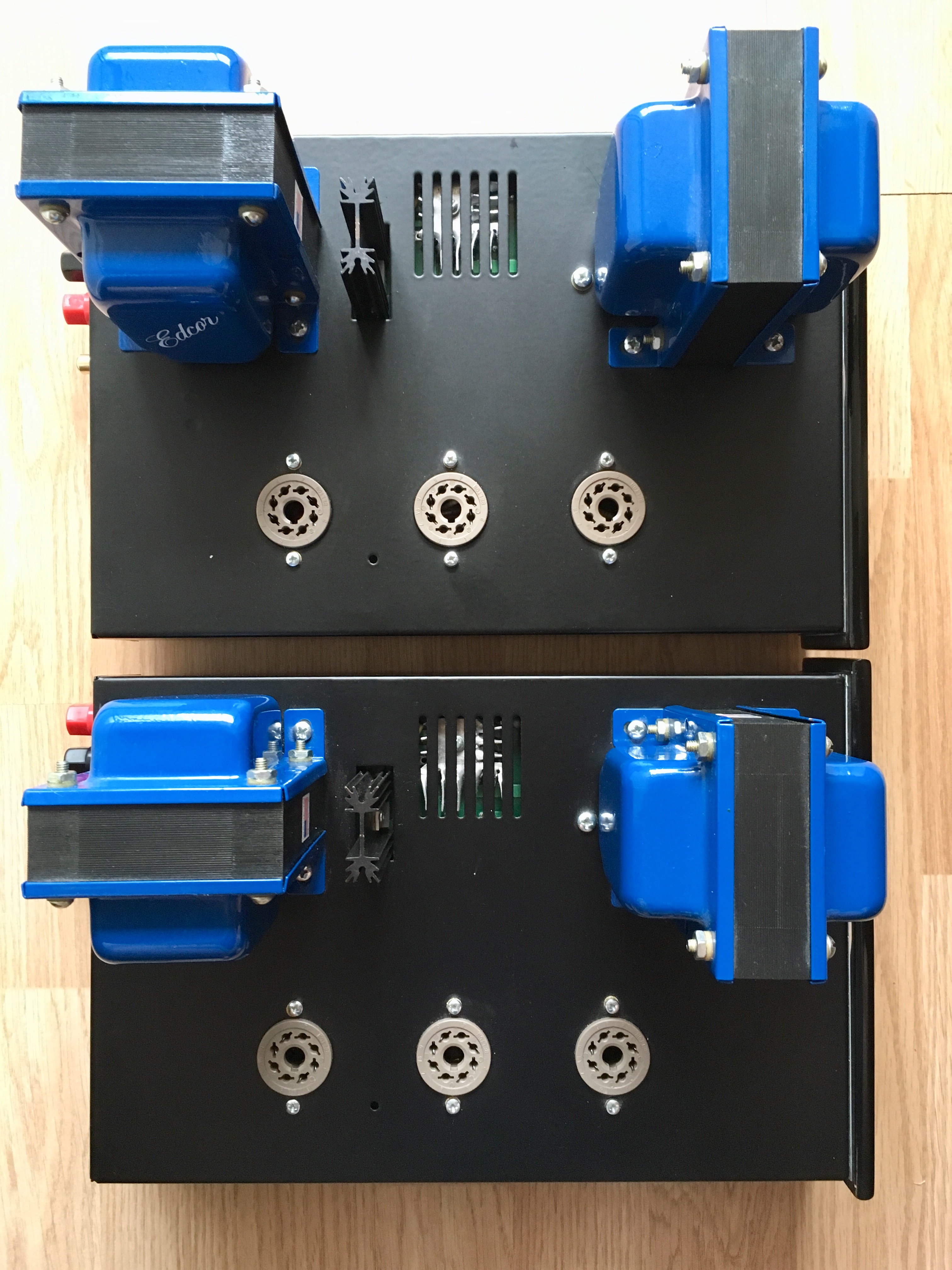

Сегодня общался насчет нанесения логотипа Edcor на крышки трансформаторов и меня отговорили. Сказали, что на "хроме" шелкография держаться не будет. Мол пробовали, краска отслаивается и "ползет". Такой облом вот.
Предложили вырезать логотип из пленки (оракал). Но, что-то мне это не очень нравится. Думаю, отклеится при нагреве трансформатора.
Таким образом, идея сохранения логотипа на трансформаторах потерпела крах.
Тыльная шильда в работе. С этим делом у меня косяк получился, но вроде бы должно получиться в итоге.
Впрочем, шильда не держит старт апгрейда. Моноблоки можно выслать и без нее, чтобы начать уже работу. А шильду дослать позже. Вместе с предусилителем.

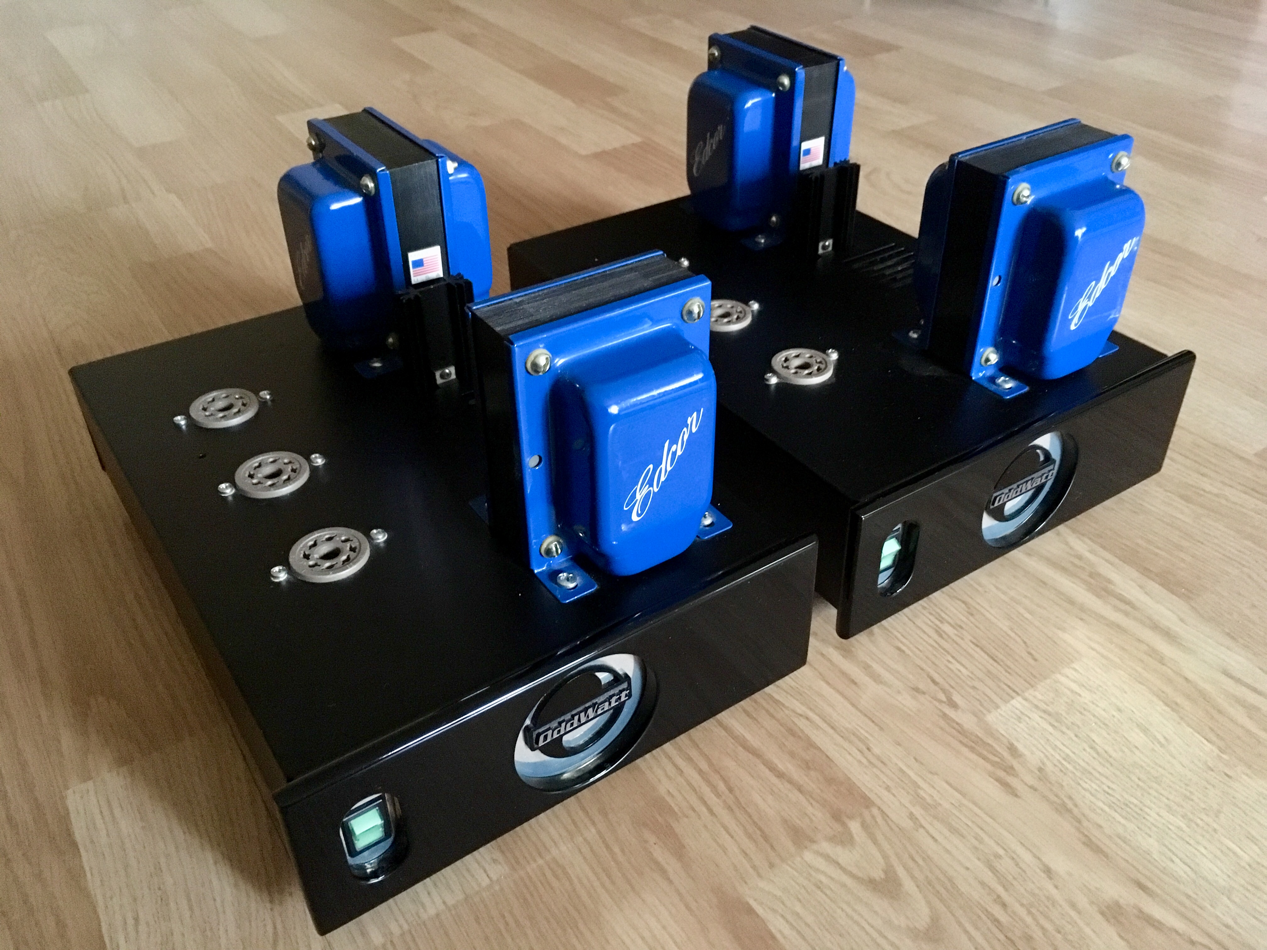

Почти все готово для преобразования внешности моноблоков. В среду обещают отдать и щильды на заднюю панель. Но, они нас не держат. В конце-концов, я могу отправить их позже, вместе с предусилителем.
Попробую составить некое подобие инструкции-пояснения по тому, что я хотел бы сделать, паралелльно с апгрейдом электронной части.
Пояснения по апгрейду
Данный пост я обращаю к Евгению Михееву, ибо его руками все и должно быть произведено.
Прошу быть осторожным с фронтальной панелью. Она чисто декоративная, не является несущим элементом. Может быть легко оторвана (надеюсь во время пересылки этого не произойдет). Крепится панель на двух винтах и двусторонней клеящей ленте, снять ее не получится.

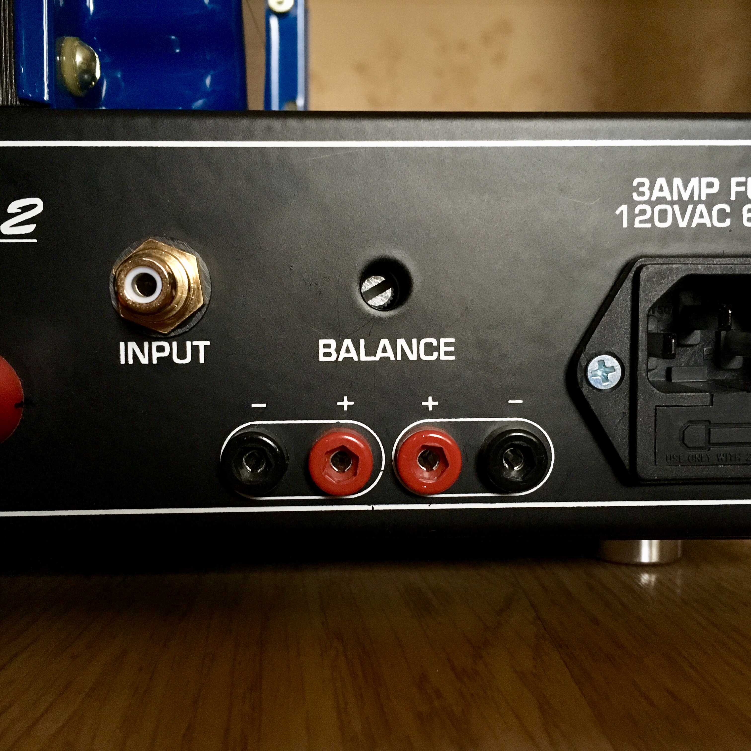

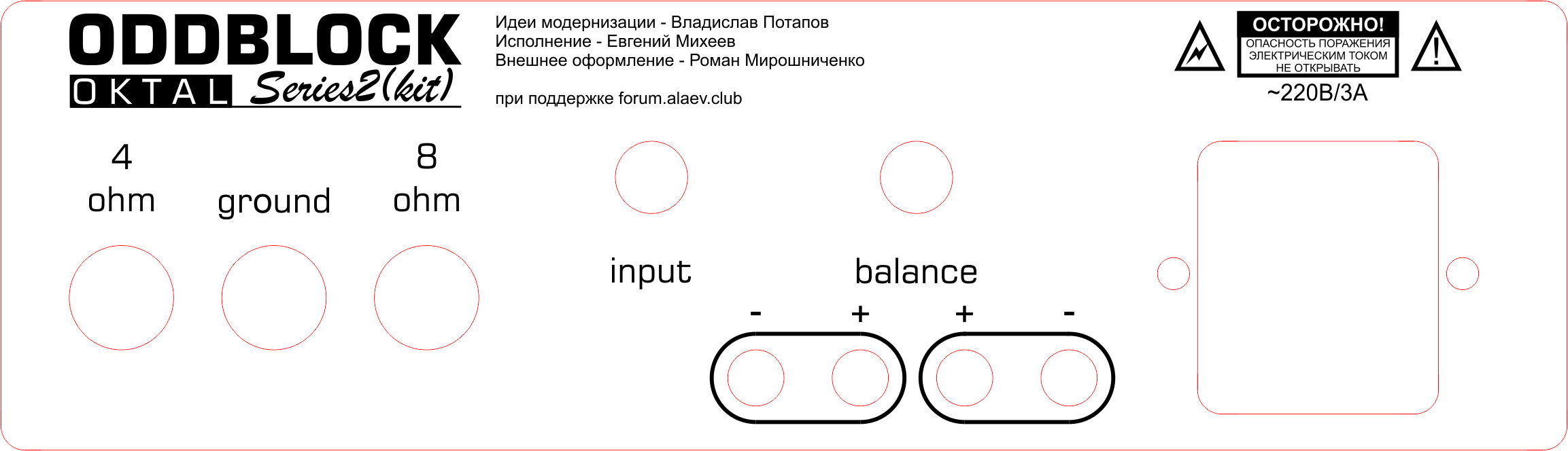

1) Задняя шильда.
Задумана исключительно ради однообразия с общим видом предусилителя и фонокорректора. Ну и заодно поправит информацию о электропитании усилителя. Пока она не готова. Но, с ней и вопросов вроде бы не должно возникнуть. Есть нюанс в наклейке таких шильд. Самоклейка там очень хваткая - криво приклеил, не отдерешь.
Рекомендуют снимать защитный слой с самоклейки с одного угла и далее, постепенно приклеивая шильду.
2) Ручка на регулятор балансировки ламп.
Может быть получится подобрать что-то для установки на переменник, чтобы выходило наружу корпуса. Очень не удобно лазить в отверстие отверткой (находить шлиц). Каждый раз думаю, как бы не поцарапать заднюю панель.

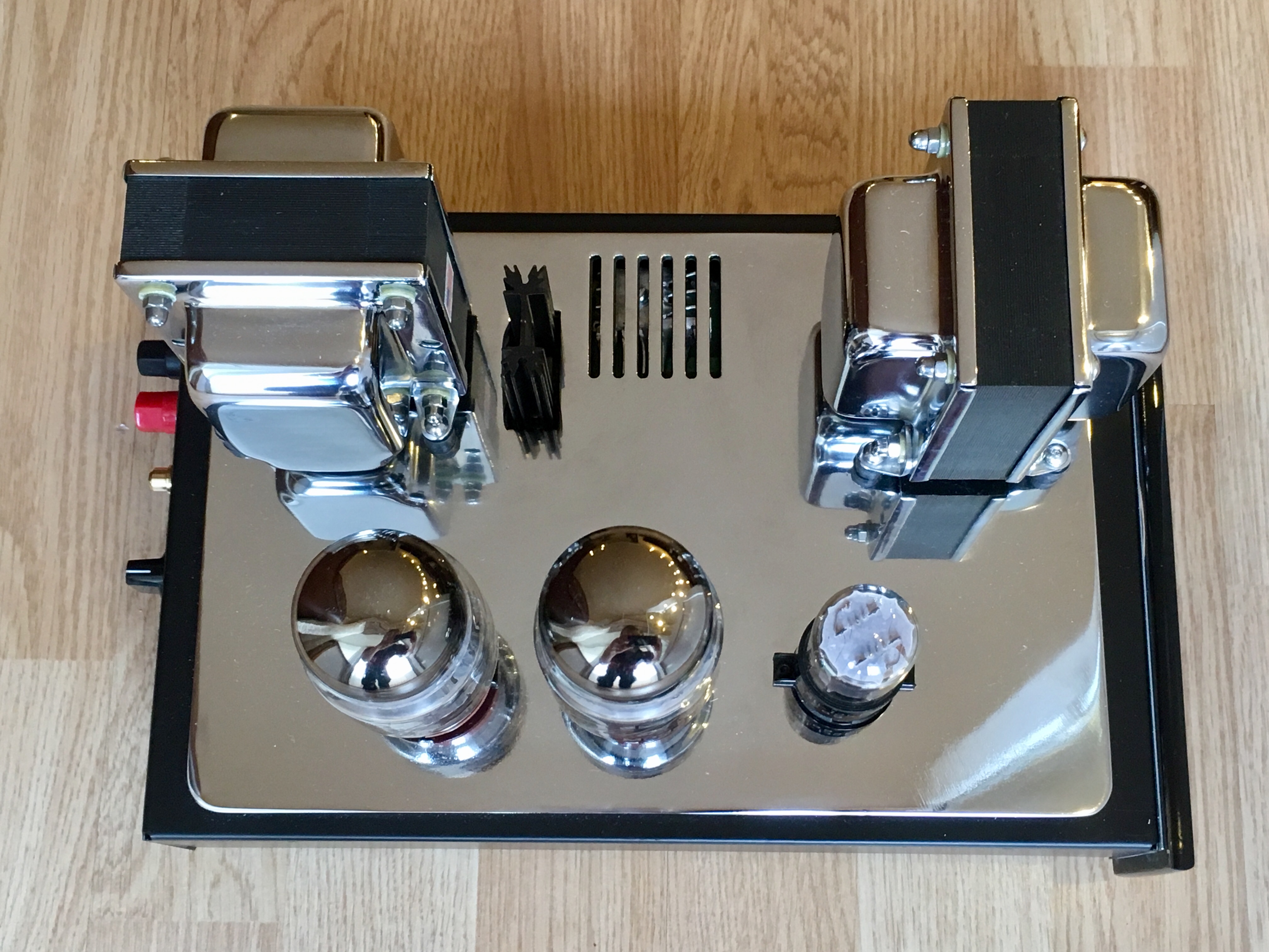

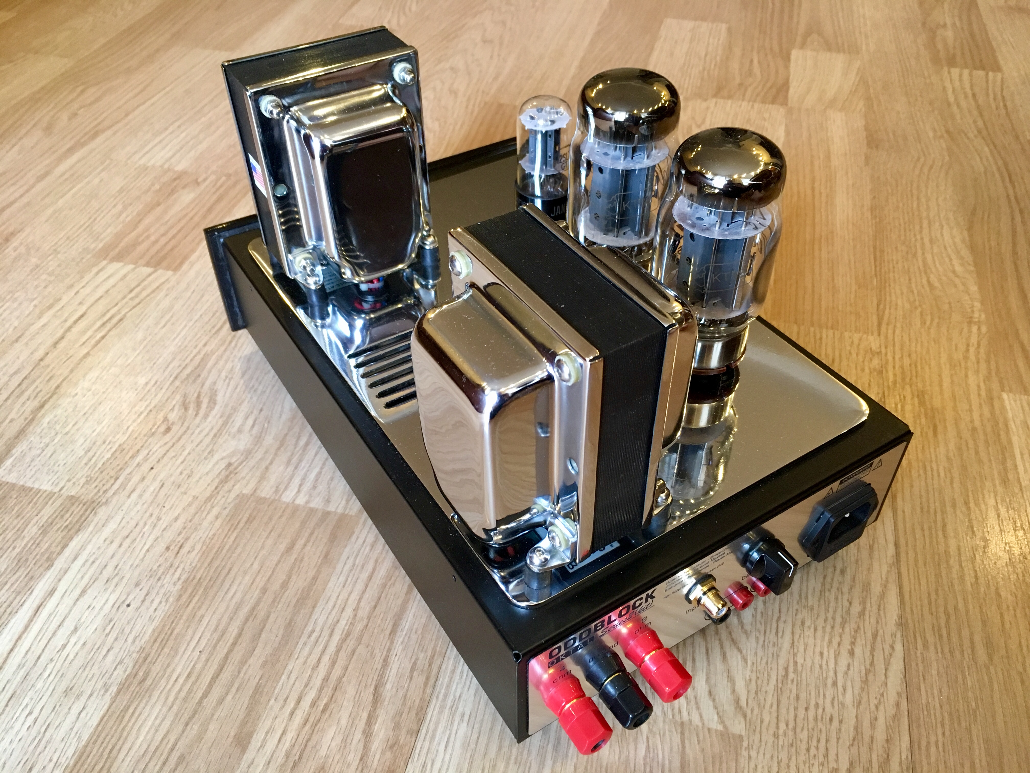

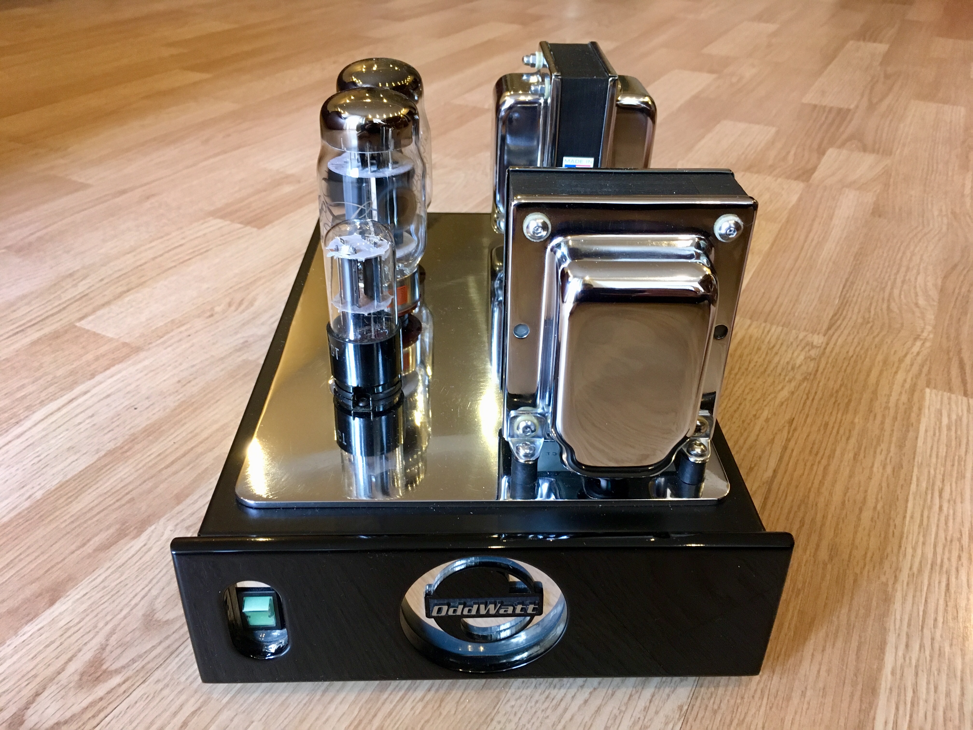

3) Хромированная декоративная накладка на верхнюю панель.
Все-таки, не настолько хорошо получилось сделать, как мечталось. Однако, отказываться от этой идеи я не хочу. Накладка к корпусу будет крепится винтами, которые держат трансформаторы (8 шт.) и ламповые панельки (6 шт.). По идее, должно хорошо притянуться. Но, я бы дополнительно нанес какой-нибудь вязкий, клеящий состав. Например "жидкие гвозди". Хотелось бы, чтобы эта накладка не только красоту несла во внешний вид, но и уменьшила бы вибрации корпуса.
Здесь есть пара моментов (кроме того, что все отверстия я снимал с собранного усилителя - может что-то и не совпасть).
Так вот:
- Рядом с силовым трансформатором, на верхней панели, есть винт. Он крепит стойку, которая по центру платы упором является. Я под этот винт отверстие не делал. Очень мне он не нравится во внешнем виде.
Я предлагаю эту стойку приклеить. Например, термоклеем через наружнее отверстие. Или, Евгений, на Ваше усмотрение.

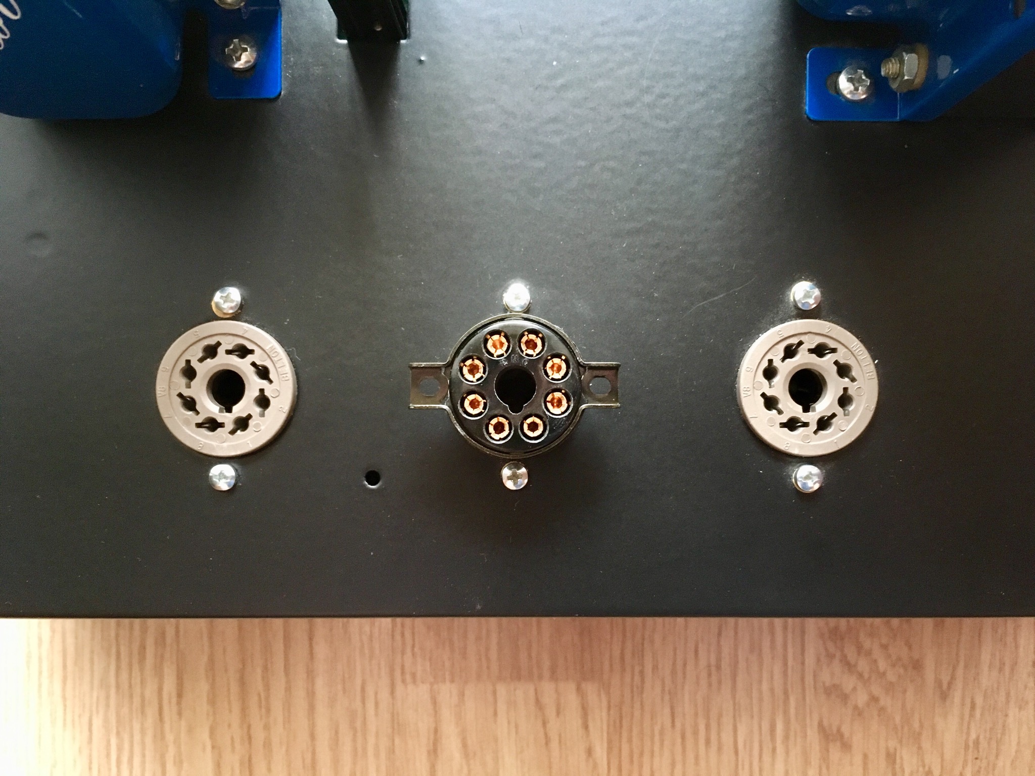

- Крепеж новых ламповых панелей я повернул на 90 градусов. Во-первых, отверстия корпуса (под штатными панелями) и в крепеже (новых панелей) не совпали. А во вторых, ушки новых панелей встанут в одну линию - это будет хорошо смотреться. Одним элементом.
Поэтому, в хромированной накладке отверстия сделаны как надо, а в корпусе их предстоит просверлить.

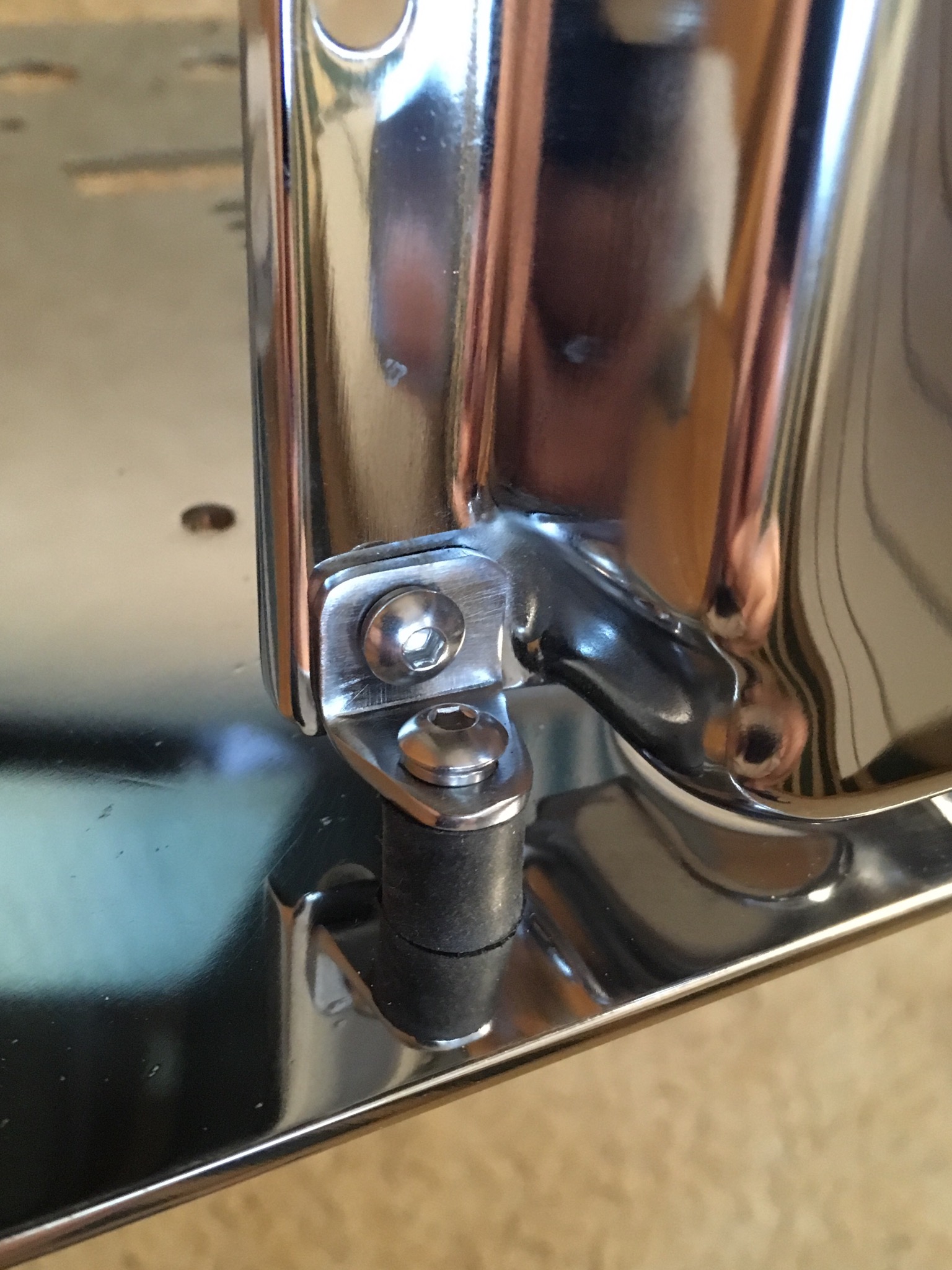

4) Демпферы и уголки для них.
Уголок вырезан так, что радиус одной стороны соответствует радиусу цилиндра резинового демпфера, а другая должна прийтись как раз к нижней части крышки трансформатора.

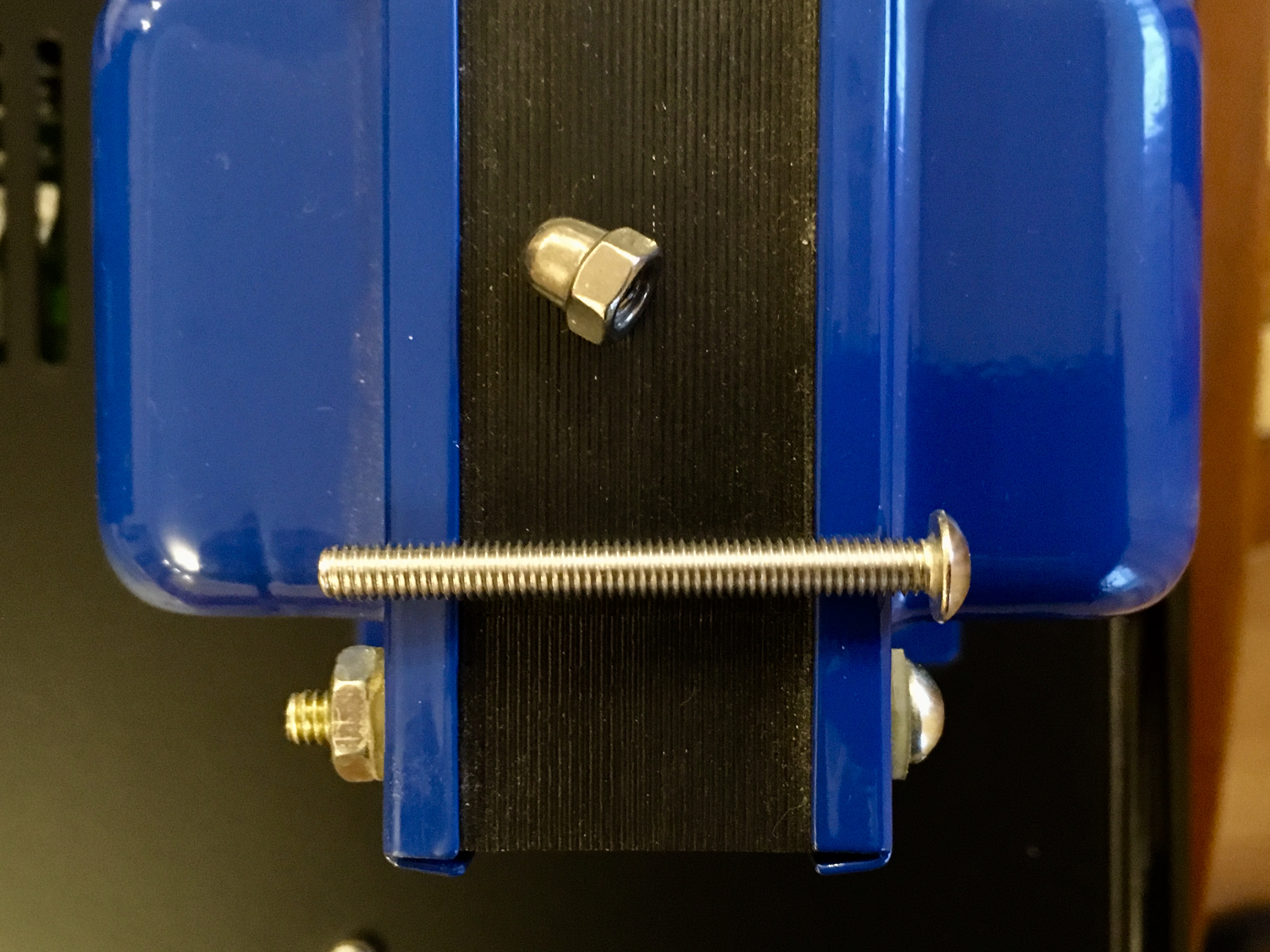

Вот так должно получиться в итоге: 5) Замена винтов.
Я подобрал все винты с одинаковой шляпкой - под шестигранник. Но, лопухнулся с длиной основных винтов, которые стягивают трансформатор. Плюс, я не мог учесть толщину уголков (внизу трансформатора еще ведь и два уголка прибавились теперь). Это еще одна длина, и эти винты предстоит приобретать заново.
Есть момент, который я не могу решить, нужно посоветоваться.
Мне не очень нравится, как получились уголки. Мало того, что они не имеют "зеркального блеска", так при попытке полировать их грани еще и сошлифовались.
И мне не нравится, что изолирующая прокладка под винтом, стягивающим трансформатор, не понятного цвета.
У меня была мысль - решить вопрос кардинально. Весь крепеж заменить на черный. У ламповых панелек он уже такой. А винты, гайки, гравера для трансформаторов купить заново. И покрасить (из баллончика) уголки и проставки в черный цвет.
Прошу Вас посмотреть (по получении) на это добро и помочь мне определиться.

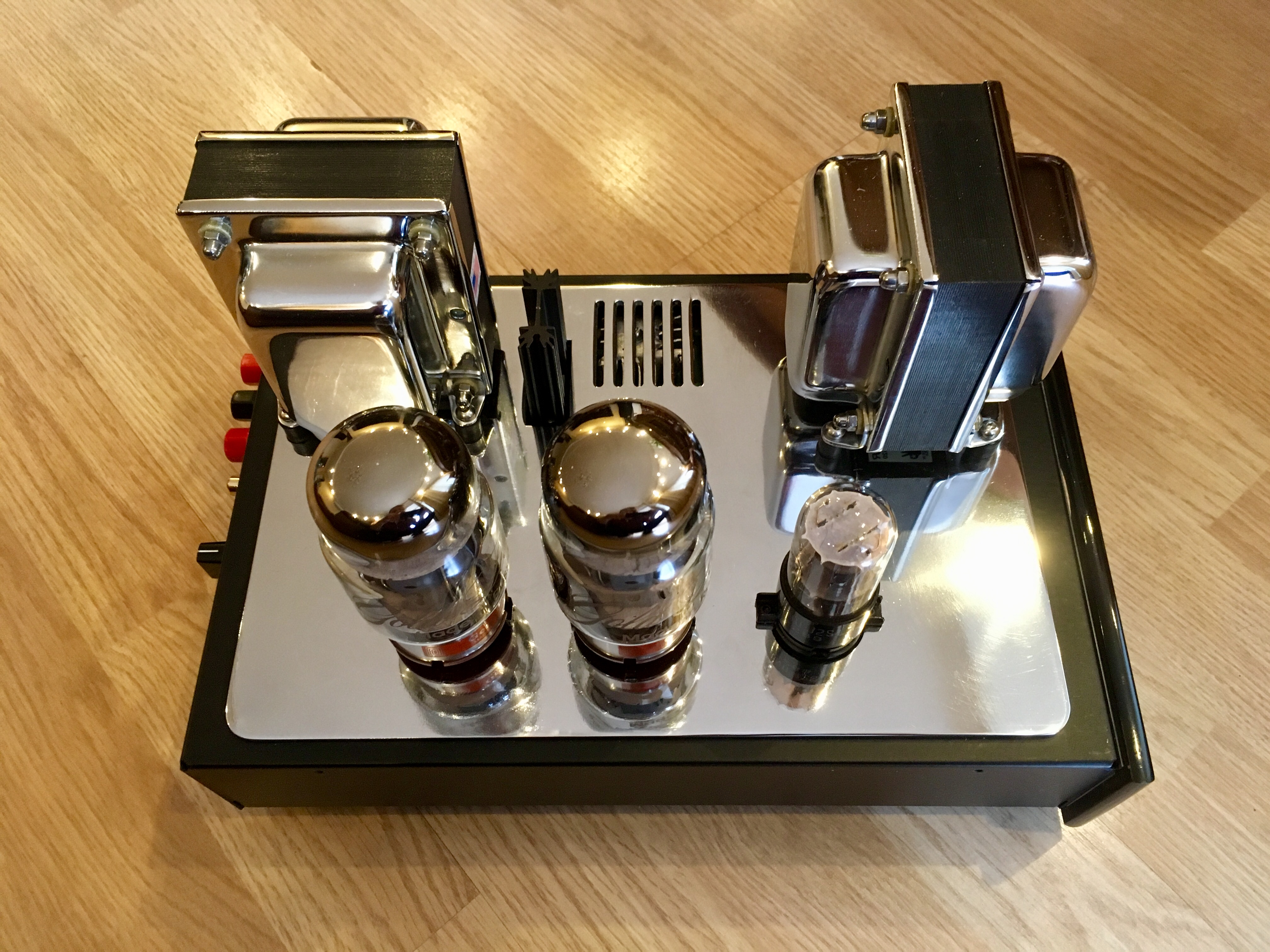

Так вот:

FINAL )))
Пожалуй, это завершение темы.

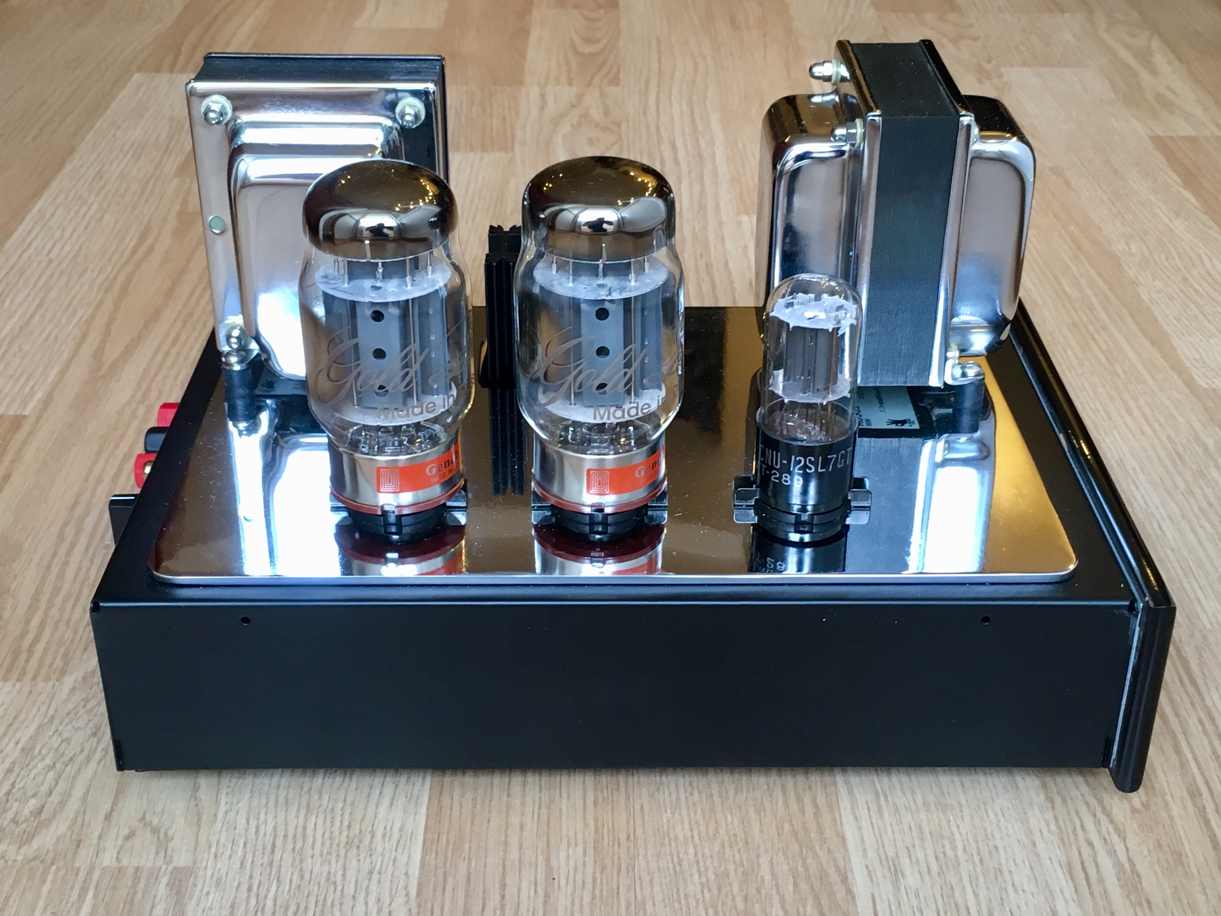

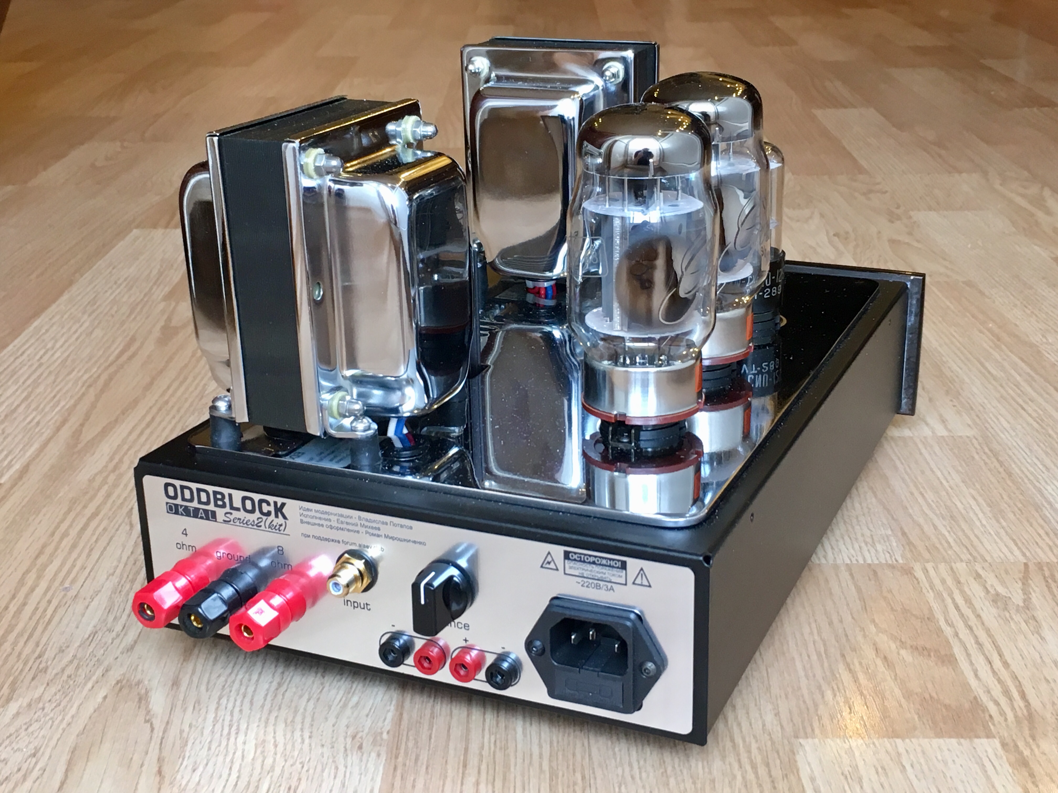

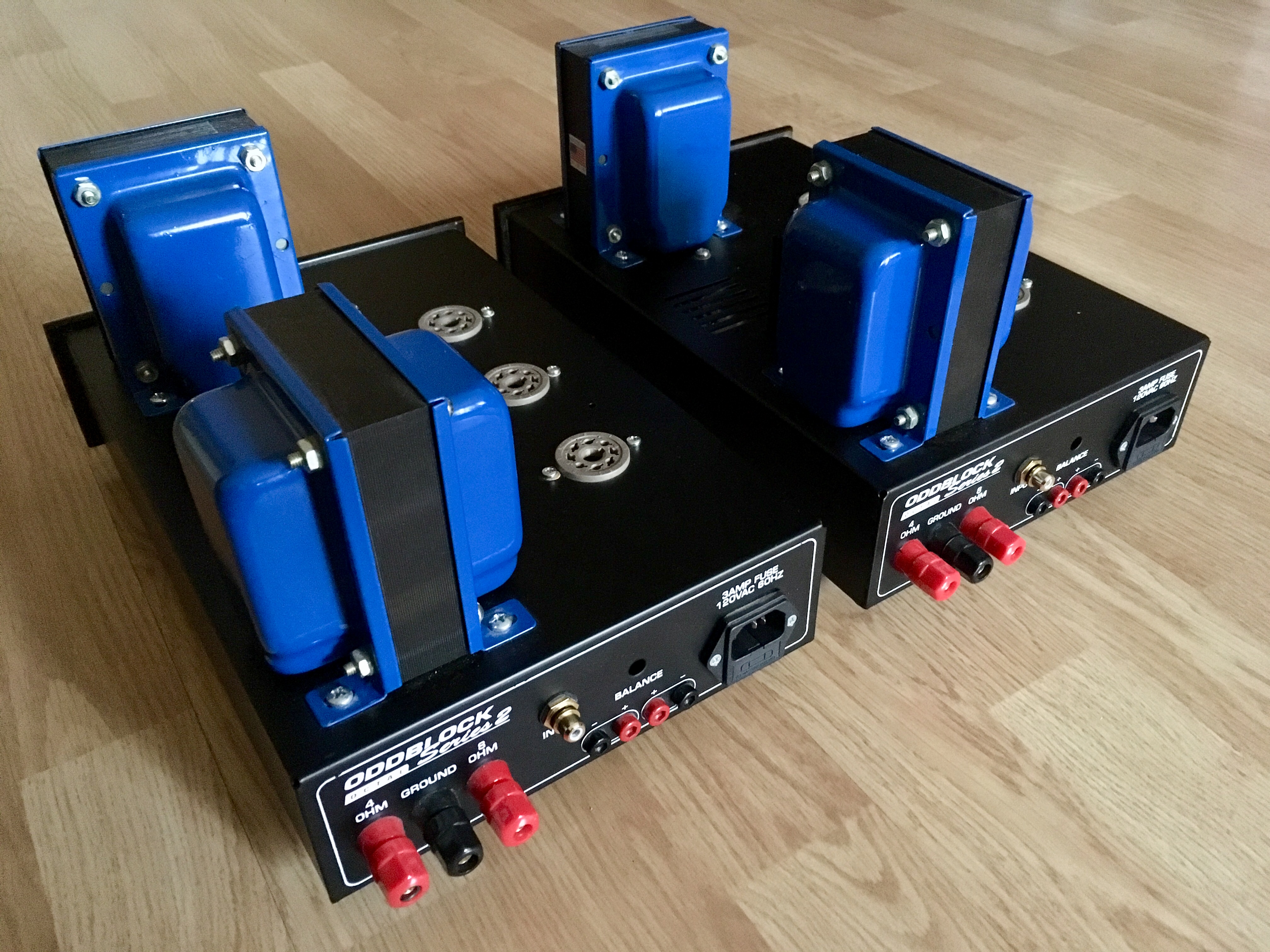

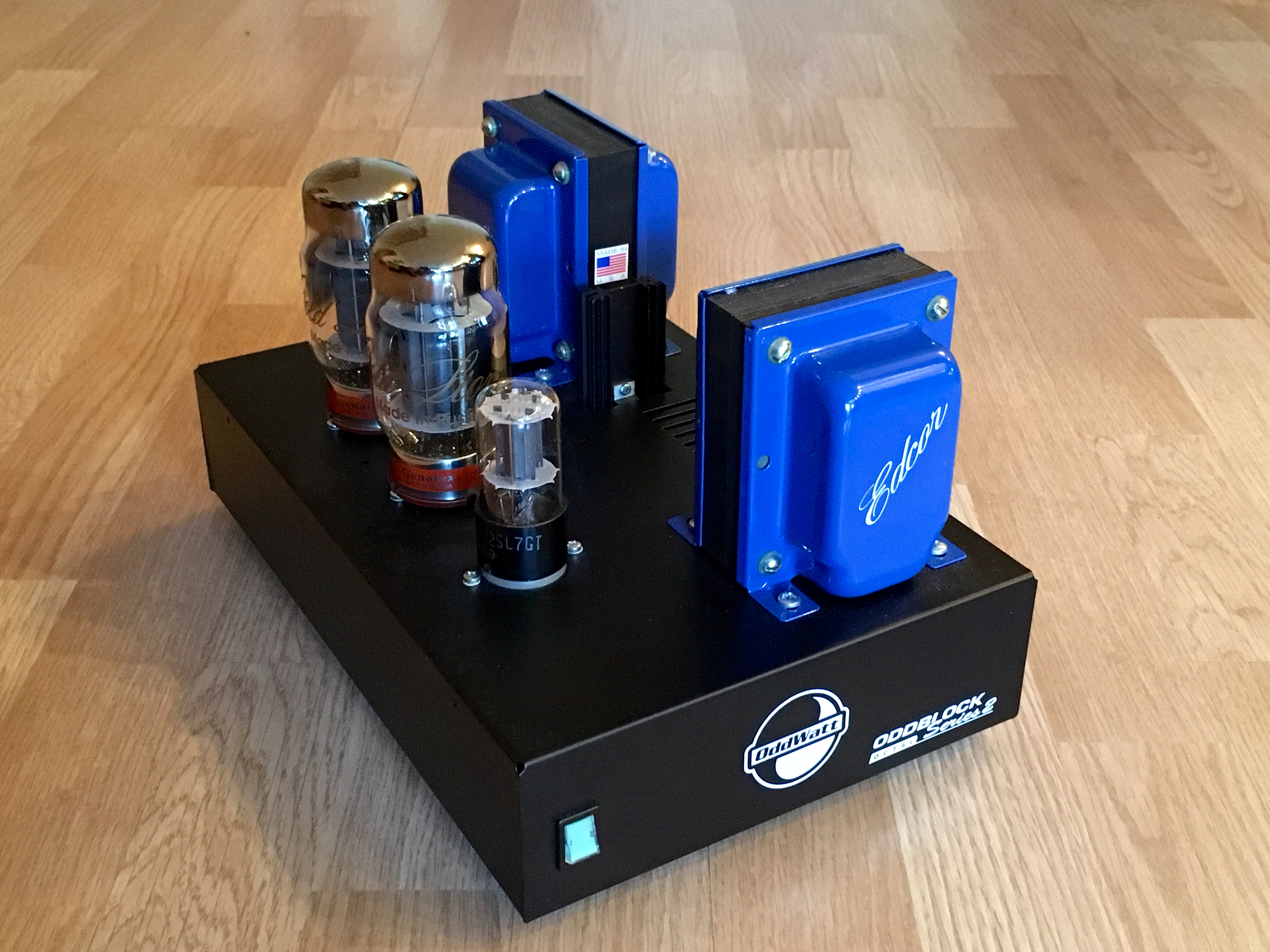

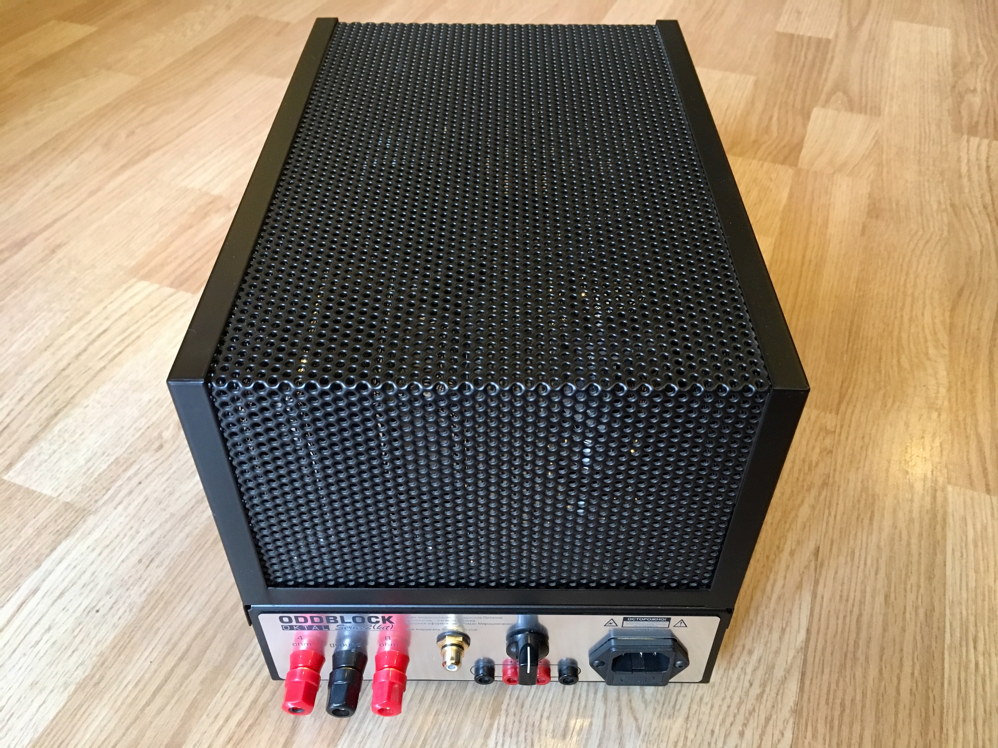

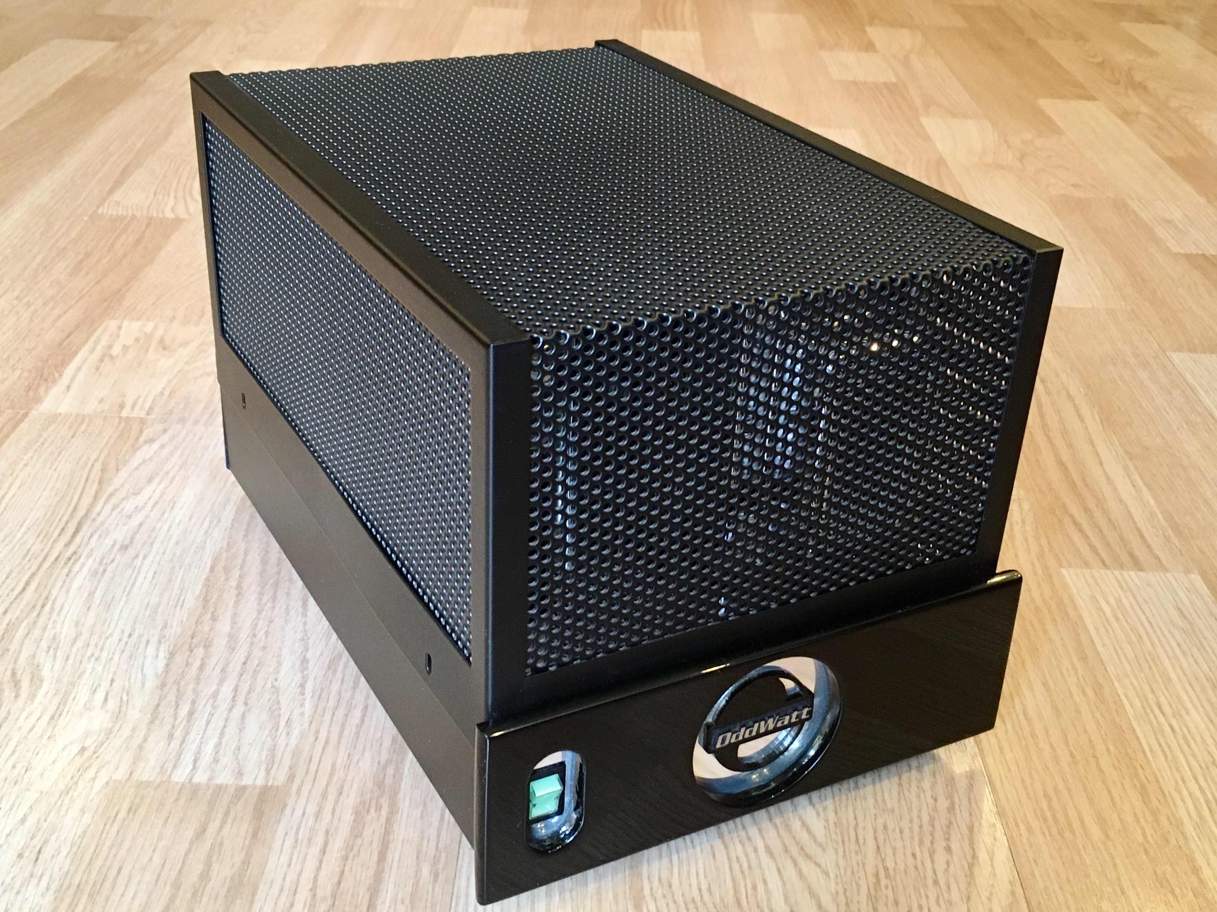

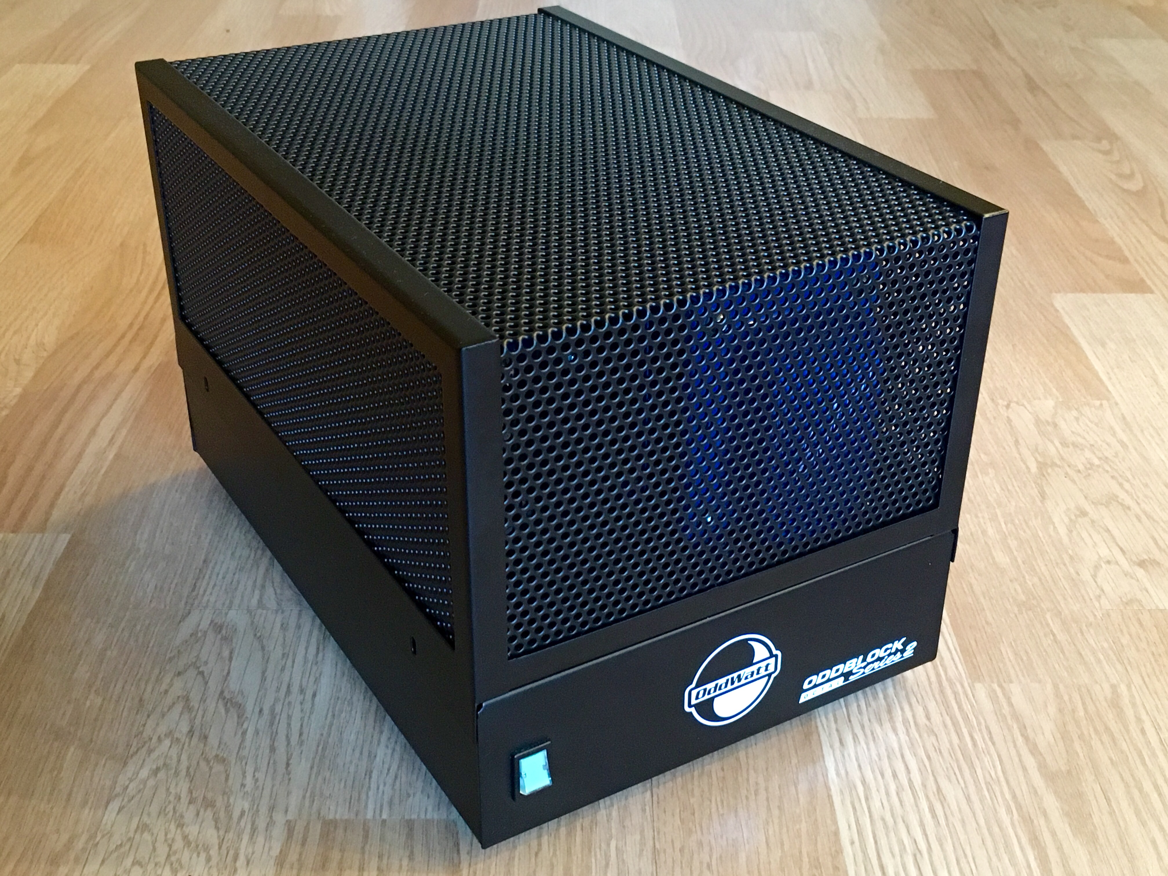

Такими эти моноблоки были «в штатном исполнении»: Пройдя через мои бурные фантазии, они в общем-то не сильно изменились. Но, приобрели свой конечный вид:
Теперь, вся усилительная секция в одном стиле оформлена.

Для тех, кто любит "по горячее" )))

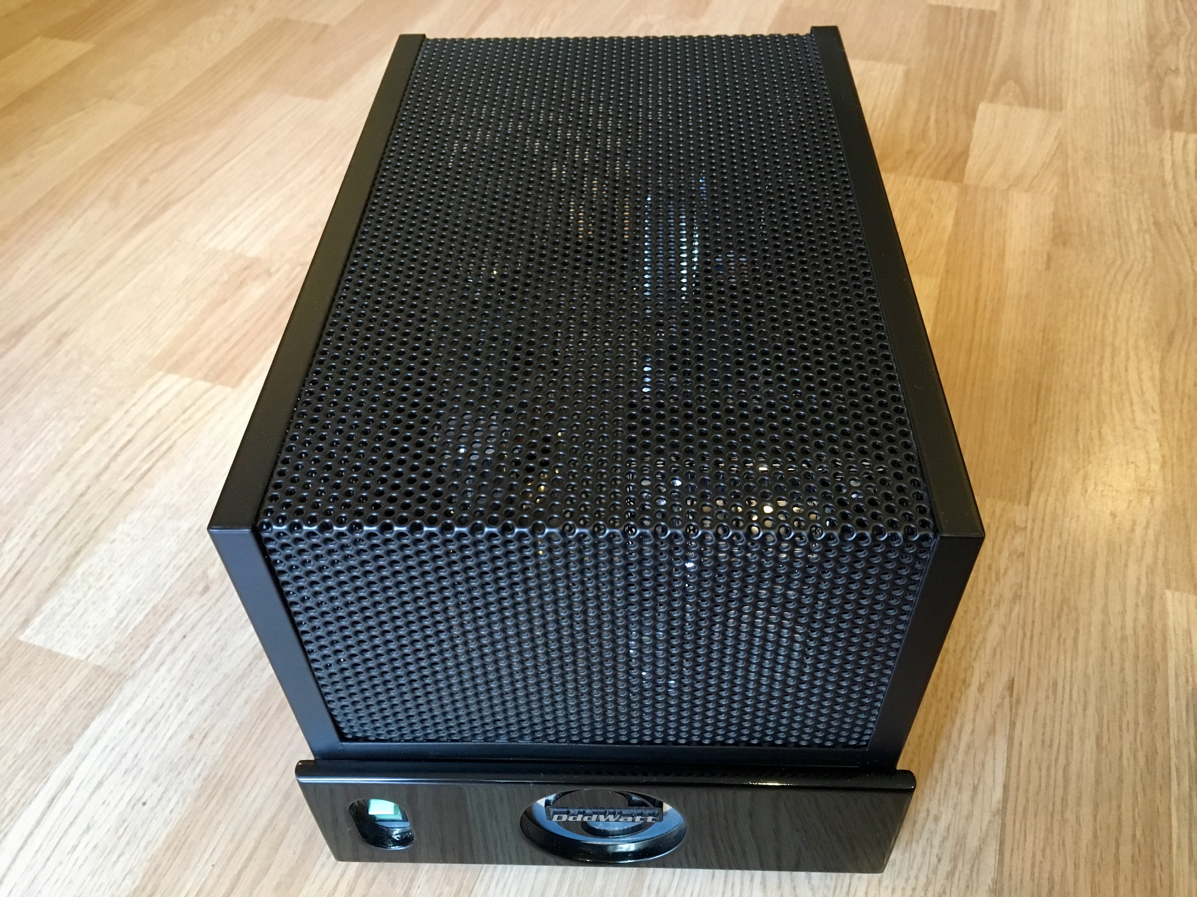

Так было:
И теперь:
Я очень хотел этого добиться, чтобы подчеркнуть связь - Брюс Херан свои усилители слушает именно с электростатами. И ламповые моноблоки, и электростаты были в моих мечтах, потом реализовались в мою систему и теперь, я объединяю их дизайном.
Возможно, в перспективе, эти усилители встанут на какие-нибудь напольные столики. Это еще изменит их вид. Но, сами усилители я более не собираюсь украшать.
P.S. Когда включу, сниму видео, как скваозь перфорацию хром играет. Очень эффектно!
И теперь:
Однако, я думаю, что кожух теперь снимать буду гораздо реже. Мне удалось достичь больше прозрачности (сквозь перфорацию), за счет хромирования. И теперь, моноблоки выглядят и в стиле электростатов.

Я достиг желаемого и задуманного. Моноблоки смотрятся в едином ключе с перфорацией электростатов.
И радуют глаз не только вовремя прослушивания музыки, но и когда просто проходишь мимо.
Они переливаются блеском, а не просто блестят.
Возможно, видео не передаст всей красоты этого... И возможно, я по прежнему буду снимать эти кожухи (под настроение). Но, теперь это не просто утилитарная защита.
