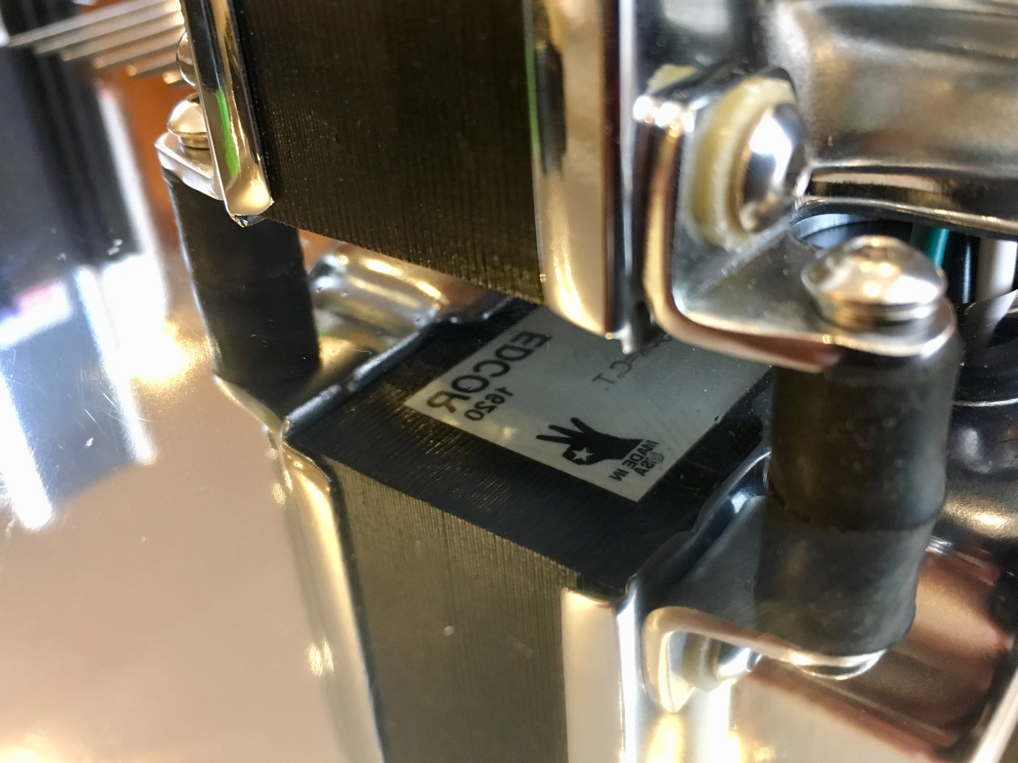

Смотрю, как впритык большой конденсатор уместился у нас.
И еще интересно, как в хроме отражается нижний шильдик трансформаторов.
Позитивненько!
