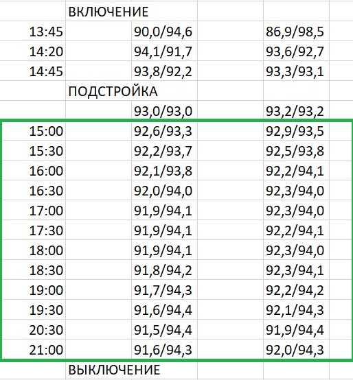

Я тем временем завершил самый продолжительный тест:
Отклонение балансировки тока
Отправлено спустя 6 минут 48 секунд:
Мне кажется, относительная стабильность все-таки наступает с прогревом. По крайней мере, изменения , как и до апгрейда, переходят в разряд десятых долей. Хоть к этому моменту проходит уже ОЧЕНЬ достаточно времени и баланс уходит.
Попробую сравнить последние эксперименты. Я балансировку делал в разное время от включения, но стабильность наступает по-моему одинаково - примерно через два часа. На обоих моноблоках.
Отправлено спустя 12 минут 11 секунд:
Я конечно условно выбрал интервалы, но относительная стабильность наступает не ранее часа прогрева (совсем хорошо - через два часа):
20.03.2019
21.03.2019

Мне кажется, что если бы "нестабильность" обсуловливалась взаимодействием балансеров напряжения и моим ручным балансированием тока, то изменения носили бы характер "качелей". У нас же изменения стабильно поступательные. И на обоих моноблоках в одну сторону.
Я намерен в следующий раз поменять в каждом моноблоке лампы местами. По идее, направление не должно поменяться. Я уверен, что дело не в лампах. Но, посмотрим.

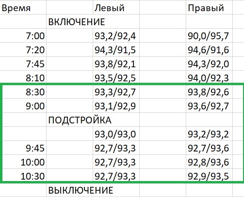

Сообщение Роман Мирошниченко » 22 мар 2019, 14:58
Переставил лампы (поменял местами V1 и V2 в каждом моноблоке, методику измерений не изменил)...
И словно перенесся в начало этого наблюдения. Теперь я хорошо понимаю причины паники, которая у меня возникла при первой балансировке ламп после апгрейда.
Сразу после включения баланса не случилось (и это понятно). Померил, как и в первые разы, лишь для статистики.
Дальше поясню по выделенному красным блоку:
- Выждав небольшое время (замер в 6:40) я получил еще более испорченную картину.
- Я стал подстраивать балансировку, но хода регулятора у меня не хватило (следующая строка).
- Но, я заметил, что значения уплывают буквально на глазах и у меня появляется возможность, поворачивать регулятор в обратную сторону. Таким образом, буквально в течении пяти минут (в одном подходе к усилителю) я достиг значений в нижней строке красного блока.
После этого ситуация стала более плавной.
Дальше я просто пытался добиться хоть сколь-нибудь приемлемого результата. И основываясь на предыдущем опыте, остановился на том, что вышло.
Снова я констатирую два наблюдения:
- непосредственно после регулировки происходит заметный скачек параметров, потом плавность возвращается;
- ситуация активна в самом начале, но по прошествии примерно полутора часов, ее ход замедляется (относительно стабилизируется).

#932
Сообщение goldmen8 » 22 мар 2019, 21:05
22 мар 2019, 19:00
Эти таблицы правильнее было бы в виде графиков представлять...
Примерно так?
Благодарил (а): 535 раз
#933
Сообщение Роман Мирошниченко » 23 мар 2019, 12:09
22 мар 2019, 21:05
Примерно так?
Да, спасибо.
#934
Сообщение goldmen8 » 23 мар 2019, 12:44
Обращайтесь.

#936
Сообщение Роман Мирошниченко » 23 мар 2019, 13:18
Те же условия, что и в предыдущем подходе. Лампы не трогал: не менял и не подстраивал.
Заметьте, раз я не проводил подстройку, то и скачков не наблюдается (кроме первого замера, который сразу же после включения). Прогрессия происходит плавно. Но, замедляется через очень продолжительный период работы усилителей.
P.S. Спасибо Александру (goldmen8) за графики :-)

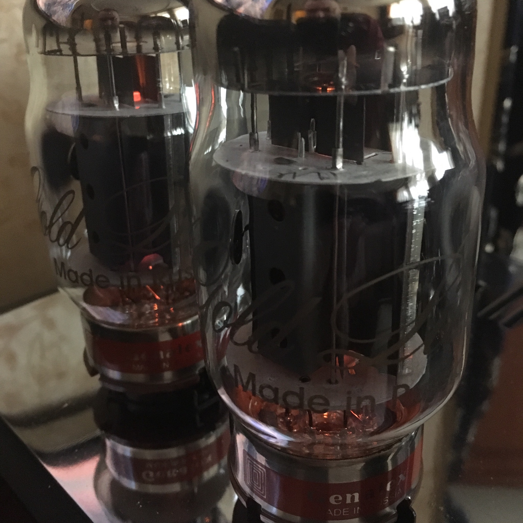

#939
Сообщение Роман Мирошниченко » 23 мар 2019, 14:45
Эти лампы были куплены одновременно с усилителями:
Посмотрел начало темы - в марте 2016-го года. Три года назад получается.
Этот квартет (в отличии от сегодняшнего) имел маркировки на коробках и номера на лампах, свидетельствующие о подборе в пары.
В феврале 2017-го, одна лампа вышла из строя, да и ее напарнице тоже досталось (на фото пара справа).
И в марте 2017-го ко мне приехал новый квартет. Хоть и не маркированный, но по всем ощущениям он мне понравился больше - viewtopic.php?p=14555#p14555
Оба раза лампы покупались у разных продавцов, но с одинаково надежными рекомендациями.
Если посмотреть на левую пару на фото, видно, что гетер и у нее выцвел. Это произошло во время эксплуатации, я делал сравнение - viewtopic.php?p=14564#p14564 Но, они вполне еще боевые на вид. Эту пару можно поставить в один из моноблоков. Вот только стоит ли и в какой? Я не вижу по измерениям аутсайдера.
