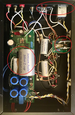

Я думаю, нужно начать с правого блока: там проблема проявляется сильнее. Ну, и фото этого блока имеется.
Во-первых, нужно визуально посмотреть, нет ли подгораний, оплавлений...
Отправлено спустя 29 минут 16 секунд:
Во-вторых, нужно оценить, нет ли явных источников тепловыделения, в особенности в районе регулятора баланса. Включить, немного погреть, выключить, провести рукой над разными частями блока. Также я бы оценил нагрев самого силового трансформатора.
Далее, я бы отключил балансер. Для этого нужно вынуть предохранитель и отпаять любой из двух крайних проводов (те, которые подходят вблизи крепления платы). Имейте в виду, что плата по отношению к корпусу находится под напряжением порядка 60В!!! Оберегайте её от касания корпуса при включении.

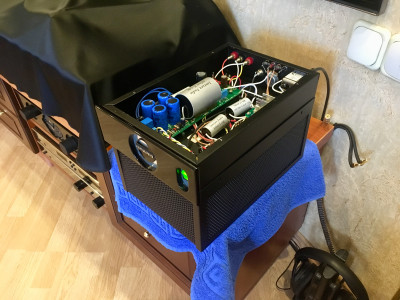

Перевернул и вскрыл
#959
Сообщение Роман Мирошниченко » 24 мар 2019, 13:57
Правый моноблок сейчас в таком состоянии.
Я его хорошо прогрел (дважды отбалансировал в процессе) и перевернул не отключая.
Вот его фото для целеуказаний мне:
Отправлено спустя 9 минут 56 секунд:
Визуально все в порядке (я этот моноблок не вскрывал по приезду, но здесь так же все выполнено на уровне, как и в его собрате - Евгению :clap: ).
Запаха сильного тут нет, но его остатки исходят в районе большого конденсатора. Здесь ведь с обратной стороны диодный мост (я ставил туда радиатор), может термоклей дает такой запах при нагреве.

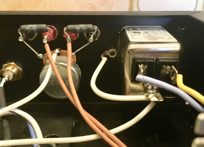

Трогать я ни что не буду, а тепловизора у меня нет. Но, поднося пальцы на расстоянии 10 мм., я примерно обозначил места нагрева (черезмерного нагрева нет)
В районе сопротивлений на регулировочных клеммах чувствуется тепло. Но, я не могу сказать, что его источник: сопротивления, сам переменник или сетевой фильтр. Сопротивления от переменника находятся довольно-таки далеко.
Отправлено спустя 3 минуты 34 секунды:
Но, ощущение тепла возле сопротивление уверенное.

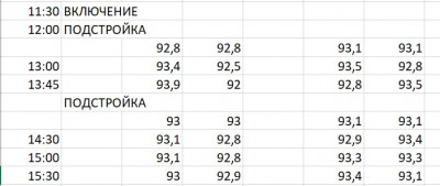

На всякий случай продолжаю замеры:

Я начинаю сомневаться в своей теории, что резисторы нагревают настроечный переменник.Они находятся под ним и они все-таки горячие. Но теперь, моноблок перевернут, резисторы над подстроечником и над ними даже крышки нет. И прошло уже больше часа. Т.е. переменник мог бы уже начать остыват и пргрессия должна была бы начать обратный ход. По табличке видно, что это не происходит.
