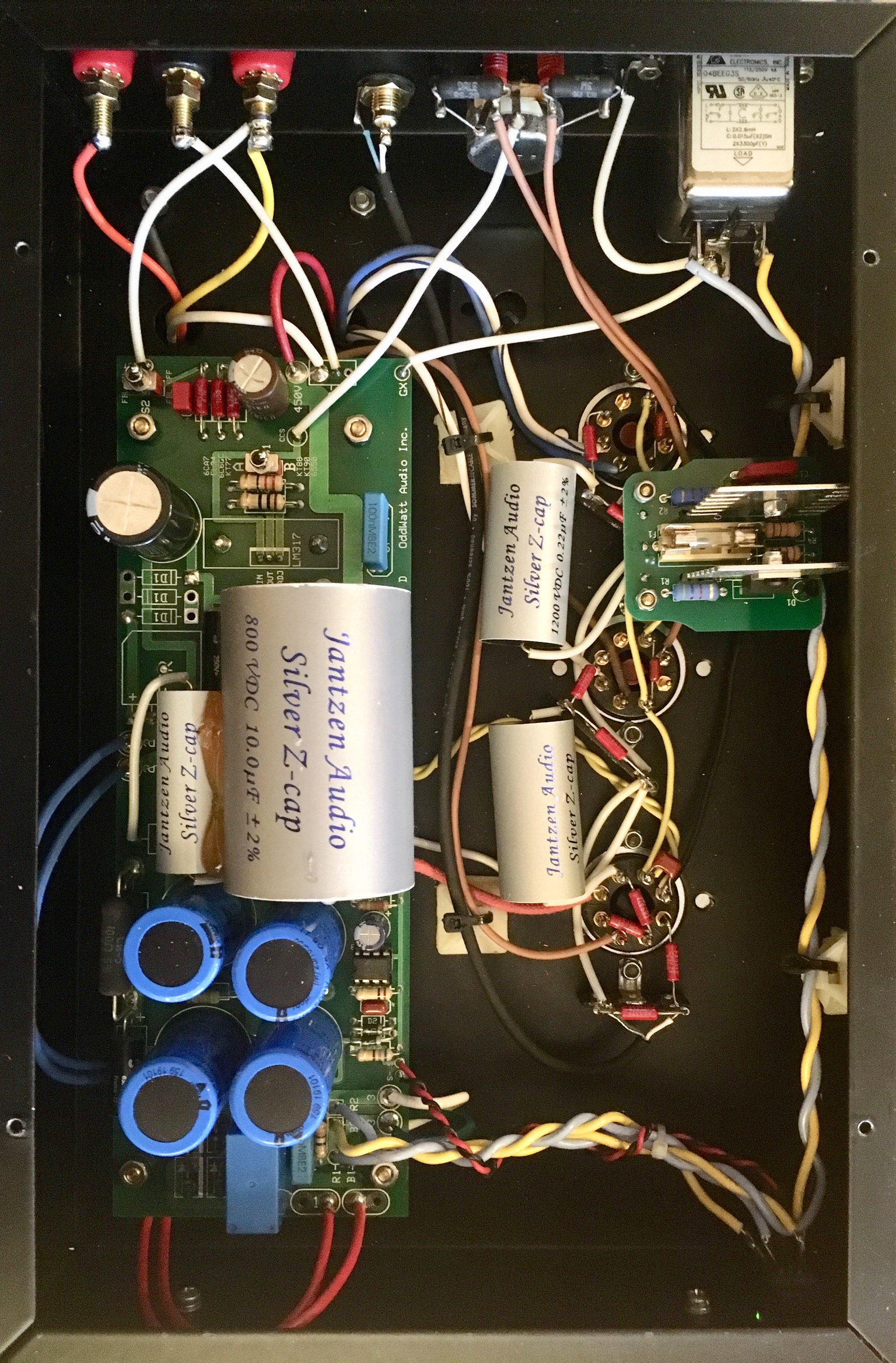

Правый моноблок сейчас в таком состоянии.
Я его хорошо прогрел (дважды отбалансировал в процессе) и перевернул не отключая.
Вот его фото для целеуказаний мне:
Отправлено спустя 9 минут 56 секунд:
Визуально все в порядке (я этот моноблок не вскрывал по приезду, но здесь так же все выполнено на уровне, как и в его собрате - Евгению :clap: ).

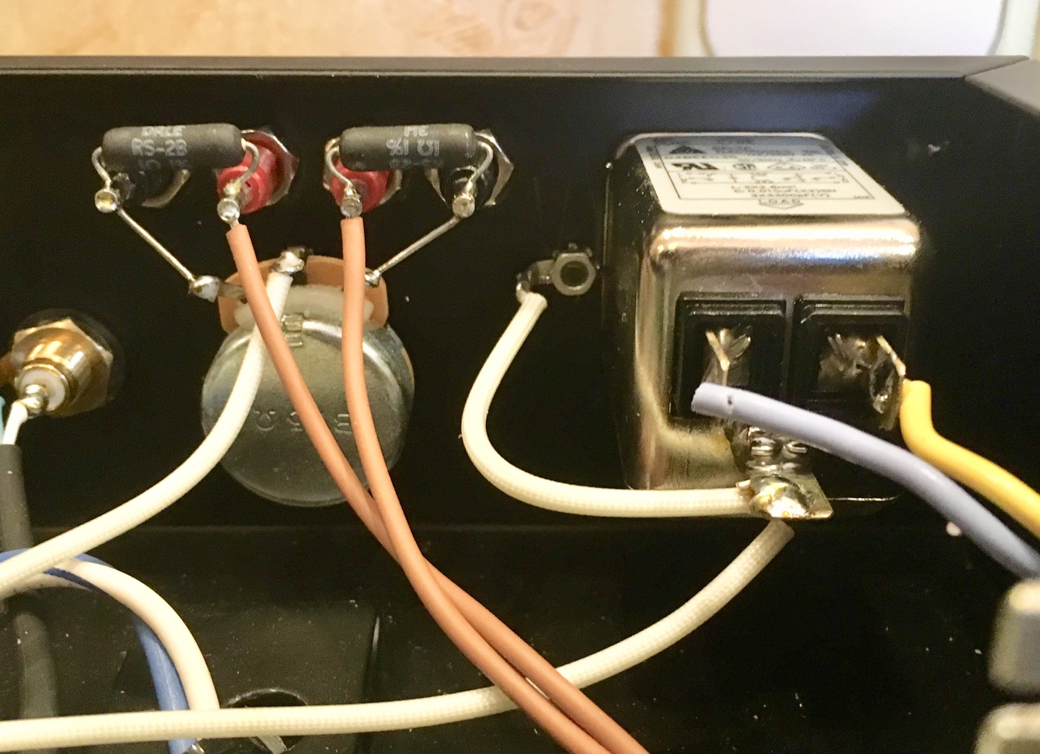

Запаха сильного тут нет, но его остатки исходят в районе большого конденсатора. Здесь ведь с обратной стороны диодный мост (я ставил туда радиатор), может термоклей дает такой запах при нагреве.
Трогать я ни что не буду, а тепловизора у меня нет. Но, поднося пальцы на расстоянии 10 мм., я примерно обозначил места нагрева (черезмерного нагрева нет)
В районе сопротивлений на регулировочных клеммах чувствуется тепло. Но, я не могу сказать, что его источник: сопротивления, сам переменник или сетевой фильтр. Сопротивления от переменника находятся довольно-таки далеко.
Отправлено спустя 3 минуты 34 секунды:
Но, ощущение тепла возле сопротивление уверенное.

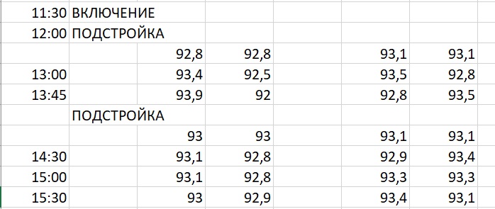

На всякий случай продолжаю замеры:
